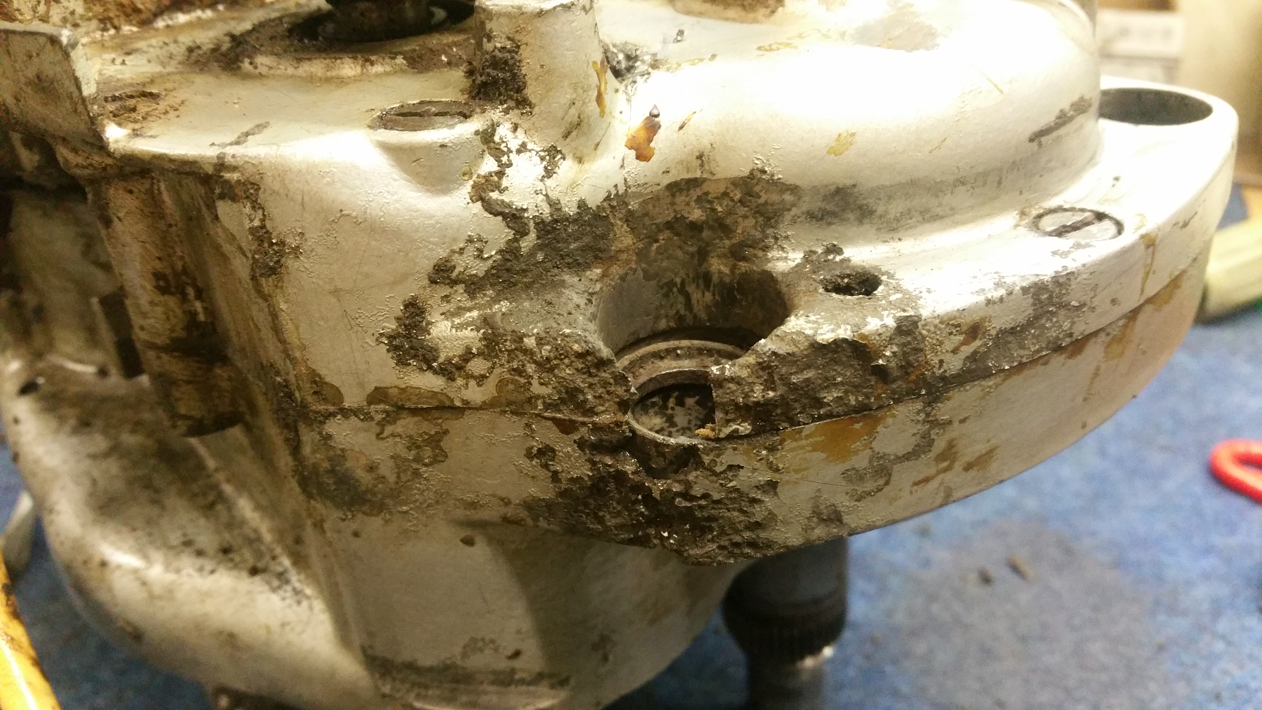

Hallo liebe Gemeinde,
im Vorstellungs-Thread wurde mir von Kai geraten, hier meine Fragen bezüglich des Sachs 50 Triebwerks zu stellen.
Kommen wir also gleich mal zu meinem Hauptproblem, welches sich trotz intensiver Benutzung der Such-Funktion bzw. Google-Recherche, bisher nicht lösen ließ:
Das Motorgehäuse meiner 221MF, ein Sachs 50/MC Ausf. A, ABE 10175, weißt starke Beschädigungen im Bereich der Motorbefestigung "Hinten-Unten" auf...siehe Bilder.
Ich ziehe zwei Reparaturmöglichkeiten in Betracht. 1. Reparaturschweißung(Ausrüstung und Fertigkeiten sind vorhanden) 2. (würde ich bevorzugen) Austausch der Gehäusehälften.
Frage zu 2.: Welche Gehäusehälften könnte ich verwenden? Besteht die Möglichkeit, die Innereien meines 2-Gang-Automatik-, in das Gehäuse eines 2-Gang-Handschalters zu implantieren? Wenn ja, wie umfangreich wären die eventuell nötigen Umbauarbeiten/Veränderungen am Schaltmotorgehäuse?
Danke schon mal. Gruß, Stefan.
