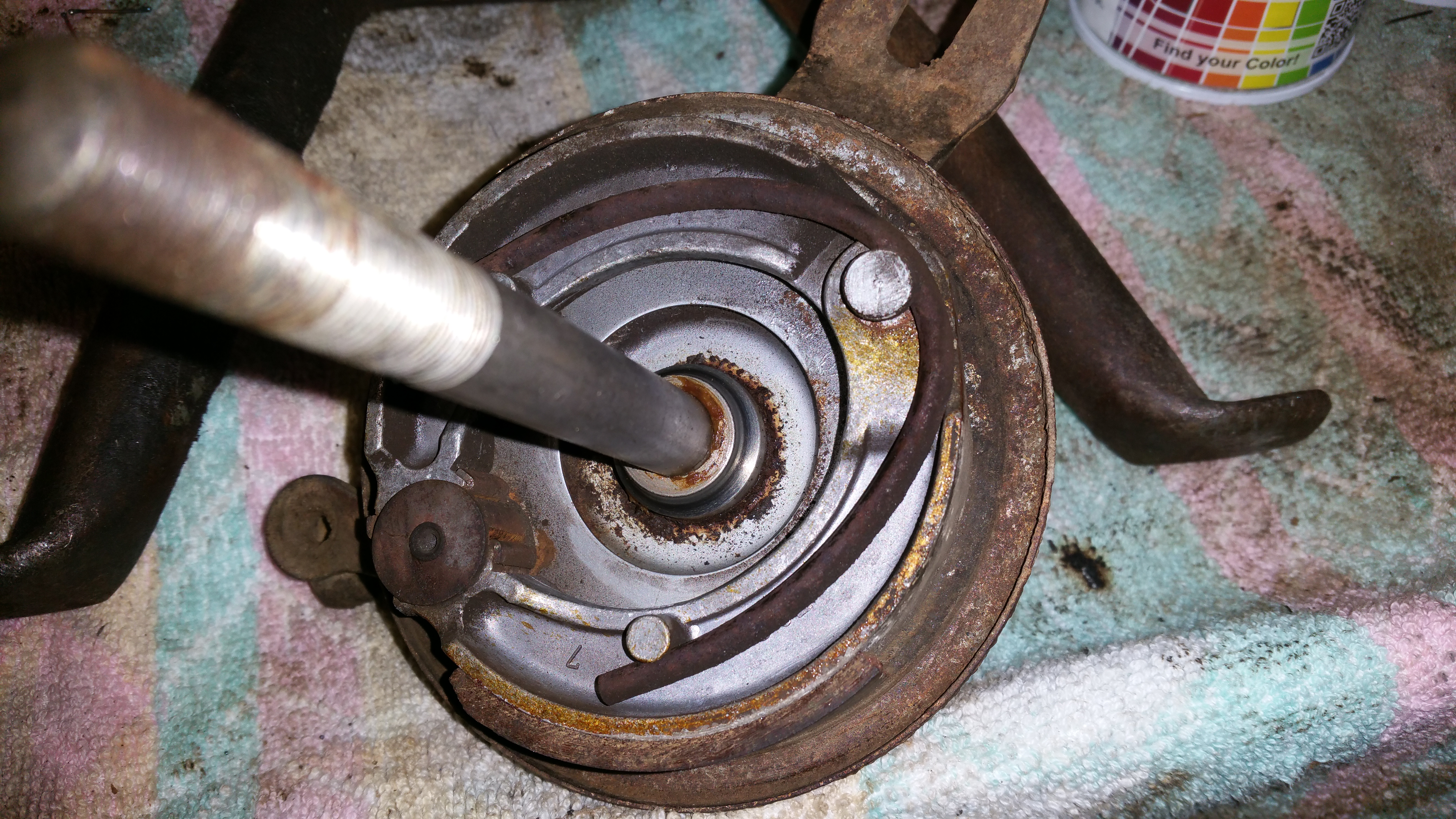

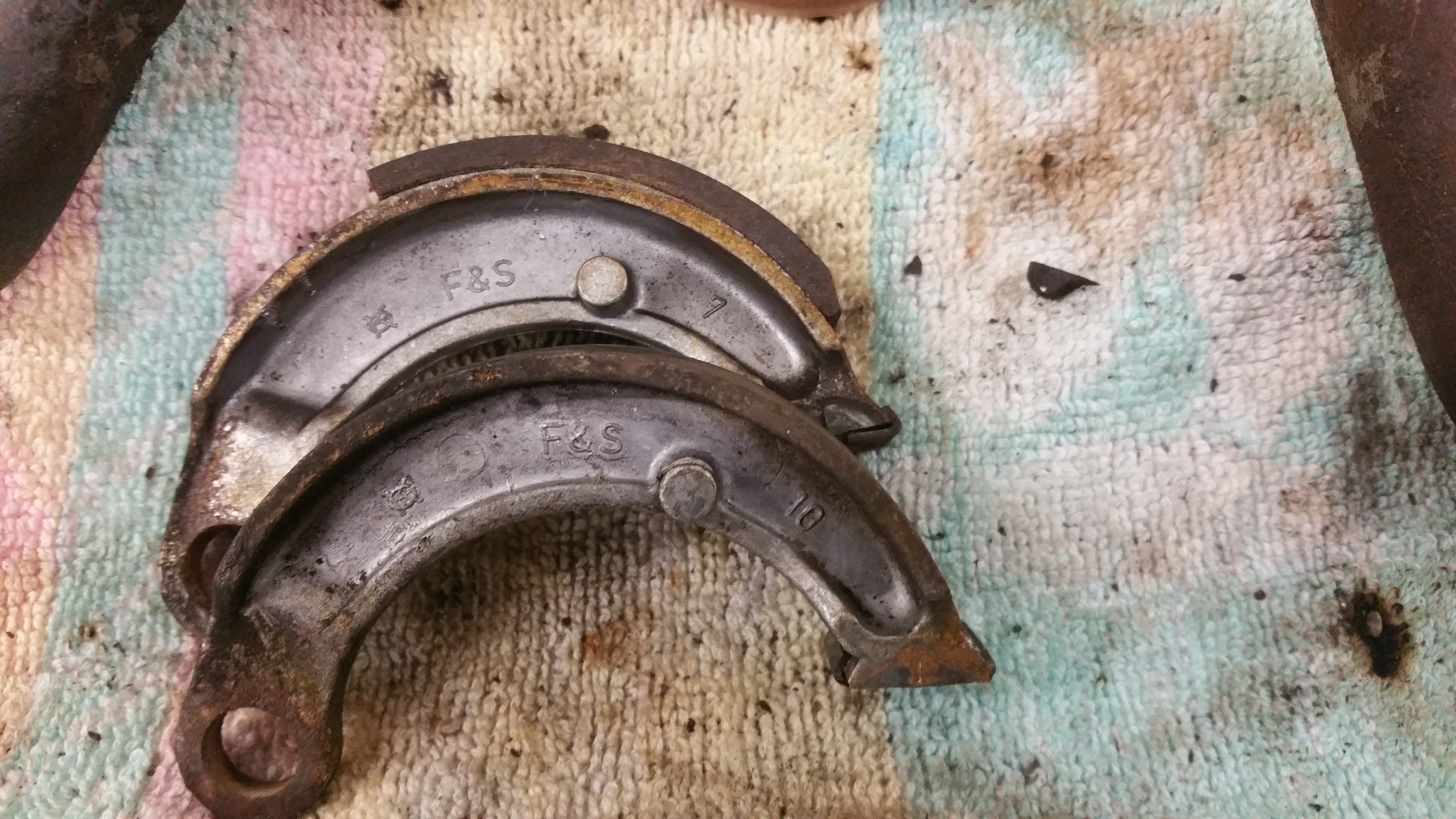

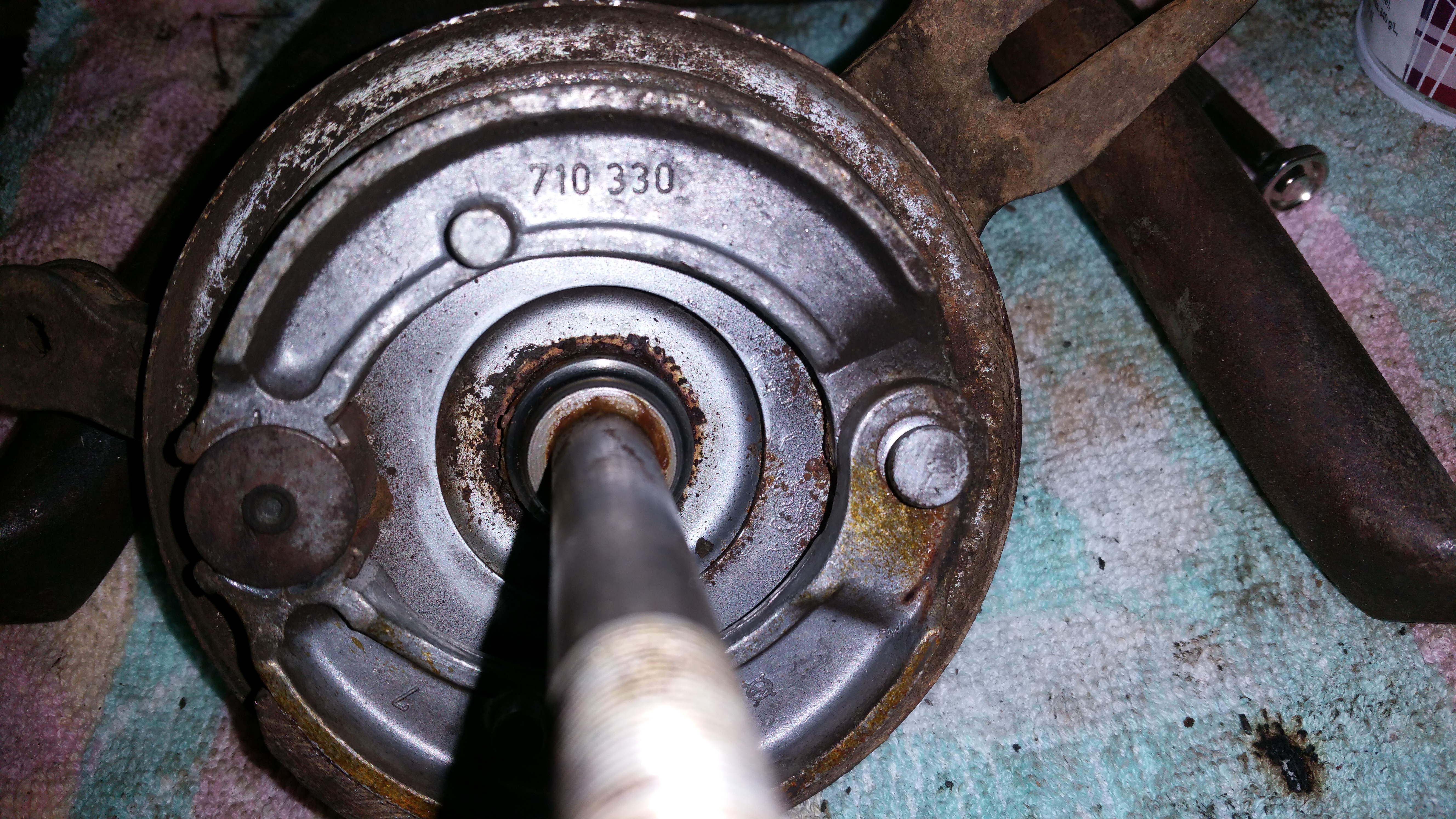

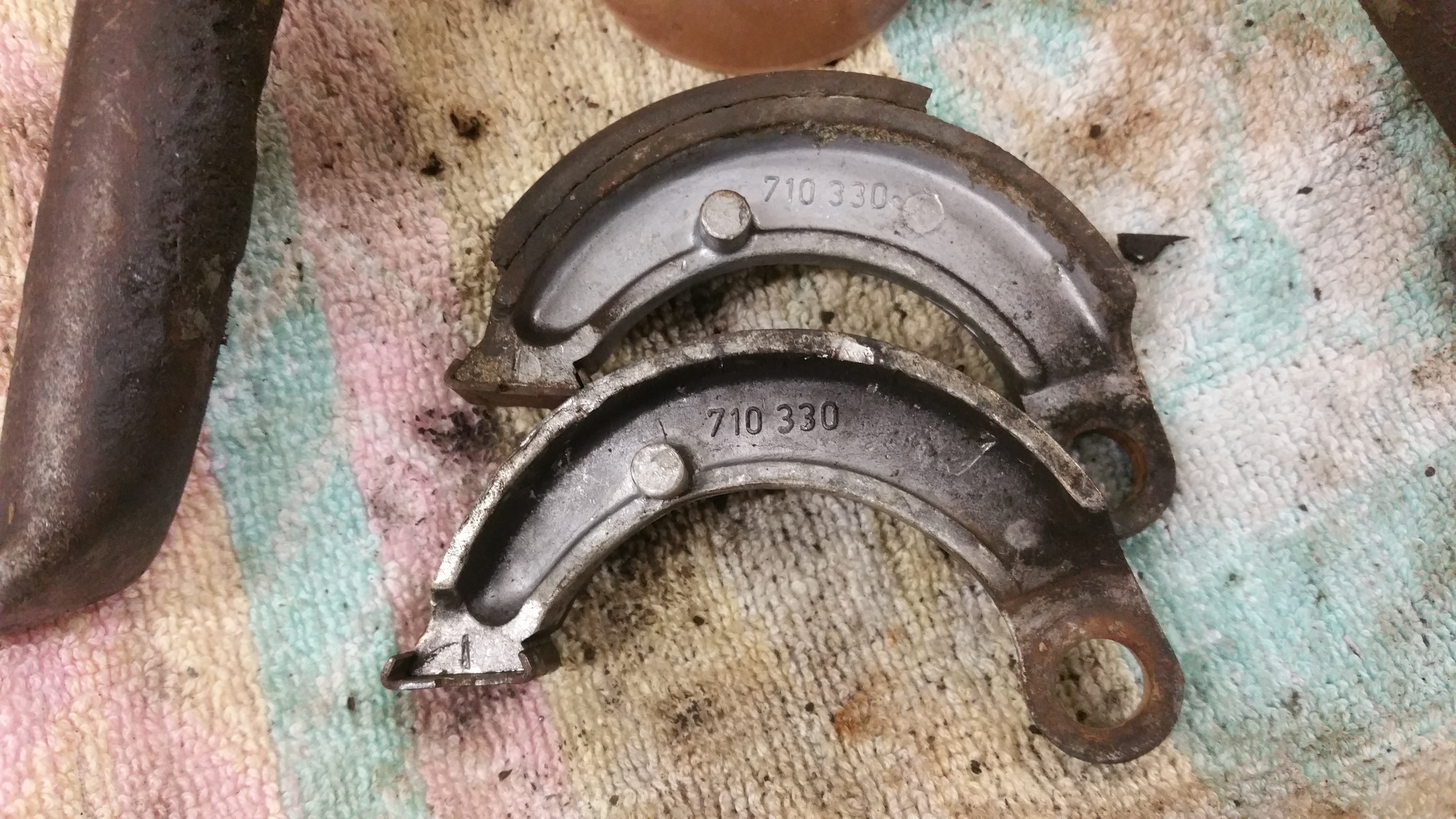

Die Bremsbeläge sind nicht mehr zu gebrauchen. Als Ersatz habe ich bisher nur die Forma J.1030 von Heumann-Zweiradshop gefunden...alle anderen Anbieter unterscheiden sich in der Form der Rückstellfeder. Wie sind eure Erfahrungen hierbei, bzw. könnt Ihr mir bestimmte Beläge/Hersteller, oder einen Shop für die Bremsbeläge zu den V90 Naben empfehlen?

Re: Sachs V90 Naben 221 MF
ich habe die "NewFren GF.0210" verbaut. Kosten ca. 10€. Lediglich die zwei kleinen Langlöcher musste ich um jeweils ca. einen Millimeter in Richtung Drehpunkt verlängern. Das ist mit der Schlüsselfeile "rund" aber in drei Minuten erledigt.
Funktioniert einwandfrei.
