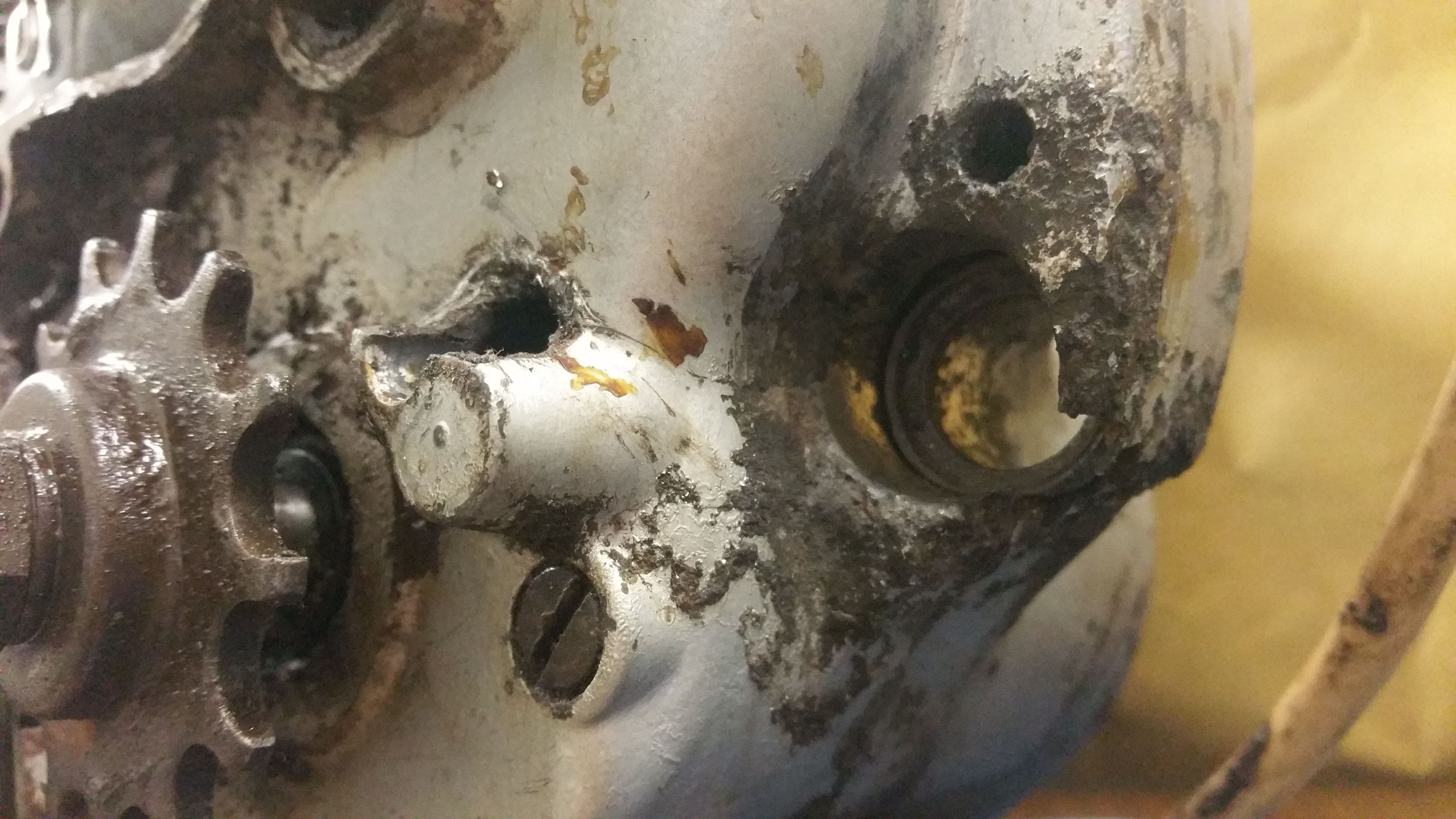

Das Motorgehäuse meiner 221MF, ein Sachs 50/MC Ausf. A, ABE 10175, weißt starke Beschädigungen im Bereich der Motorbefestigung "Hinten-Unten" auf...siehe Bilder.
Ich ziehe zwei Reparaturmöglichkeiten in Betracht. 1. Reparaturschweißung(Ausrüstung und Fertigkeiten sind vorhanden) 2. (würde ich bevorzugen) Austausch der Gehäusehälften.
Frage zu 2.: Welche Gehäusehälften könnte ich verwenden? Besteht die Möglichkeit, die Innereien meines 2-Gang-Automatik-, in das Gehäuse eines 2-Gang-Handschalters zu implantieren? Wenn ja, wie umfangreich wären die eventuell nötigen Umbauarbeiten/Veränderungen am Schaltmotorgehäuse?

leider weiß ich nicht, wie standfest die (deine) Reparaturschweißungen sind. Aber eine Versuch wäre es schon Wert, da der Erhalt der alten Originalteile eine klasse Sache ist!
Da ich noch kein Automatikgetrieb in den Händen hatte, kann ich zu deiner zweiten Frage keine Antwort geben. Aus eine 2 Gang eine 3 Gang (handgeschaltet!) zu machen, ist glaube ich nicht das Problem, geht aber an deiner Frage vorbei

in der Teileliste sehen die Gehäusehälften vom Automatik- bzw. Handschaltungsgetriebe gleich aus. Das muss aber nichts heißen. Ich schicke dir mal eine PN mit der Adresse eines Mannes, der dir da am ehesten weiterhelfen kann...

Eine Reparaturschweißung würde, ohne zu übertreiben, für immer und ewig halten. Allerdings wäre die Vorbereitung der Teile und vor allem die Anfertigung neuer Alu-Buchsen ganz schön zeitaufwendig. Zumindest für mich...Die erforderlichen Gerätschaften sind zwar in der Werkstatt meines Arbeitgebers vorhanden, aber mir bietet sich seltenst die Möglichkeit diese zu benutzen
Danke Jona, für die Kontaktdaten. Ich werde den Herren mal kontaktieren. Vielleicht bleibt ja nach diesem Gespräch nur noch eine Reparaturvariante übrig.
Sobald sich was neues ergibt, werde ich es hier mitteilen. Könnte bestimmt für den Ein-, oder Anderen hier auch interessant sein.

wenn das so ist: ganz klar reparieren! Den Aufwand ist es Wert. Die Getriebe sind schon selten genug und neu abdichten nach dem Zerlegen zwecks der Schweißung schadet nach 50 Jahren auch nichts.
