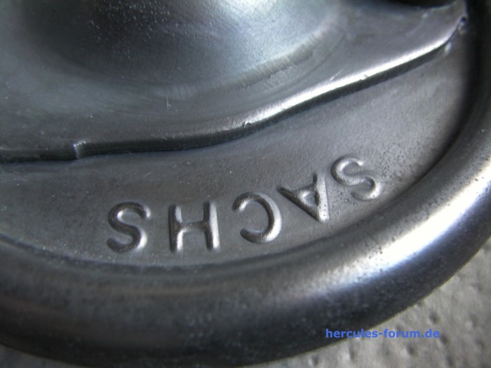

ich habe die Citronensäure auch bereits erfolgreich für verschiedenste "Aufbereitungen" verwendet. Ein möglicher Nachteil wäre theoretisch, dass unter Umständen immer etwas zu viel an Material abgetragen wird. Allerdings hatte ich damit bisher keine großen Probleme, die mir aufgefallen wären.
Bei einer alten Bremsankerplatte sah das dann so aus:
Bremsteller (gebraucht/unbehandelt)
Bremsteller mit Benzin und Bürste vorgereinigt
Bremsteller in Citronensäure (der Dreck kommt wirklich vom vorgereinigten Bremsteller)
Bremsteller nach 3 Tagen Citronensäure-Bad
Bremsteller nach Nevr Dull Behandlung
Bremsteller im Detail (kleine Kraterbildungen)
SACHS-Bremsteller im Detail

Ich nehme eher Essigessenz als Zitronensäure, bei Chromteilen ist aber zu beachten, daß Säure in die Risse der Chromschicht eindringt und zur Bildung von Grünspan führt.

Nevr Dull ist meiner Meinung nach nicht wirklich ein Wundermittel, aber es wirkt mit etwas Zeitaufwand sehr gut (siehe auch bei der P1-505 P von Uwe). Bei Felgen mit Flugrost habe ich damit sehr gute Erfahrungen erzielt. Bei den Rostpartikel muss man natürlich deutlich mehr Druck aufwenden, damit dieser verschwindet. Daher möchte ich dieses "Mittelchen" nicht mehr missen. Mit einer Dose kommt man schon sehr weit. Zwei Dosen müssten für ein paar Jahre reichen...
Citonensäure ist da natürlich "einfacher und schneller" aber es nimmt unter Umständen mehr Material als gewünscht ab und bei noch wiederbelebbaren Chromteilen wäre ich zudem sehr vorsichtig.
