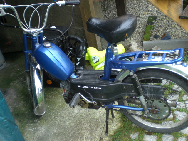

Wie ich ja gelehrt bekam, ist die Kynast Baugleich mit den Hercules MOFAs.
Nun versuche ich also mal hier mein Glück, und sage erstmal Hallo in die Runde...

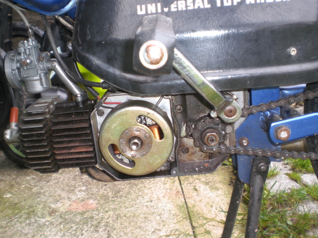

Mein Sohn fährt derzeit das o.g. MOFA, leider hat er seit gestern ein Problem:
Während der Fahrt sprang die Kette ab, nachdem er sie wieder montiert hatte konnte er
das MOFA nicht mehr antreten. Kette hatte sich auf dem Antriebsritzel verkeilt.
Sobald er den Handhebel zum antreten zieht wird kein Kraftschluss erzeugt.
Der Bowdenzug ist i.O., und am Getriebe der Kupplungshebel bewegt sich.
Die Pedale drehen frei durch..
Über die andere Seite des Motors kann ich den Kolben durchdrehen, dabei ergibt sich sogar die Möglichkeit
das die Pedale wieder kurzzeitig zum antreten benützt werden könnten.
Ich habe gemerkt das hier einige Profis am schreiben sind, und hoffe auf nützliche Tipps.
Das gute ist ja, das die Motoren / Getriebe aus dem Hause Sachs sind, und es wohl noch Ersatzteile gibt!?

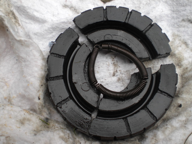

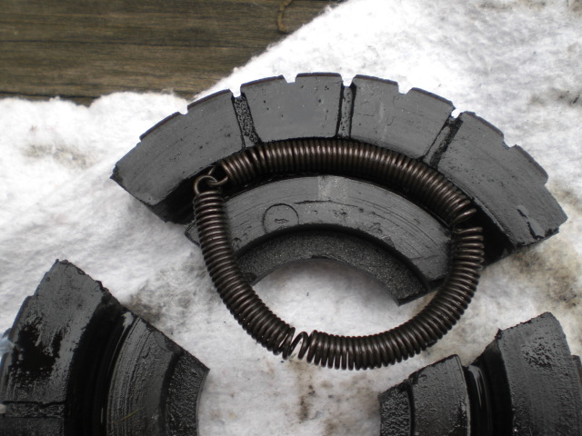

Hab mir das mal nun angesehen, es handelt sich leider um einen DEMM-Motor
Teileversorgung wohl gleich Null...
Und hier die Kupplungs-Elemente:
