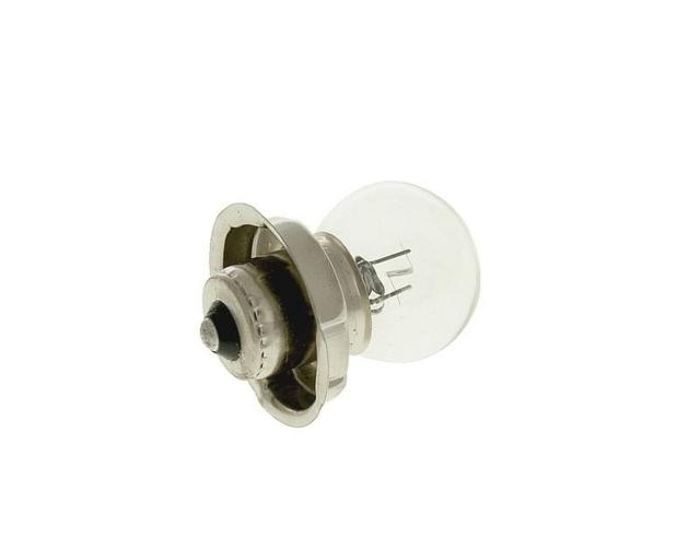

Der Frontscheinwerfer meiner Hercules Prima GT ist zu dunkel.
Welche Birne ist in dem Scheinwerfer verbaut?
Kann man die Birne durch z. B. eine hellere Halogenbirne oder noch besser eine LED Birne ersetzen?

man kann da was machen, aber wer weiß ob du den original scheinwerfer hast
org wäre da so ne schlaffe birne drin, sockel p26S 6v 15w
http://www.streetlights.de/images/produ ... LO-003.jpg
musst halt mal nachsehn

nachsehn welche birne drin ist
