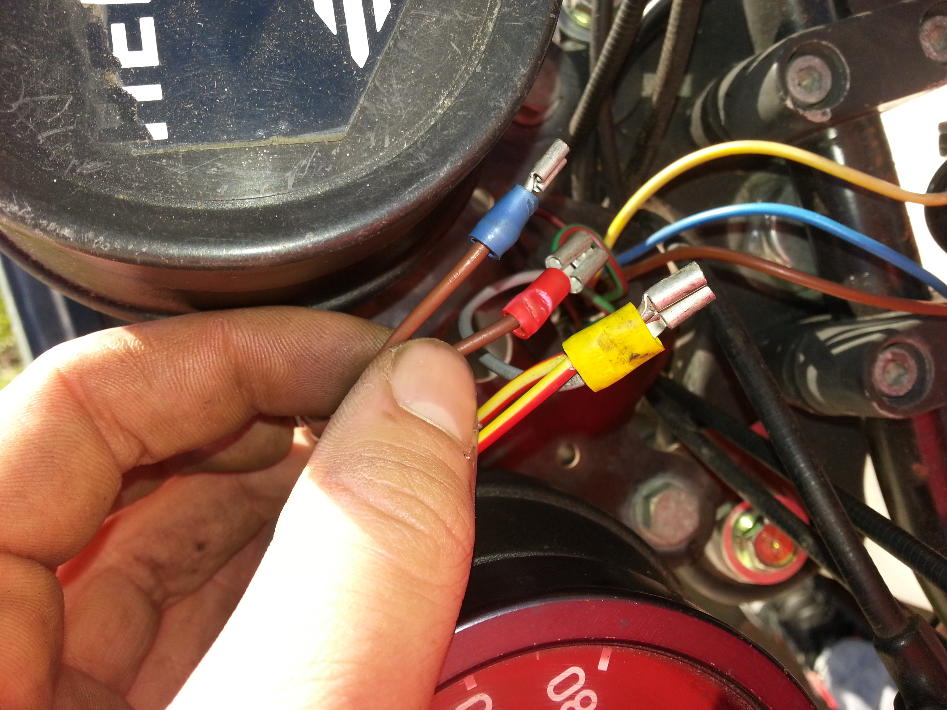

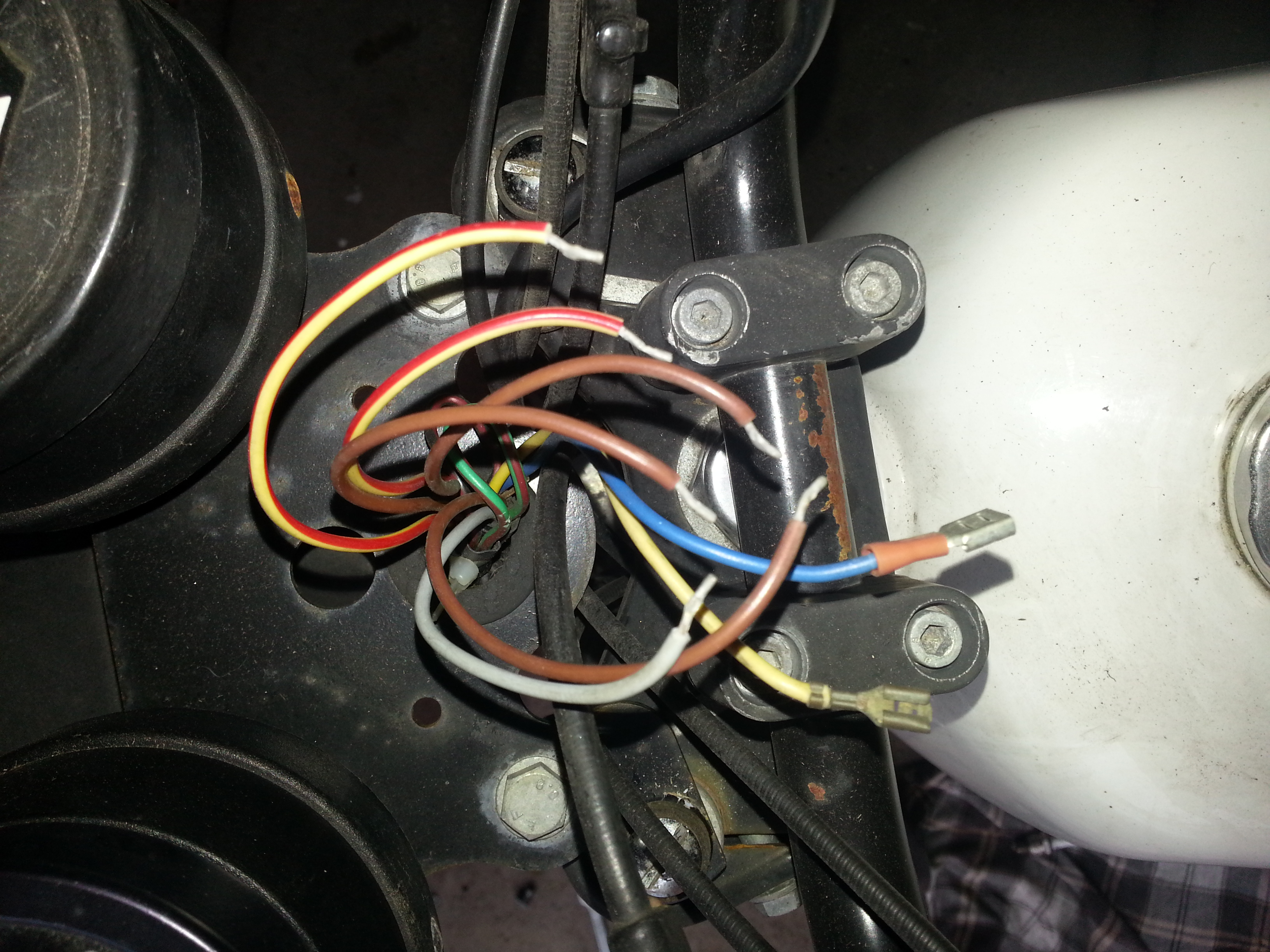

Moin Moin.
Habe jetzt 2 Braune , 2 Gelb Rote kabel über die aus der Lampe/Tacho kommen und ein Graues.
wo kommen die dran am Zündschloss ?
Habe jetzt noch Nummer 3,5,6 frei.
Gruß Pat_GT
Beiträge: 9174
Re: Zündschloss, wo welches Kabel
steht doch hier
dann ist
1=31 (braun)
2=2 (blau)
3=56 (gelbrot und grau)
4=59 (gelb)
braun kommt unten vom rahmen und muss an 1
dann geht es noch weiter an scheinwerfer und tachobeleuchtung
also 3 mal braun an 1,
es reicht 1 mal braun am zündschloss an 1
aber braun muss noch zum scheinwerfer und zur tacho beleuchtung, diese beiden braun müssen aber nich ans zündschloss, aber sie müssen an masse braun vom rahmen, also kann man die auch mit an 1 machen
also alle 3 braune irgendwie verbinden und braun an 1
kannst es mit braun auch so machen wies mit den beiden gelbroten + grau gemacht hast
gelbrot+grau an 3
gelb an 4

Dankeschön,hab es jetzt genau so gemacht, also ist es dann richtig das 2 anschlüsse frei bleiben, 5 und 6 ?
Gruß Pat_GT
Beiträge: 9174
ja
5+6 ist schalter für akku bzw ulobox für blinker
hier hätte lüsterklemme es getan, sieh Y
aber deine dreier stecker machen das gleiche
