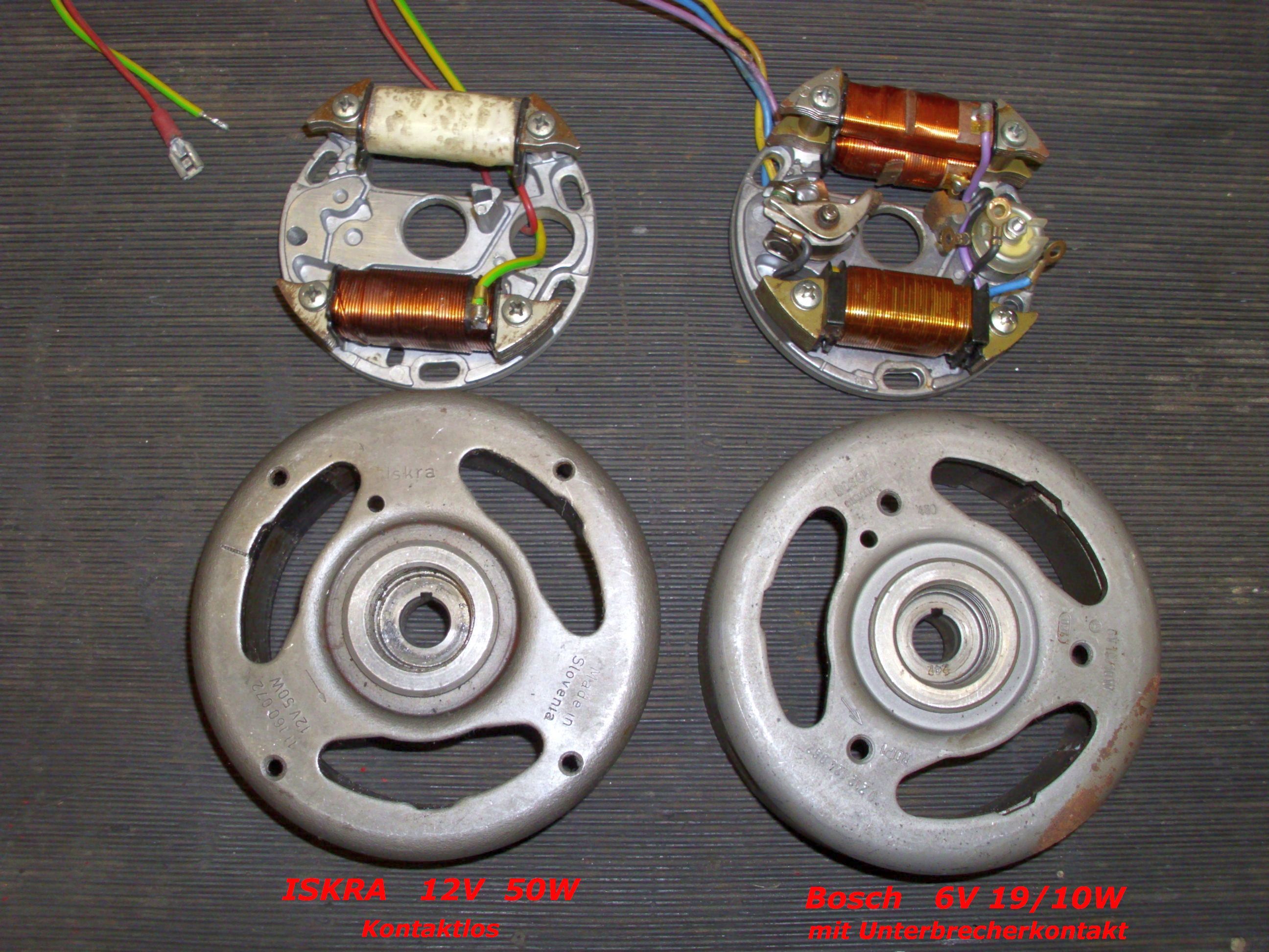

Ich möchte gern die Original-Schwunglichtmagnetzündung 6V 19/10W austauschen gegen eine kontaktlose Iskra 12V 50W.
(Grundplatte: 16 130 187, Polrad: 11 160 072 linksdrehend)

Zu Punkt 5 denke ich über folgendes nach: Ist die mechanische Einbaulage der Zündgeberspule im Motorgehäuse entscheidend? Weil das Polrad hat 4 Pole, ist also 90 Grad (bzw. 180 Grad bei jetzt ja 2 Zündungen pro Umdrehung) angeordnet. Die Grundplatte ist im Drittel, also 120 Grad, befestigt. Weil der OT des Kolben ja analog mit dem Polrad ist, muss die Zündgeberspule ja an der richtigen räumlichen Stelle angeordnet sein damit das Abrissmaß stimmt... oder?
Bei der originalen Bosch Anlage lag die Zündgeberspule ja oben. Da müsste jetzt die Iskra auch liegen... oder?

ans abrissmaß musst nur bei alten schwachen unterbrecherzündungen denken
die iskra zündet zweimjal pro umdrehungen, sprich man kann die auch um 180grad verdreht einbauen
wärme steigt nach oben also würde ich die lichtspule nach oben setzen, das wird ja vermutlich die wärmste werden
muss halt nur richtig eingebaut werden und mit zündlichtpistole eingestellt werden

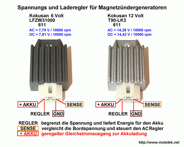

für gleichstromnetz brauchst reinen gleichstromregler
http://www.ebay.de/itm/Lima-Regler-Glei ... 35c0f8eefb
normale spannungsregler tuns da nicht, da das ac begrenzer mit zusätzlichem dc+ ladenausgang sind

wenn du beide polrader passgenau aufeinenader legst, also zb den polradkeil da reinsteckst, so das die genau passen
kannst vom alten polrad die markierungen aufs neue übertragen

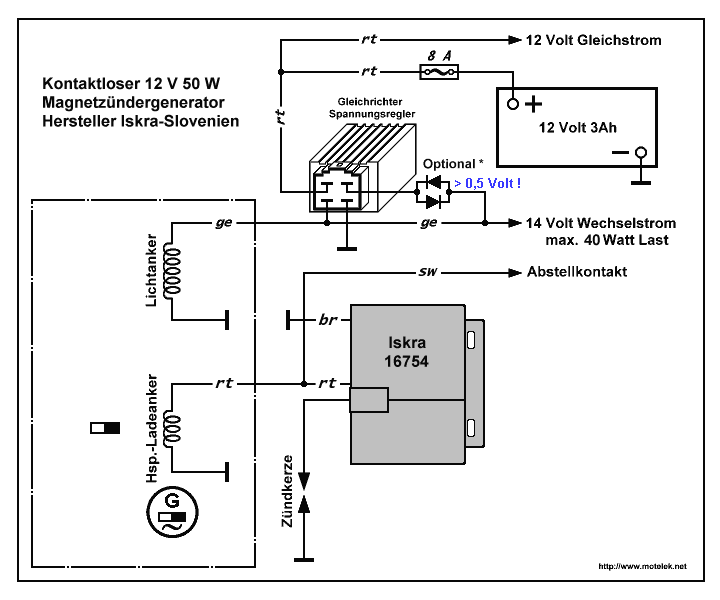

Als AC/DC Regelung nehme ich die Vorlage von Ewald Rosner / motelek (siehe Bilder)
Danke und Gruß Manni

ich meinte diese regler gehn nicht wenn licht über batterie mitbetreiben willst
das geht nur wenn diode einbaust oder einen reinen gleichstromregler nimmst
mit ac ist die spannung auch nicht total stabil, die iskra schafft 35w erst ab ca 3000-3500 upm
wenn also zuviel watt angeschlossen sind sinkt die spannung in unteren drehzahlen unter 12v
das licht mit solchen reglern ist wechselstrom, die batterie ist gleichstrom
dann stell sich die frage ob da ne batterie überhaupt dran muss
normal hat man mit der iskra keine batterie, sondern ac blinkrelais
http://www.hoffi-tuning.de/images/Elekt ... ltplan.gif
kannst allerdings wie bei der motelek skizze licht mit ac und blinker über batterie mit dc laufen lassen...getrennt
nimm ne 12v 20w p26s halogen für vorne
