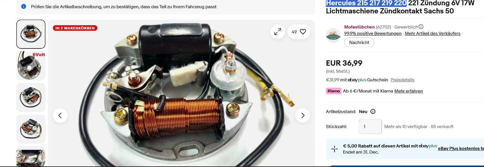

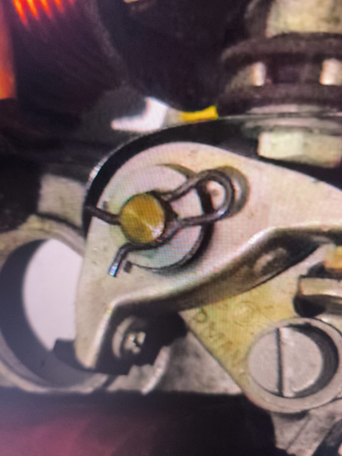

Meine neu erworbene Hercules 219 , da habe ich heute festgestellt, der Vorbesitzer hat das Polrad Gewinde zerstört, es geht kein Abzieher mehr drauf, habe es aber mit einem Klauen Abzieher abbekommen. Kondensator und Kontakte müssen neu, ich habe festgestellt, das die Kontakte ohne eingebauten Bolzen sind, also der Bolzen ist fest eingepresst in der grundplatte... jetzt sehe ich, das der Vorbesitzer einfach irgendwie einem dünnen Draht oben um den Bolzen als Befestigung gewickelt hat, in real müsste dort ein Sicherungsclip sein... Diesen habe ich nicht und finde den auch nirgendwo, des Weiteren suche ich das passende Polrad, was ich evtl. bekommen kann von jemanden.... Jetzt meine Überlegung kann ich eigentlich auch diese fertige Grundplatte einbauen von Mofastübchen, dort steht ja 219 und mein altes Polrad damit weiter verwenden? Vorteil: ich brauche nicht die seltenen überteuerten Bügellose Kontakte kaufen und nicht nach diesem Sicherungsstift suchen Nachteil: halt Nachbau China
