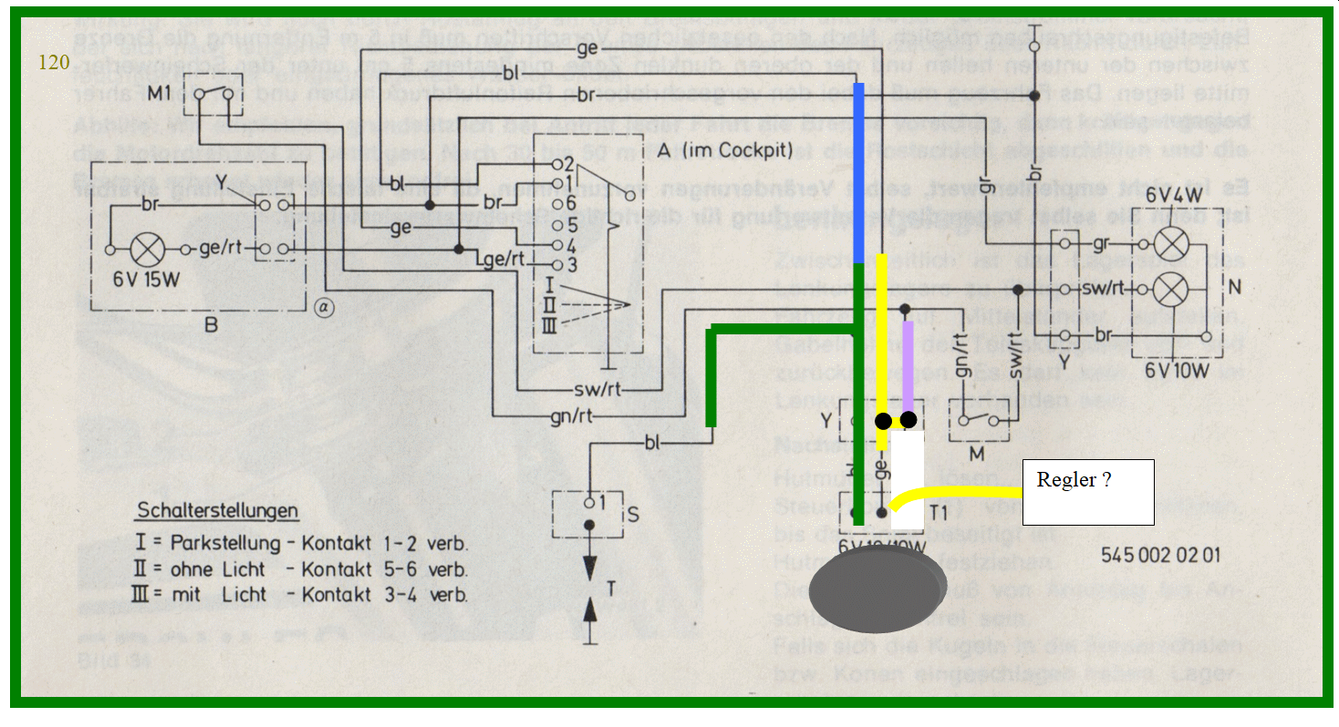

Die Grundplatte + das Polrad sind eingebaut. Ging einwandfrei ohne Probleme. Das Problem was ich aber jetzt habe ist folgendes. Ich hab sogut wie 0 Ahnung von Elektrik und bin mit sowas ziemlich übervorsichtig. Und umso mehr ich im Internet schau nach antworten umso unsicherer werd ich. Also, wie verkabel ich den kram jetzt?
Und da wär noch was anderes. Das Zündkerzenkabel was bei der Zündung dabei war, war eindeutig zu kurz und zu ungeschmeidig. Ich hab da jetzt einfach mein altes Zündkerzenkabel dran gemacht. Kann das zu Problemen führen? Oder ist das realtiv egal?

ansonsten regler irgendwo festschrauben .das es masse vom rahmen bekommt...am besten noch ein etxtra massekabel legen an die schraubne mit der man den regler festschraubt
dann gelb zündung an gelb regler und rot regler an gelb mühle
cdi an rahmen und auch dafür sorgen das die gute masse hat
grün zündung an grün cdi
und zum einstellen der zündung brauchst du zündlichtpistole

Ist das extra Kabel (grün) was von der CDI Einheit nochmal wegverläuft, dass Kabel für den Zündabsteller? Hab nämich 1x ein blaues Kabel was extra aus dem Kabelbaum rauskommt und halt die blauen Kabel die (siehe zweites Bild)die in den Stecker reingehen.
Wenn ich dann rot regler an gelb mühle mach. Soll ich die Grün/Roten Kabel auch mit an gelb Mühle klemmen?

du hast da scheinbar blaues kabel... also war da vorher andere zündspule, sachs 506 motoplat zündung
das grüne kabel aus der neuen zündung. mal es blau an dann passt es wieder :)
warum in italien die zündung grün ist und auch in japan , hab ich noch nie kapiert...ob china oder indien was nachbaut...ist dann meist grün
ich kapier aber auch nicht warum an den mühlen die masse braun ist und beim pkw braun 12v + ist...
sowas muss man ertragen können, platon muss unter der logik nicht mehr leiden
grün aus der der zündung an grün cdi und an blau zum zündschloss
die beiden anderen grünen kabel die da hast, sind bremslicht. die waren vorher an lila, bzw bekamen strom von lila, von mir aus auch von vilolett
eins der bremslichtkabel muss dann mit an gelb mühle, laut plan ist das schwarz-rot
http://www.50er-forum.de/download/file.php?id=3212
und zwar das was vorher an lila war
Zuletzt geändert von carinona am 19.02.2021 13:41, insgesamt 1-mal geändert.

Beiträge: 9144
Re: Fragen zum Umbau auf eine Konktaktlose Zündung
zündspule ist nie gelb...das war die lichtspule...wie jetzt auch
bei dir hängt jetzt nur der regler dazwischen an gelb zündung, der rest licht bleibt
wenn kein lila kabel da war...dann war nicht die org zündung.. und vermutlich ging dann beim bremsen das licht aus

Hey ich hab mir auch nen Elektronischen Zündung gekauft kannst du ein Bild Hochladen wie sie bei dir eingebaut ist?
Beiträge: 9144
wenn das die gleiche ist die er oben hat
so eine https://www.ebay.de/itm/323986850993?fi ... w8j9hiJt8- iskra klon
dann ist das egal welche spule oben oder unten ist....denn die zündung zündet 2 mal pro umdrehung
bau sie in etwas so ein wie deine alte ist.
die umwickelte spule dahin wo jetzt deine spule mit dem blauen kabel ist.
du musst die zündung zum einstellen eh abblitzen
und sonst prinzip
zündung.ist bei der importzündung grün bzw lila....kommt an die cdi und an blau zum zündschloss.
und regler/begrenzer verkabelung hängt davon ab welcher regler angeschlossen wird.
bremslichtstrom violett oder direkt grünrot, kommt mit an lichtstrom gelb
