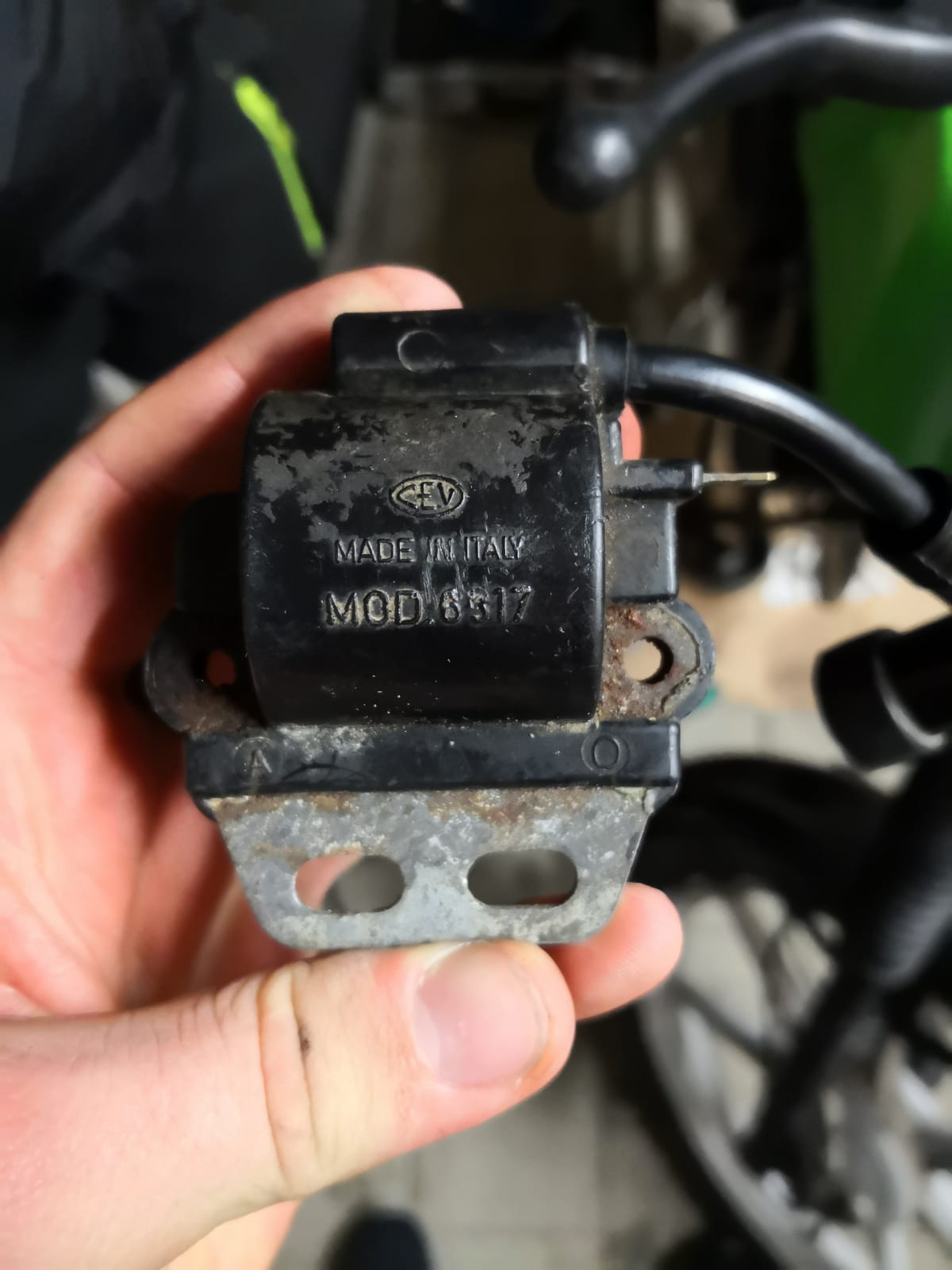

Ein kolleg von mir hat sich eine Hercules Gt gekauft diese lief aber nur sehr unrund. Nun haben wir den Motor komplett überholt inklusive neuem Kolben. Die 12 Volt Iskra zündung welche auch schon beim Kauf eingebaut war haben wir wieder übernommen. Nun hatte diese aber keinen Funken mehr. Nach mehreren Versuchen haben wir nun eine Neue originale Motoplat Zündung (grundplatte mit der Nr. :0283133001und Polrad mit der Nr.100265068001 )eingebaut sie hat auch starken blauen funken und der elektroden Abstand der neuen Zündkerze beträgt auch die richtigen 0,5 mm. Nach dem ich den Unterbrecher perfekt auf 0,4 mm eingestellt habe und die grundplatte mittig gestellt habe wollten wir sie starten. Aber vergebens grundplatte haben wir auch verstellt aber es tut sich nichts selbst mit gemisch direkt im ansaugstutzen wollte sich nichts tun. Leider hat die zündung keine M oder Ot Makierung. Das kann doch nicht sein das sie nicht einmal kurz anspringt ich kann es mir nur mit dem Zündzeitpunkt erklären. Allerdings bringt das drehen auch nichts:-( Zündspule ist eine Gebrauchte Gt Zündspule. Muss da eine MiniMax Zündspule rein???
Was würdet ihr versuchen?
Gruß Alex
Das ist die jetztige zündspule

CEV ist auch nicht motoplat, aber zündspule muss auch nicht motoplat sein, gehn auch andere

diese uralt zündpule erweckt bei mit kein großes vertrauen für längere fahrt
