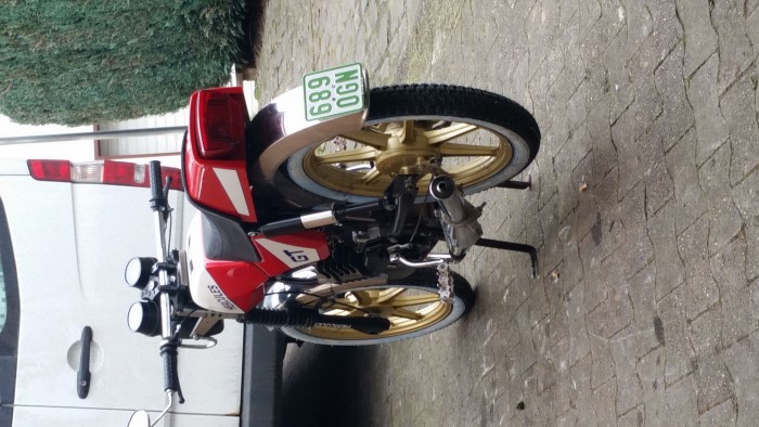

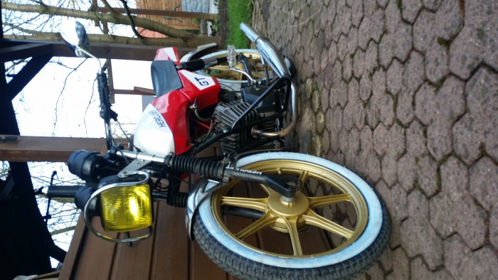

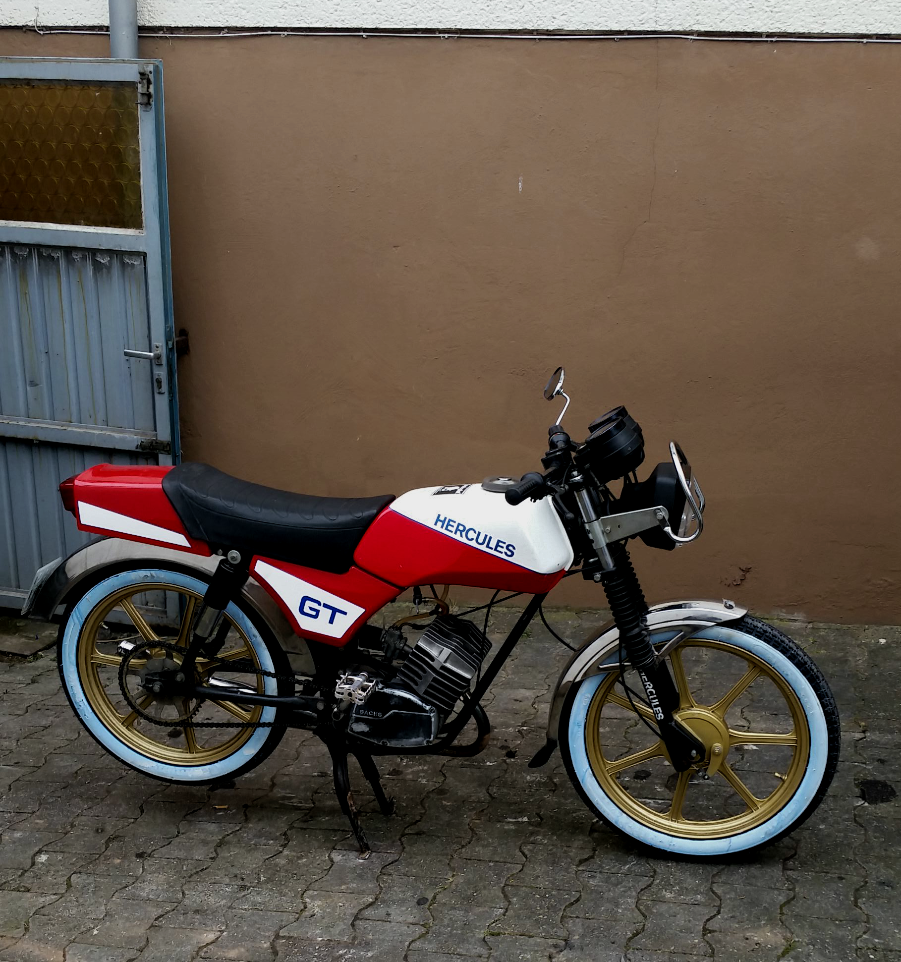

Hallo, nach längerer Pause bin ich wieder da
Die Idee mit den Speichenfelgen ist zwar noch nicht abgehakt, aber wird wohl noch dauern.
Musste erstmal schauen, dass die Technik tip top ist;)
Habe außer der Technik folgendes an der Optik getan:
- Gabel vorne 60mm tiefer gelegt. (Tauchrohre OBEN 60mm gekürzt, und von unten nach oben weiter in die Gabelbrückegeschoben. Somit bleibt der Federweg voll erhalten. Dazu neue Hülsen gedreht mit M8 Innengewinde um das Cockpit wieder zu befestigen und damit kein Wasser hineingerät)
-Hinten 330mm Stoßdämpfer verbaut. Die Originalen haben 340mm.
-Tiefer verchromter Lenker verbaut. Dazu das Cockpit tiefer gesetzt, dass es etwa in der selben höhe wie der Lenker sitzt.
-Felgen gold-metallic lackiert und Weißwandreifen aufgezogen.
Dazu noch ein paar Kleinigkeiten wie Resonanzauspuff für sportliche Optik, großer Chrombügel am Scheinwerfer und ein Spiegel der im Lenker befetigt wird.
Hoffe das das mit den Bildern dieses mal funktioniert, wenn nicht werde ich diese hochladen und die Links hier einfügen.
Es werden noch ein paar Kleinigkeiten folgen wie gelbe Scheinwerferfolie und eventuell eine Gianelli Rennschleife die dann angepasst und umgeschweißt wird und die den Reso-Pott ablösen wird.
Wenige dieser Veränderungen werden wohl in der StVO zulässig sein..., aber das Fahrverhalten wurde in keinsterweise verschlechtert! Man sitzt wie vorher auch sehr bequem auf der großen langen Sitzbank
Bin gespannt wie euch meine GT gefällt
Andi

also mir gefällt`s , aber ist nun die Sitzposition nicht etwas "tourenuntauglich"?..........wobei mir die Felgen auch nicht sooo gut gefallen

Hallo Stefan,
An der Sitzposition hat sich recht wenig verändert. Der Abstand von den Pedale zur Sitzbank bleibt unverändert. Durch den tiefen Lenker habe ich sie hinten etwas tiefer gelegt.
Auf dem Bild sieht sie etwas Keilförmig aus aber das liegt am Ständer. Den werd ich selbstverständlich noch dementsprechend kürzen.
Die Felgen sind die Originalen, diese sind wirklich nichts besonderes und die Farbe ist auch eher gewöhnungsbedürftig. Aber mir gefällts ganz gut.

Hier mit foliertem Scheinwerfer und Prima 5 Sturzbügeln
