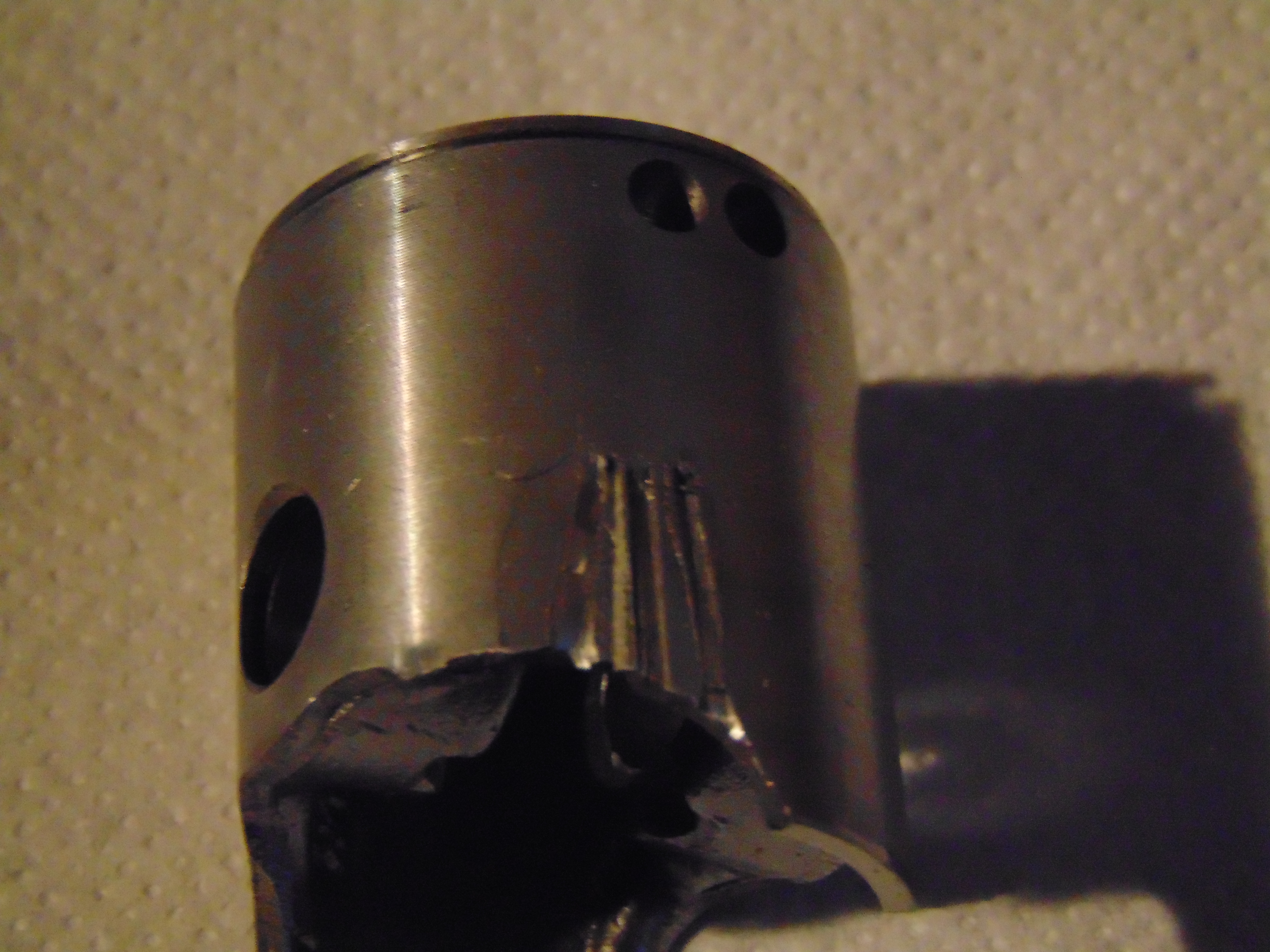

So, nach Demontage des Zylinders böse Überraschung. Kolben total im A....! Sogar unten ein kleines Stück rausgebrochen. Aber der Zylinder hat Augenscheinlich keinen Schaden genommen. Pleuellager auf Kurbelwelle extremes Höhenspiel. Ich hab jetzt einen neuen Kolben eingebaut und dann erstmal ohne Kerze an den Pedalen durchgedreht. Jetzt dreht sie zumindest schonmal wieder leicht, nur das Geräusch ist nach wie vor da. Ist das auf das Pleuellager zurückzuführen? Kann man das Pleuellager separat wechseln, oder sind KW und Pleuel eine Einheit? Ich hab so einen Motor noch nie auseinander gehabt, aber an einen "neuen" gebrauchten ranzukommen, der zudem auch noch läuft und einigermassen erschwinglich ist, bleibt wohl eher eine Wunschvorstellung?

Weiss denn wirklich keiner was? Aber vielleicht kann mir ja einer verraten,was einen Kolben so schreddern kann?

Re: Athena Zylinder
aua, das sieht wirklich böse aus!
Da die Welle bzw. das Pleuel Höhenspiel hat, was keines Falls sein darf, ist die Wahrscheinlichkeit sehr hoch, dass sich das untere Pleuellager, zumindestens teilweise aufgelöst und die Bruchstücke diesen Schaden verursacht haben!
So keines Falls weiter fahren!
Man kann durchaus das untere Lager wechseln, die Frage ist nur, was letzten Endes preiswerter ist.....Reparatur oder Neuware.
