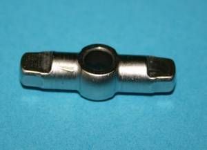

Originaler Ziehkeil
Originaler Ziehkeil
Zieghkeil orig..jpg (6.8 KiB) 6911 mal betrachtet

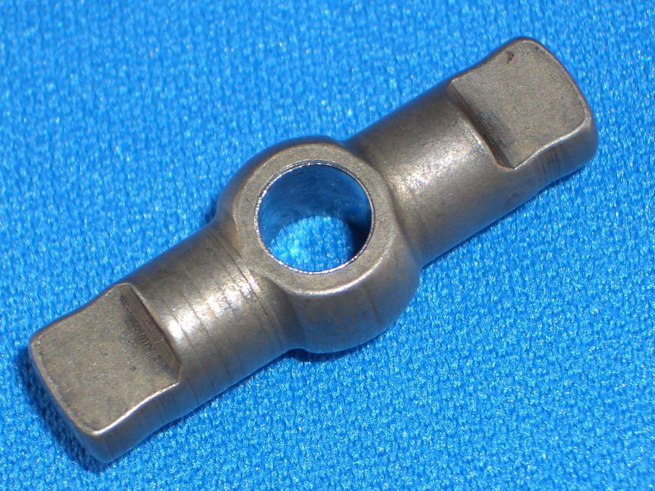

anko hat geschrieben:Hallo GTFahrer 46,
genau das gleiche Problem hatte ich auch schon mal und habe auch sehr lange den Fehler gesucht.
Bei mir war es letztendlich der Ziehkeil selbst. Dieser hat sich an manchen Stellen in der Schaltwelle verkeilt und konnte somit nicht in die gewünschte Position zurückspringen.
Ich habe den Keil und die Schaltwelle ganz leicht nachgearbeitet. Funktioniert tadellos.
Andreas
Meinst du mit dem gleichen Problem, die Schalthebelpositionen im Leergang und 2.ten Gand, die um 3 mm abweichen? Kann das am Ziehkeil und der Schaltwelle liegen? Die sind aber beide neu.
Allerding muss ich sagen, sie wurden vom Hersteller angeblich verbessert , so das die Gänge besser halten sollen. Auch der Ziehkeil sieht nicht so aus wie der originale.
Eingebauter Ziehkeil
