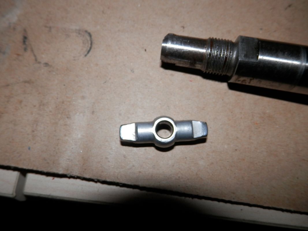

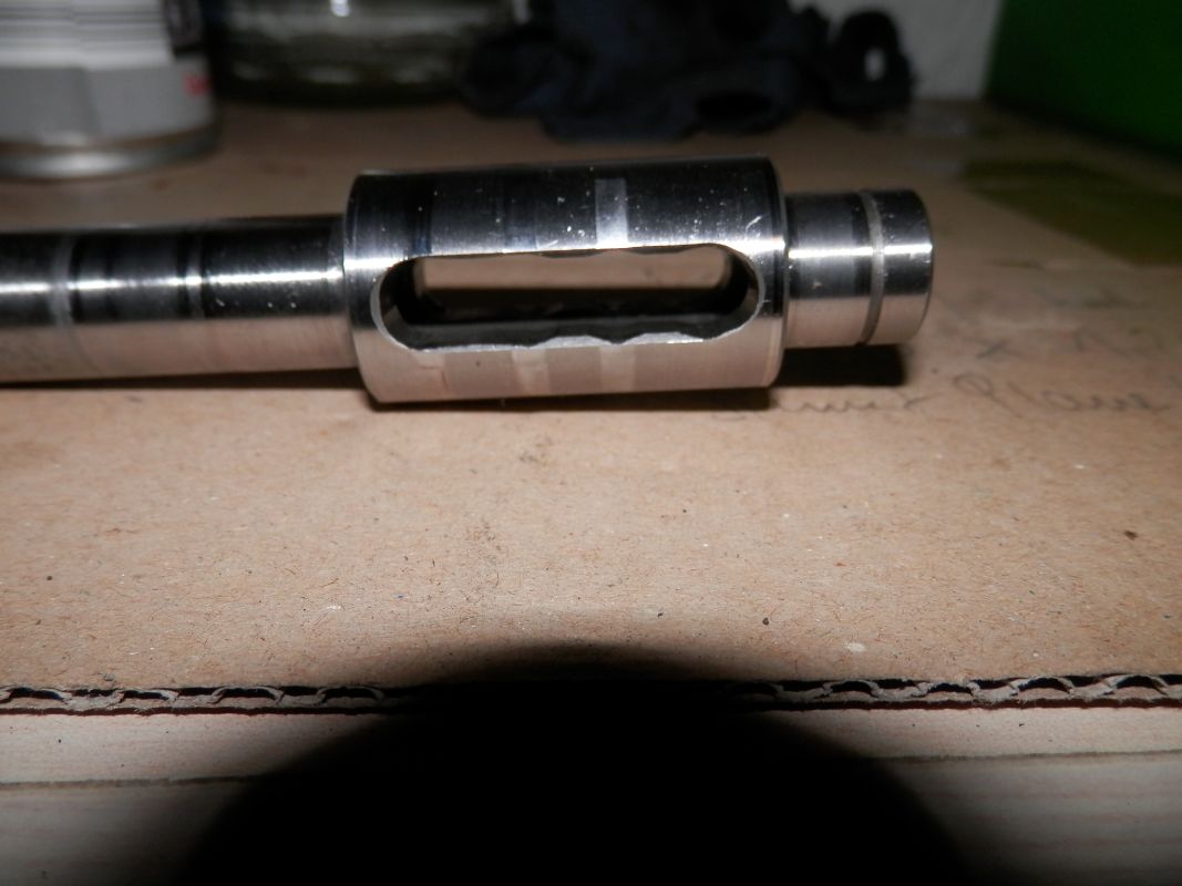

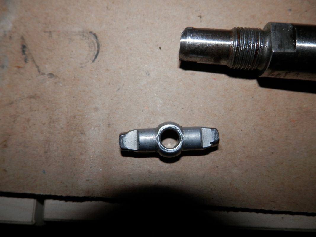

Habe heute das Getriebe zerlegt. Der Ziehkeil ist total hinüber, ebenso kann man starken Verschleiß in der Schaltwelle erkennen.Kein Wunder mit diesem Ziehkeil.

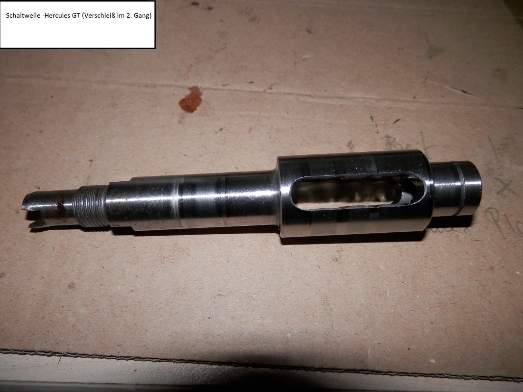

Hier einige Foto von der verschlissenen Schaltwelle meiner Hercules GT!
GTFahrer46
- Beiträge: 34
- Registriert: 17.03.2016 19:47
- Mofa/Moped: Hercules Prima GT (Mofa)
Re: 2ter Gang rupft, rutscht, setzt kurzeitig aus
Ich hoffe , das hilft einigen weiter!
mfg GT Fahrer46

wieviel km ist der Motor/Getriebe gelaufen? Selbst bei meinem über 40 Jahre alten Sachs Motor bzw. Getriebe waren die Wellen nicht so eingelaufen und die Keil nicht so zerrupft!
.......vielleicht ist der Vorgänger deiner GT mal ohne Öl gefahren?

ca.19000km!
Das liegt ja glaube ich auch weniger an den km, sondern an falsch eingestellter Schaltung und z.B. Verschleiß und Spiel an Schaltgriff ("Metall-Nase" am Kupplungsgriff). Da war alles sehr böse ausgeschlagen und hatte mehrere mm Spiel.
Das war das erste, was ich erneuerte.
Brachte natürlich nichts.Kein Wunder bei der Schaltwelle und diesem Ziehkeil!
Ich setze noch ein Bild von einer neuen Schaltwelle ein. Das jeder sieht, wie sie aussehen sollte.
