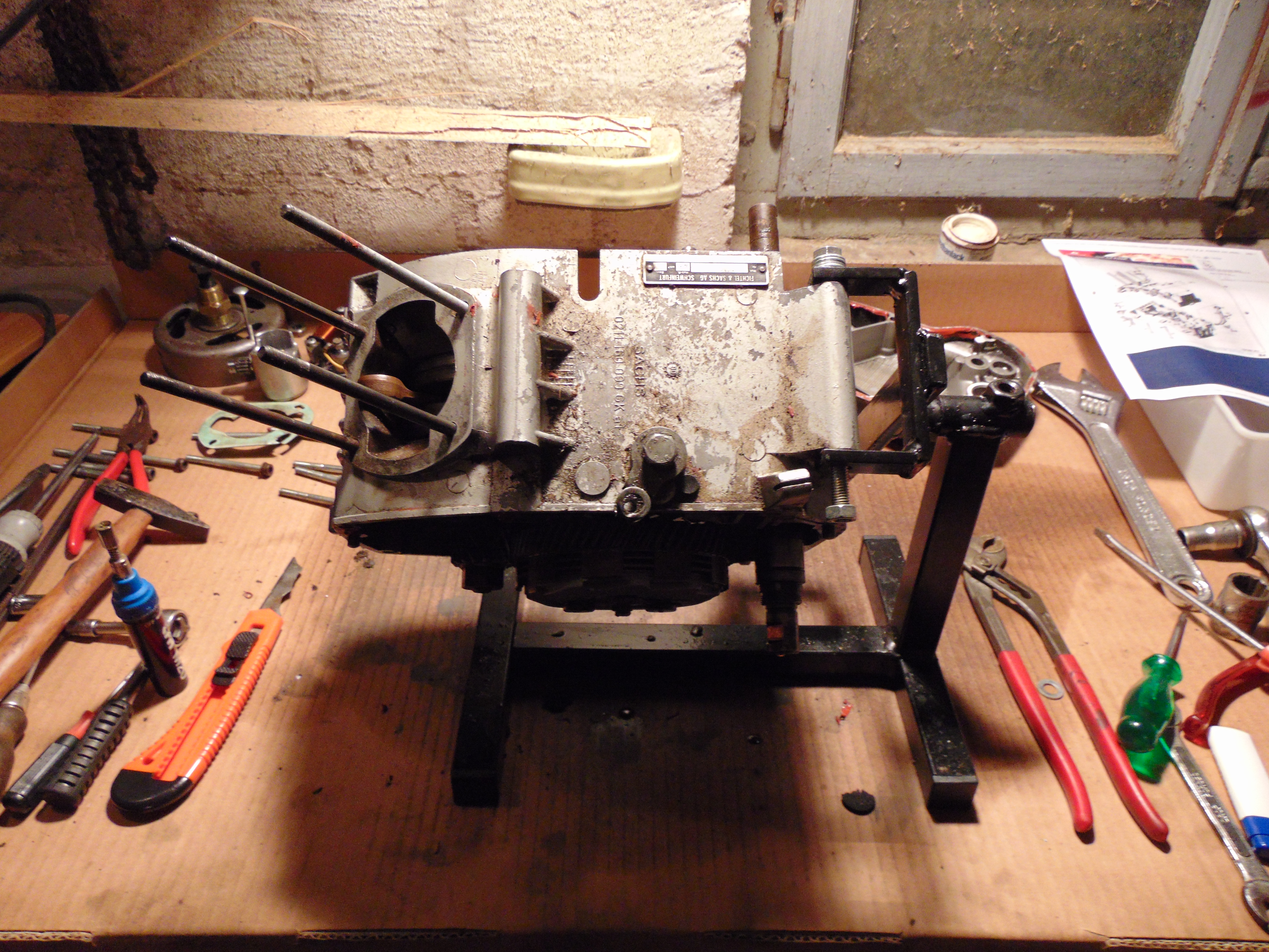

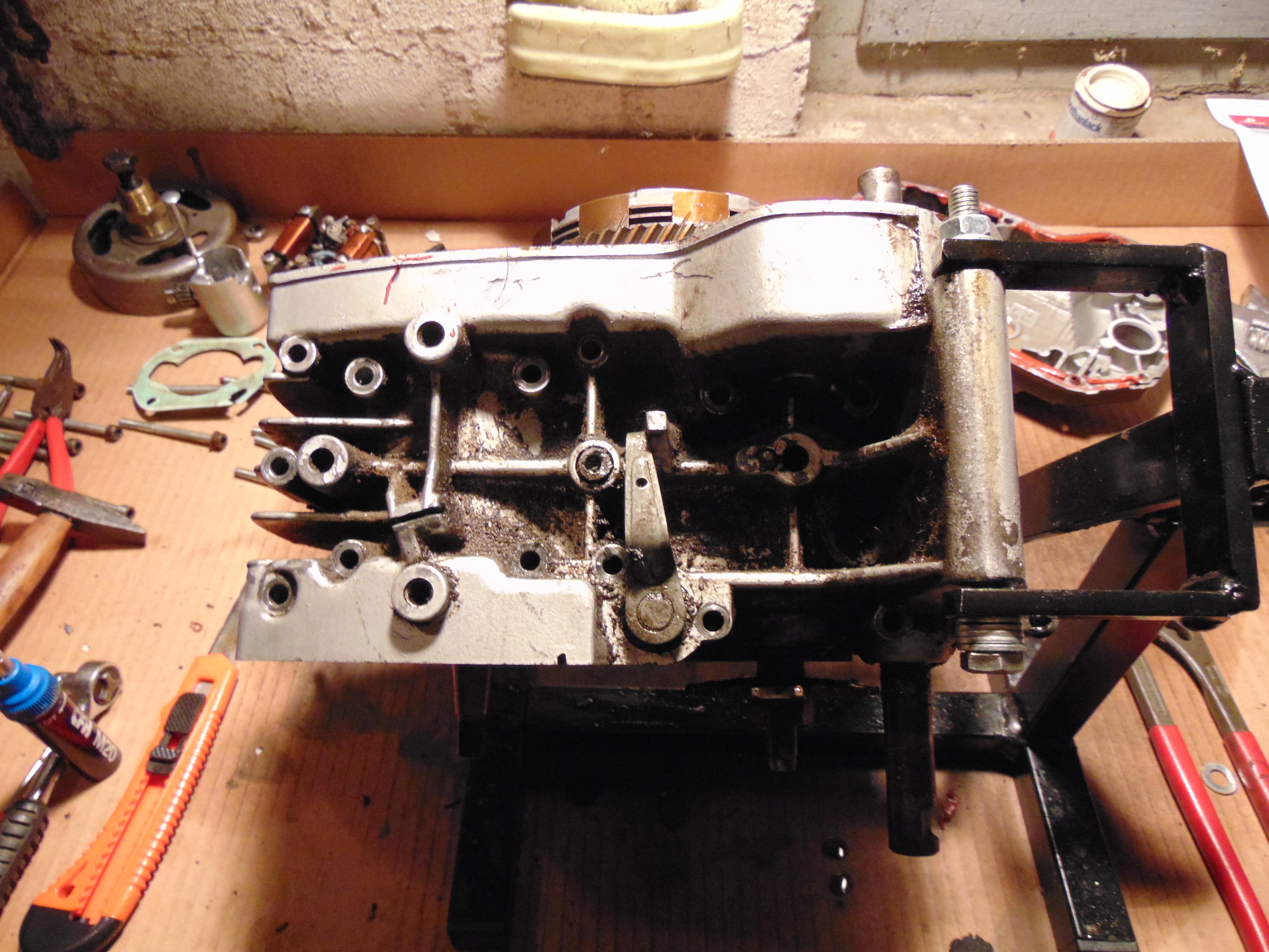

Hier mal ein paar Bilder. Auf dem ersten Foto die Schraube in der Mitte ist laut Betriebsanleitung die Ölablasschraube. Nun frag ich mich ob die durchgeht in die obere Blockhälfte??? Die ist nämlich total ausgelutscht, und ich hab noch keine Idee wie ich die rauskriegen soll, weil sie leicht eingesenkt ist, also keine Chance für ne Zange. Kopf wegbohren?

Re: Athena Zylinder
Moin Jan,
auf keinen Fall den Kopf abbohren, würde ich mal sagen.
Was dann? Geht die Schraube nicht in die obere Hälfte (was ich auch nicht glaube) musst du den Schaft auch noch ausbohren. Geht zwar, wäre mir aber zu viel Risiko.
Brings in ne Schlosserei, die sollen die Schraube rausholen. Oder selbst Vielzahnschlüssel einschlagen oder Linksausdreher benutzen.

Re: Athena Zylinder
Direkt links neben dem Kupplungshebel. Die Idee mit der Vielzahnnuss ist gut. Das mit dem Dremel wird nicht klappen, weil sie nur max 1mm rausguckt. Die Hauptfrage ist nur, muss sie denn überhaupt raus?

Re: Athena Zylinder
Hi nochmal,
jo, in Stefans Link sieht man die Schraube 17 (mit Dichtring 18), die geht tatsächlich in die obere Gehäusehälfte.
Raus damit!
Raus damit!
