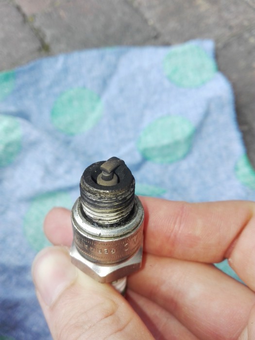

Ist synthetik auch ok? Ich finde das sieht noch ein bisschen zu hell aus und nicht braun genug oder? Würde dann vlt den Luffi noch ein bisschen weiter abkleben oder 56er reinpacken.

So sieht das Kerzenbild jetzt nach 5km vollgas mit einer 56er Düse und abgeklebten Luffi aus. Auf jedenfall schonmal besser als vorher. Kann man das so lassen?
Beiträge: 9170
Re: Motor stirbt bei gas ab
ich finde es etwas zu mager
kannst auch die 58 versuchen wenn hast
oder noch etwas mehr abkleben
laufen wird se wohl gut so, aber etwas zu heiß
hängt die jetzt richtig am gas, oder stimmt da immer noch was nicht?
du musst mindesten in sone richtung kommen http://www.pulverlackshop.net/de/Glatt- ... ribo-.html
besser noch etwas mehr richtung braun
nicht dunkler als das http://www.pulverlackshop.net/de/Feinst ... 52-53.html
idee heller geht
auch möglich das es mit deinem öl richtung grau gelblich geht, das dann auch ok
rand sollte etwas öliger sein, dann wirds passen
kann auch sein das die kerze auf deinem bild zu hell auasgeleuchtet ist, jedenfalls säuft damit nix ab
und wenn die jetzt vollgas animmt wars schon mal der richtige weg

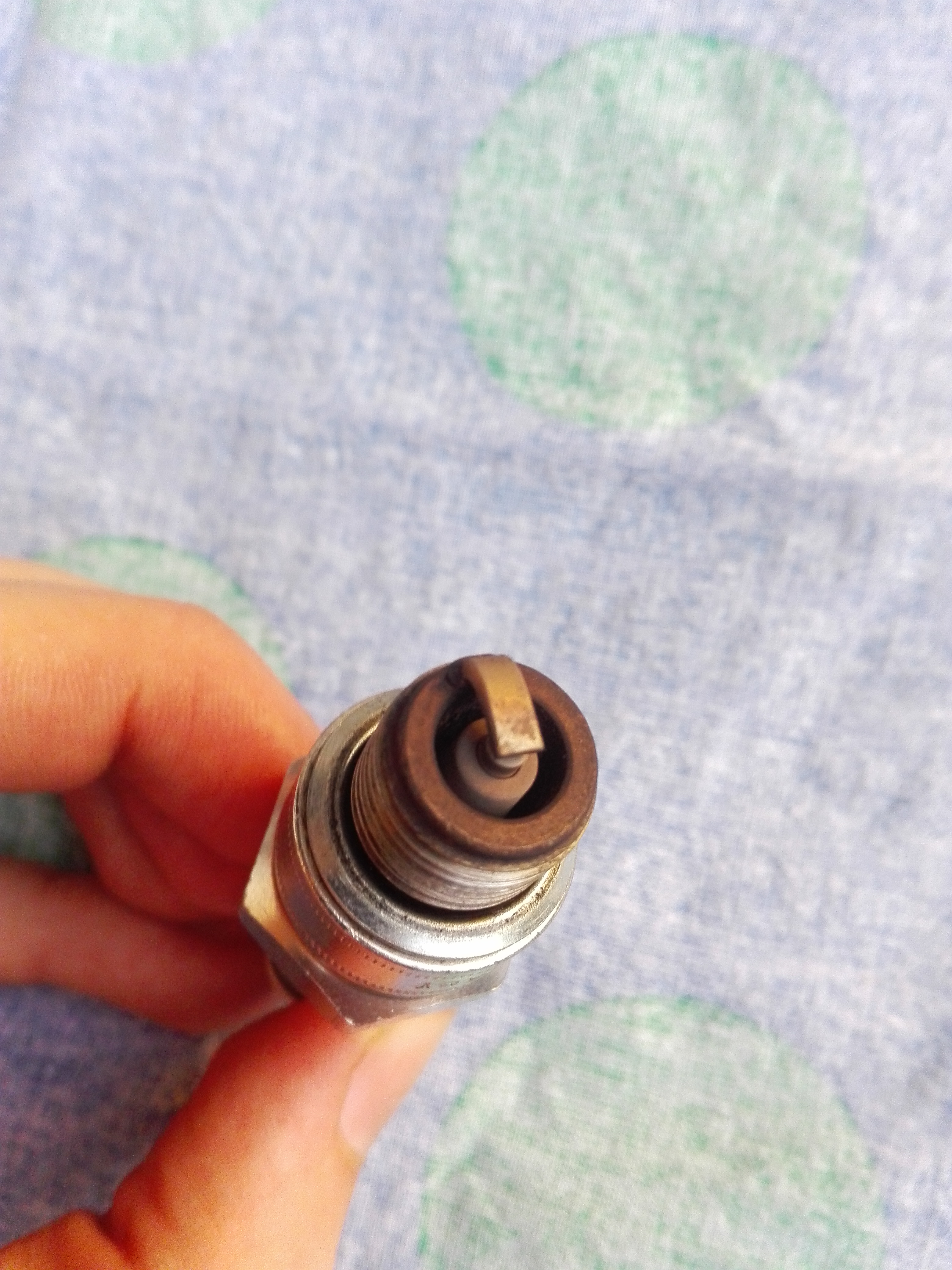

Also am Gas hängen tut die eigentlich ganz gut. Werde mal gucken ob ich die 58er reinpacke oder die 56er und bisschen mehr abklebe. Mit originalem Setup sah das Kerzenbild nach einem Jahr so aus:
Beiträge: 9170
ja org ist die etwas zu fett abgestimmt
viel fehlt da jetzt bei dir auch nicht, ich finds halt noch etwas grenzwertig, aber wie schon gesagt, wenn das öl sauber verbrennt kommen heute wenig ablagerungen, und solange nix weißlich wird ist es im rahmen
das kerzenbild der alten kerze kommt ja schon dem nahe was ich sage...etwas dunkler als beige
also grad so in der mitte zwischen deinem jetzigen und dem alte
