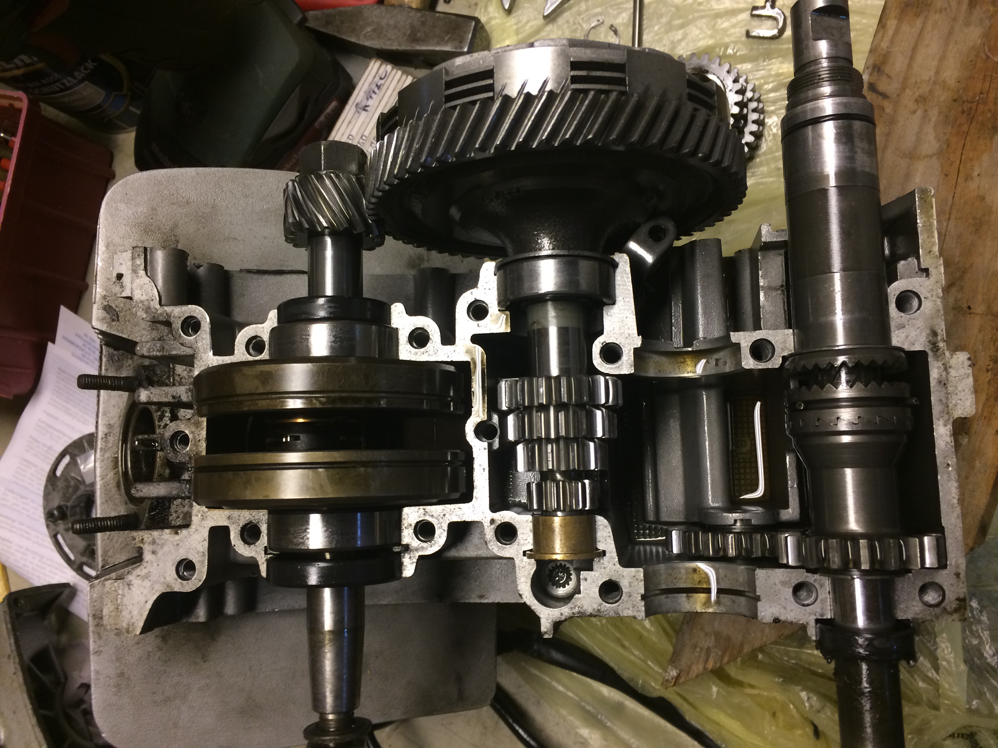

ich mit meinem Sohn den Sachs- Motor aus seiner Prima GT geöffnet und den Ziehkeil erneuert. Beim Zusammenbau haben wir gemerkt, dass der Kupplungskorb merkliches Spiel hat und als Schuldigen die Buchse am Ende der Welle ausgemacht.
Folgende Fragen:
1. Spiel ist an dieser Stelle sicher nicht gewünscht und nicht serienmäßig, oder?
2. Der Innendurchmesser der Buchse ist rd. 13 mm, die Welle hat nach meinem Messschieber nur rd. 12,5 mm. Da ich schon suf die Schnelle eine neue Buchse bestellt habe und die auch mit 13 mm Innendurchmesseer angegeben wird, drängt sich die Frage auf, ob die Welle verschlissen ist. Bronze gegen Stahl, da müsste doch die Bronze nachgeben, oder?
3. Der Motor wurde wohl in der Vorzeit optimiert: Wir fanden 4 statt der obligatorischen 3 Gänge. Ist die Welle zwischen 3- und 4- Gang Getriebe beim Sachs 506 unterschiedlich? Kommt da eine andere Buchse zum Einsatz?
Für die Antworten bereits jetzt vielen Dank.
Andreas

hm der 506 aus der gt hat 3 gänge
hast du evtl teile aus dem 4 gang aus der supra
506/4 AKF
http://schreiber-zweiradshop.de/Reparat ... 4-AKF.html
ersatzteilliste sachs 506/3B
http://www.technik-ostfriese.com/techni ... _506/4.php
betriebanleitung
http://www.technik-ostfriese.com/techni ... eitung.php
bei der buchse steht 13mm gerundetes maß
https://www.ebay.de/itm/163637042462
also könnts auch 12,6...12,7 oder 12,8 sein
klar ist das ne opferbuchse die sich schneller abnutzt als ne welle
die buchse beim 3 oder 4 gang 506 ist gleich
keine ahnung was für lagerspiel da vorgesehn war, größe steht nicht in ersatzteilliste, 0,5mm erscheint mir aber zu hoch

inzwischen haben wir den Motor wieder zusammen und eingebaut. Er läuft, zickt aber rum:
Die Schaltung haben wir nach Vorgabe der Bedienungsanleitung eingestellt. Allerdings rasten die Gänge nicht so ein, wie sie sollen. Manchmal blockiert das Getriebe und der Motor würgt ab, mal haben wir zwischen 2 und drittem Gang einen Leerlauf. Alles äußerst gediegen!
Wir fragen uns, ob wir beim Zusammenbau etwas falsch gemacht haben. Muss z.B. die Feder, die die Welle mit dem Ziehkeil auf Spannung hält, vorgespannt werden? Das kann ich mir nicht vorstellen, das wäre mind. ein volle Umdrehung und das geht wohl nicht, oder?
Gibt es eine Richtung, wie die Zahnräder auf das Vorgelege kommen? Abgeflachte Seite hin oder her? Beider Trockenübung am offenen Motor hat alles gut funktioniert.
Andreas

Re: Lager - Buchse auf Getriebewelle hat Spiel
evtl ist das was am schaltkeil oder ne distanzierung stimmt nicht
https://www.bilder-hochladen.net/i/lubx-1-06a6.jpg
werkstatthandbuch hab ich nicht
http://schreiber-zweiradshop.de/Reparat ... 6-3-B.html
