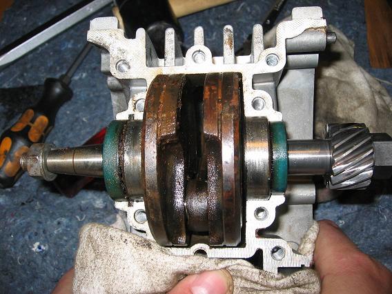

fragt sich warum kein öl drin ist....hat es jemand abgelassen.....
damit es nicht durch den auspuff rausgeht
oder fehlt es schlicht nur
um das festzustellen müßt man 400ml atf öl reinkippen
wenns in motor kann liegt es an teil 27 http://www.technik-ostfriese.com/techni ... _506/5.php
ob man den dichtring von außen ziehn kann weis ich im mom nicht
meist sind dann aber auch die lager fällig
reparaturanleitung http://schreiber-zweiradshop.de/Reparat ... 6-3-B.html
sowie das aussieht
http://www.lordsofthekreischeisen.de/Bi ... ompost.JPG
http://www.abload.de/img/motor-aufbau1ila.jpg
kann man die dichtringe von außen wechseln

wenn du die reparaturanleitung hast
alle dichtungsteile und lager besorgst
dann sollte das jede kfz werkstatt hinbekommen zb
falls du dir es nicht zutraust
wellendichtring ziehn
http://www.uwereimann.de/poel/esp-wdr.htm
wenn die welle kein lagerspiel hat kann mans sich einfach machen
wenn ihr öl aufgefüllte hattet, dann muss doch jetzt der krümmer , auspuff und kurbelwellenraum voll mit öl stehn
und normal muss das auch dann ziemlich schwer anzutreten sein, denn öl kannst nicht komprimieren
