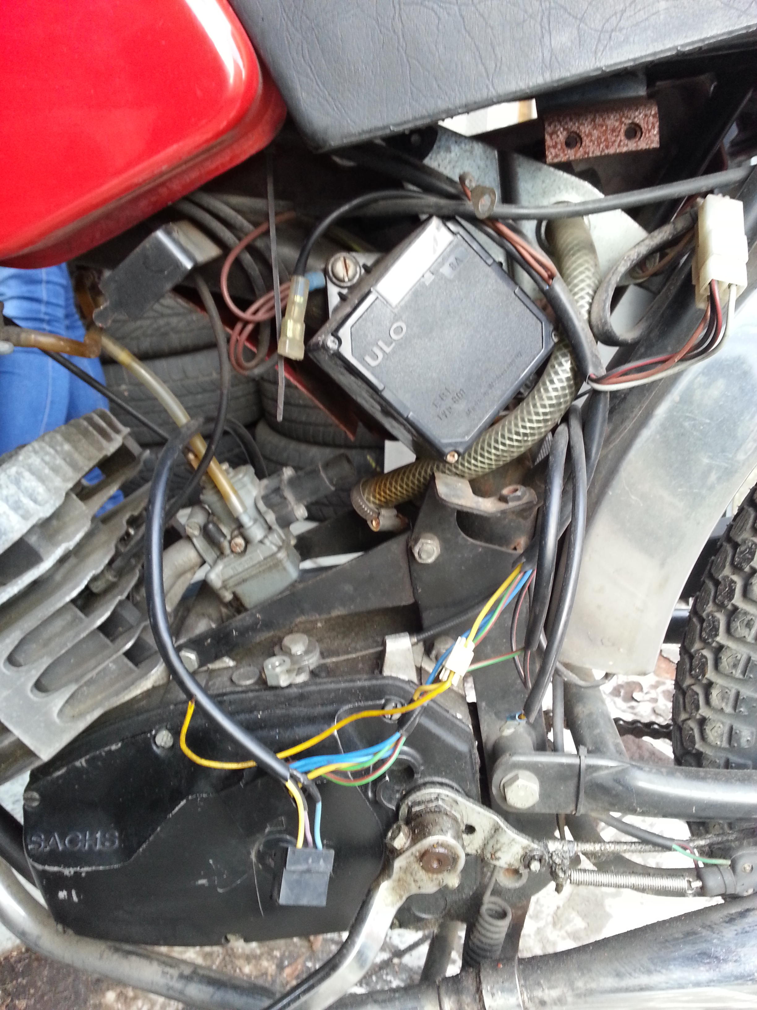

Da ich jetzt im Besitz bin einer Hercules GT muss ein wenig getan werden das sie wieder läuft.
Laut vorbesitzer ist sie während der fahrt ausgegangen, da die aber keine Ahnung haben,haben sie einfach mal wild drauf los gebastelt, dass es nun so aussieht.
Jetzt stand sie ca 2 Jahre in einer Halle,nach dem die dabei waren.
Meine frage an euch, ob ihr mir in etwa sagen könnt wo welches kabel in etwa hin gehört!?
PS: Zündspule ist dabei und von Motoplat.
Danke,und gruß

Hallo Pat_GT und auch Stefan :D
@Stefan schön das du den Link zum Schaltplan gepostet hast und bestätigt das was ich schon vermutet habe,auch wenn seine eine rechsdrehende Zündung ist.
Also prktisch die gleiche Fabgebung wie bei meiner Prima 5,Blau zur Zündspuhle und Zündschloss,Violet ist Licht und Grün ist Bremslicht wo bei er aber noch die Ulobox 801 hat was heißt das warscheinlich das Violete Kabel für Licht und Box zuständig ist.
Pat_GT wenn man sich das Bild ansieht,da wurde ja schön rumgepfummelt und wirst bestimmt ne menge Zeit brauch um das zu beheben :shock:

Re: Zündung , wie was wo ?
gelb ist licht
violett wird zu grünrot bremslichtstrom zu den bremslichtschaltern
und was die ulo angeht, dann mal sagen welche nummern an den ulo anschlüssen stehn
bei 1,2,31,49a
kommt gelb zusätzlich noch an 1
violett zusätzlich noch an 2
31 an masse rahmen braun
49a geht ans zündschloss klemme 5
zündschloss klemme 6 geht an blinkerschalter
