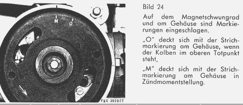

welche markierungen sind an deinem polrad
ist da O und M????
am besten machst das aber selbst
ist da O und M????
- polrad-o-M.gif (18.3 KiB) 15503 mal betrachtet
