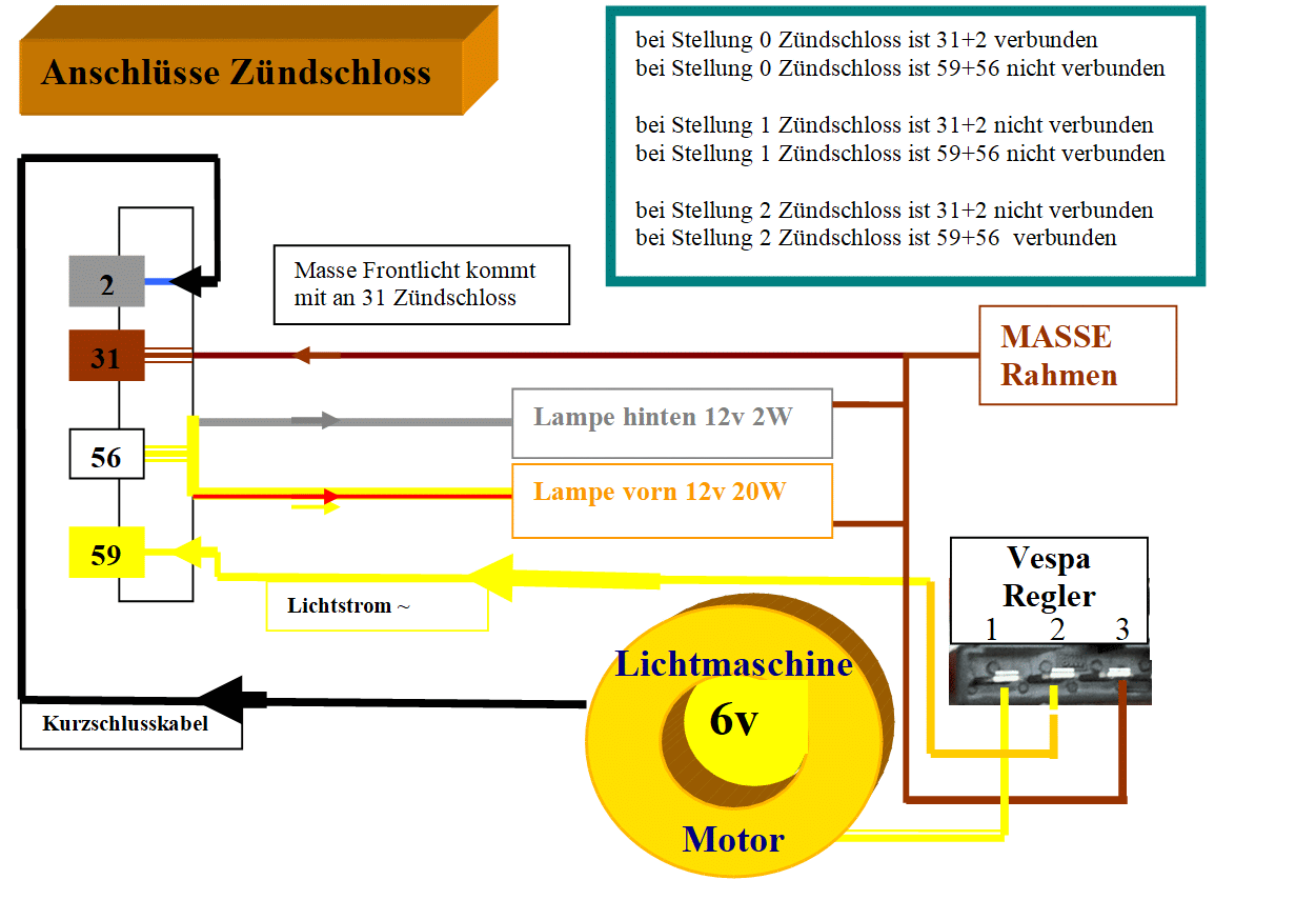

hey, Beim verlinkten Gleichrichter (3 Anschlüsse)
wie anklemmen? einer Masse ... der andere gelb rein? und der andere Gelb raus?
ich frag lieber vorher :wtf: :mrgreen:

Zandermichi hat geschrieben: ↑
27.03.2023 11:24
Vespa 12V Spannungsregler (indischer regler)
https://www.ebay.de/itm/113701253177?ha ... olid=10001

Re: 12V LED P26S an 6 V 17W Boschzündung
Beitrag von Zandermichi »
Danke, Hatte das BIld nicht auf dem Schirm :crazy: :thumbup:
