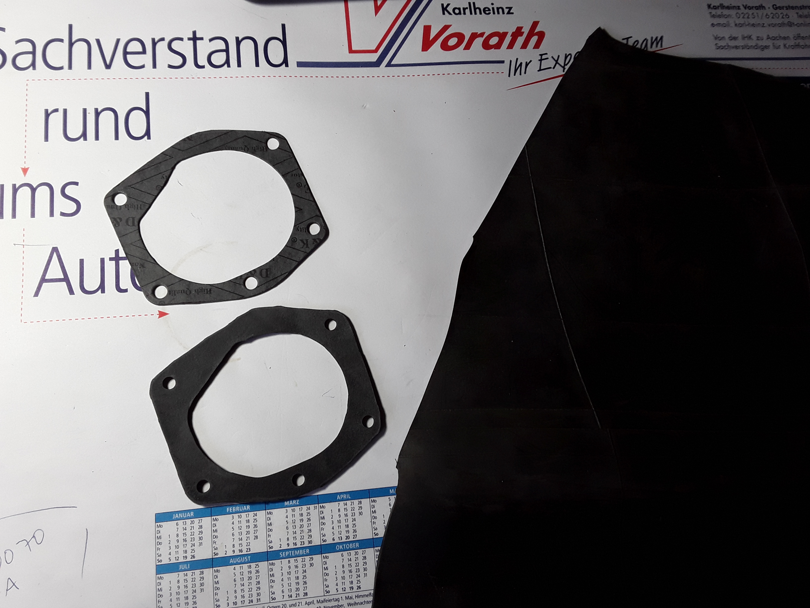

Hallo Ihr alle.
Das ist jetzt nicht meine Idee, sondern die Carinonas, aber meine Ausführung.
Ich habe mir einen ausrangierten LKW Schlauch bei einem netten Reifenmonteur geholt und mir die leidige Kupplungsdeckedichtung aus dem Material geschnitten.
Die Löcher für die Schrauben habe ich mit einem Locher hinbekommen.
Morgen werde ich mal testen ob sich die Sache gelohnt hat.
Diese mittlerweile ziemlich dünnen Papierdichtungen gehen mir auf den Keks.
Habe zwei Motoren nicht richtig dicht damit bekommen.
Wie es ausgeht werde ich berichten.

jo , alles sauber machen am block , dichtung einölen, und beim anziehn nicht voll plattquetschen
billiges gutes dichtmaterial, pkw schlauch wirds wohl auch tun
falls das jetzt zu dick ist, sieht nach nem ziemlich dicken schlauch aus...
hättest einfacher haben können
innen ausschneiden, löcher rein, montage und außen abschneiden, die idee mit dem locher ist gebunkert:)

Gute Idee mit dem Locher. Einige Dichtungen die nicht all zu pimmelig herzustellen gehen nehme ich für die Löcher eine Revolverlochzange. So eine um im Leder am Hosengürtel nachzulochen wenn der Weihnacht Braten noch klemmt. :D
