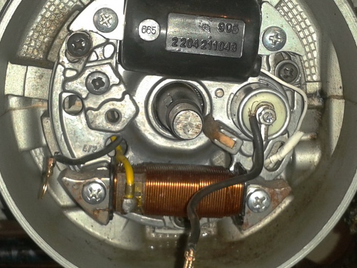

ich habe das Problem das das Magnetschwungrad sich trotz Abzieher nicht entfernen lässt.
Hat jemand eine Idee?
Danke im voraus .
Gruß Michael

Kannst du was ungewöhnliches erkennen? Oder stell doch mal ein Bild ein...

Anbei ein Foto, vielleicht kannst Du ja was erkennen.
Danke Michael

Öhhhmmm,
ja, das sieht beschissen aus.
Sorry.
Wieso da irgend ein Hirni eine Bohrung im Kurbelwellenstumpf angebracht hat...
Sowat regt mich auf...
Kein Wunder, da drückt der Abzieher ins leere.
Normalerweise sieht das (ohne Polrad) so aus:
- Zündung 6V
Tut mir leid für dich, aber das riecht nach neuer Kurbelwelle, irgendwas, das ich auf dem Foto nicht erkennen kann, ist da noch neben der Nut für den Halbmond-Keil, könnte was geschweißtes sein.
Nur Idioten....
Oder hat hier noch jemand eine exzentrisch hohlgebohrte Kurbelwelle??? Dann nehme ich alles zurück.
Versuche mal eine Scheibe/Platte ein zu legen, da wo die Bohrung ist. Vielleicht geht das Polrad dann ab, du kannst alles reparieren und mit dieser Kuriosität weiter fahren.
