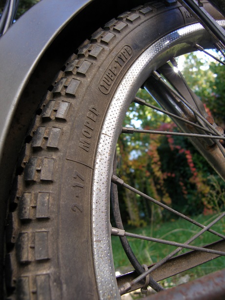

Wie ja schon im Begrüßungsthread zu lesen, mache ich zur Zeit meine P1-505 wieder startklar. Dazu gehören natürlich auch neue Reifen, da die originalen trotz der nur 8800 km Laufleistung mit ihren 40 Jahren fast nur noch aus Rissen bestehen.
Habe nun den Vorderreifen abgezogen und angefangen, das Rad zu putzen. Dabei mußte ich feststellen, daß der Flugrost auf der Felge trotz Nevr-Dull oder auch Polierpaste nicht mehr ganz weggehen wird. Auch ist das Reinigen und Polieren mit den montierten Rädern ein fauler Kompromiß, man kommt einfach nicht überall gut ran. Ich plane also, das ganze komplett zu zerlegen und neue Speichen zu verwenden.
Jetzt meine Frage an euch: Sollte ich bei der Gelegenheit nicht direkt von der serienmäßigen Bereifung 2-17 auf 2,25-17 gehen? Vorteile wären eine größere Auswahl an Reifentypen, eine wahrscheinlich etwas höhere Traglast (bin kein Leichtgewicht...) und, eher theoretisch, ein höherer Geschwindigkeitsindex. Probleme beim Freigang sind doch eher unwahrscheinlich, oder?
Dazu würden dann natürlich auch neue Felgenringe gehören (die montierten sind ,soweit ich das noch lesen kann, 1,10 - 17 von Schürmann), wäre die Dimension 1,20 - 17 da richtig und gibt es die noch irgendwo? Aus der Dimensionsangabe in der Teileliste werde ich nicht ganz schlau, weil da keine Breite der Felge steht.
Drittens würde ich den breiteren Felgen laut Teileliste aufgrund der stärkeren Punzung (hab ich hier irgendwo gelesen) statt der 190 mm Speichen die Länge 186 mm zuordnen, liege ich da richtig ?

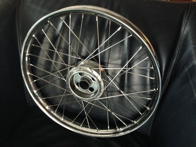

@Jona, hab gerade in einer ruhigen Stunde nach Deiner Anleitung das erste Rad montiert. Hat prima geklappt, vielen Dank! Dann werd ich jetzt mal die Lager fertig reinigen und alles wieder zusammen setzen und dann gehts ans Zentrieren.
Bei der Vorderradnabe habe ich mich entschlossen, nur eine "erweiterte Reinigung" vorzunehmen anstatt sie rundum auf Hochglanz zu polieren. So sind die kleinen Altersflecken erhalten geblieben und das Ergebnis überzeugt trotzdem. Unglaublich, was sich da in den langen Jahren in der Scheune auch an der Bremsträgerplatte für ein Kniest angesammelt hat, der auch mit Verdünnung nicht so ganz einfach wegging.

das sieht super aus!
Freut mich, wenn meine Anleitung dir geholfen hat!
Hast du auch auf die richtige Kreuzung der Speichen geachtet? Das ist so ne Wissenschaft für sich...
Wie ist die Qualität der Nachbaufelgenringe?
Hast du Edelstahlspeichen verbaut?
Ich finde, dass neue Edelstahlschrauben immer gut sind. Das finde ich nicht überrestauriert.
Edit: Guck hier wegen der Kreuzung!

ich hatte beim Einspeichen erst alle Speichen eingezogen, die von außen nach innen gehen, das dann in den Felgenring gefummelt und dann die restlichen Speichen von innen nach außen montiert...und hatte mich noch gefreut, daß alles ohne Verbiegen wie von selber an seinen Platz geflutscht ist. Aber ich hatte das mit dem Verkreuzen tatsächlich nicht ganz ernst genommen. Aber ich bin ja lernfähig, und so hab ich gerade nochmal die Hälfte der Speichen gelöst und gleichmäßig verkreuzt. Habe den Eindruck, daß das Rad, obwohl noch nicht richtig gespannt, jetzt schon stabiler ist als vorher, warum auch immer. Also nochmal vielen Dank fürs Aufpassen. Beim Hinterrad mach ich es dann gleich richtig....und vielleicht begebe ich mich dann auch mal an meine alte Honda Four, da ist das Hinterrad auch nicht mehr so schön.
Mit den Nachbauringen bin ich sehr zufrieden, der Felgenstoß ist innen etwas grob verputzt, wird aber gehen, von außen sehr sauber. Wenn man den Ring dreht, klüntert innen drin irgendetwas im Hohlraum herum, vielleicht eine Perle von der Schweißelektrode oder so. Vielleich kann ich das durch die Entlüftungsbohrungen hindurch mit etwas Kleber ruhig stellen. Die Ringe glänzen natürlich wie ein Straßenkreuzer, aber das ist schon OK, sind halt 40 Jahre jünger als der Rest.
Bei den Speichen habe ich jetzt nach langem Überlegen DT Swiss in verzinkt genommen. Einmal, weil die Nabe ja auch verzinkt ist, zum anderen, weil ich beruflich etwas vorbelastet bin und daher den rostfreien Stählen in Punkto Elastizität bei hochbeanspruchten Bauteilen nicht so ganz traue. Ist vielleicht ein Bauchgefühl, aber für mich ist es OK so.
