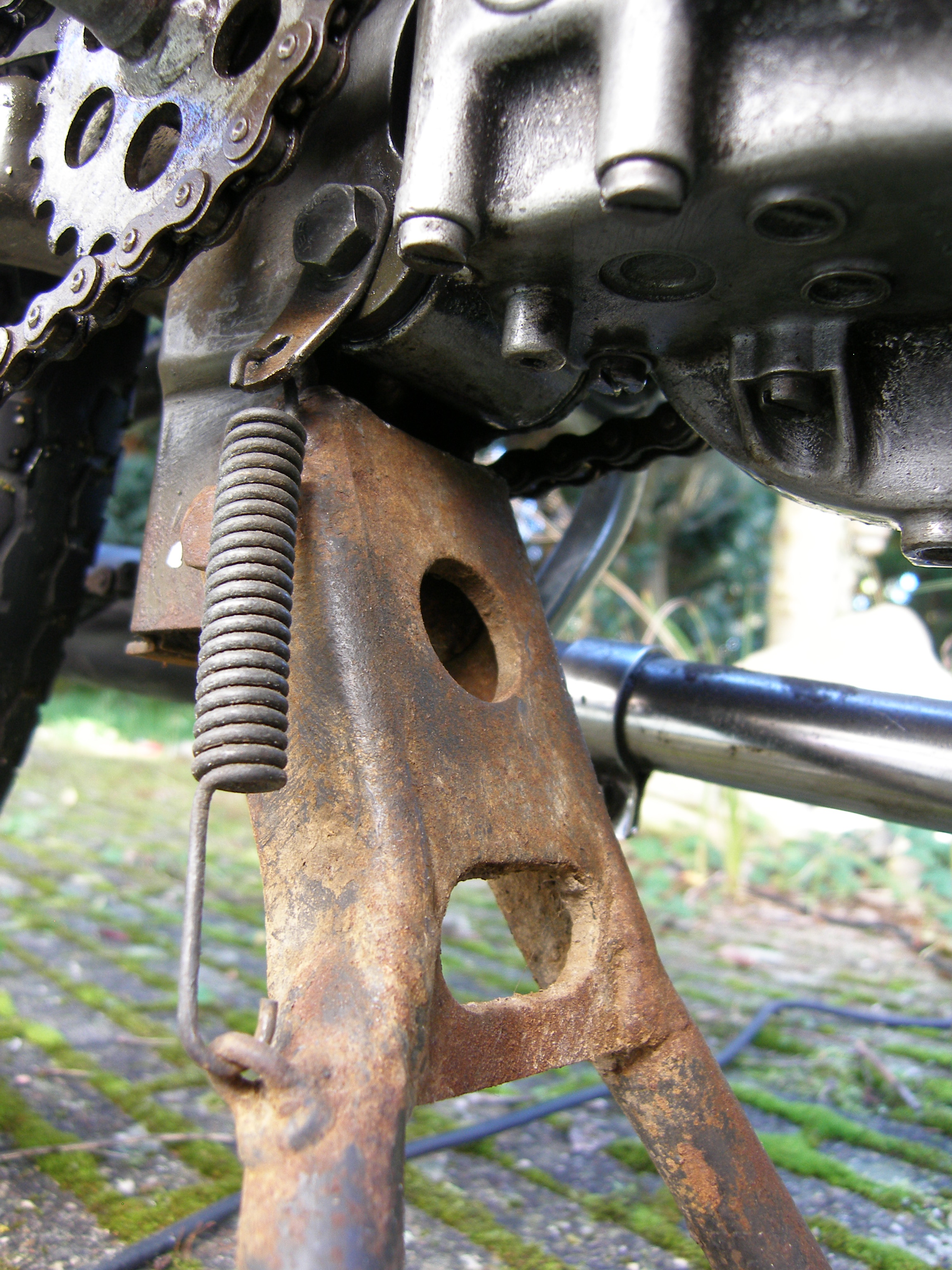

Was aber nervt, und damit zum Thema, ist die Tatsache, daß beim Aufbocken auf dem Ständer das Moped gleichzeitig auf beiden Reifen steht, ich muß es also zum Antreten mit dem Ständer auf ein Brettchen stellen, damit das Hinterrad frei wird. Irgendwie ist der Ständer zu kurz und gleichzeitig an den Stellen, wo er am Rahmen anschlägt, auch leicht eingekerbt, was die Sache verschlimmert weil er so weiter einklappt als wenn die Kerben nicht da wären. So kann das auf jeden Fall nicht bleiben.
Anbei mal ein Bild vom Ständer (aufgenommen vor dem Zerlegen und Restaurieren, er sieht inzwischen besser aus, aber es geht ums Prizip):
Ist das überhaupt der richtige Ständer für eine P1? Wenn ich in die Fahrwerksteileliste bei Kai´s Sammlung kucke, sieht der Ständer für die P1 eher nach einem kompletten Blechteil ohne Rohre aus.
Sollte es nicht der richtige sein die zweite Frage: Es gibt doch bestimmt etliche Gleichteile. Kann ich in der Suche, etwa bei ebay oder den ebay Kleinanzeigen, auch nach Ständern für andere Hercules / DKW-Modelle suchen, die dort auch passen, etwa für M2 oder Prima 2 ? Alternativ überlege ich, an den vorhandenen Ständer einfach ein Stück Blech anzuschweißen, damit der nicht mehr so stark einklappt.

Hallo Dirk, ja das ist der Originalständer, und das ist eine totale Fehlkonstruktion.
Du kannst deinen Ständer jetzt abmontieren und da wo er anschlägt etwas aufschweißen, oder einen Anschlag anschweißen, dann hast du sie original wieder repariert
Oder du baust, sowie dann später alle Primas ihren Ständer hatten.
Ich hab das auch so gemacht, kannst du in meinem thread M5/Prima Projekt nachlesen.
viewtopic.php?f=53&t=2517

über fehlkonstruktion läßt sich streiten
wenn man sich beim anlassen an die betriebsanleitung hält, und den ständer nur zum abstellen benutzt dann hält der auch.
zum rumsitzen auf aufgebockter mühle war das teil nie gedacht
http://www.technik-ostfriese.com/techni ... pbed/7.php

Da geb ich dir, trotz deiner zweifellos grossen Erfahrung, nur teilweise recht.
Teilweise werden die Automatik aufm Ständer angetreten. Und dann ists auch schon passiert.
Da steht ja auch nicht explizit drin, dass man es nicht auf dem Ständer anmachen soll.
Die Oberkannte des Ständers auf die Kante des Rahmens aus ST 37er Stahl auf Anschlag zu bauen ist ja schon deswegen ein Fehler, weil man es geändert hat.
Beiträge: 9085
Re: Frage zum Hauptständer
das die ständer schwach sind ist mir klar, wäre einfach gewesen das zeug stabiler zu machen.
die waren nicht zum antreten gedacht, wie man die anmacht steht klar in der betriebserlaubnis,
es hat sich nur nie jemand dran gehalten, deshalb sind viele ständer der primas krumm, auch die neueren.... wenn jemand mehr wiegt

Vielen Dank für Eure Antworten, ich hatte mich nur gewundert weil eigentlich an den Mopeds alles so gut durchdacht ist und dann bauen die einen Ständer, wo zwei relativ weiche Stahlprofile punktförmig aufeinander treffen.
Da sollte man sich zum Starten wirklich nicht mit vollem Körpergewicht draufstellen.
Ich denke, ich werde die entstandenen Kerben mit einem abgekanteten Blechmäntelchen verkleiden und so die ursprüngliche Kontur wiederherstellen.
