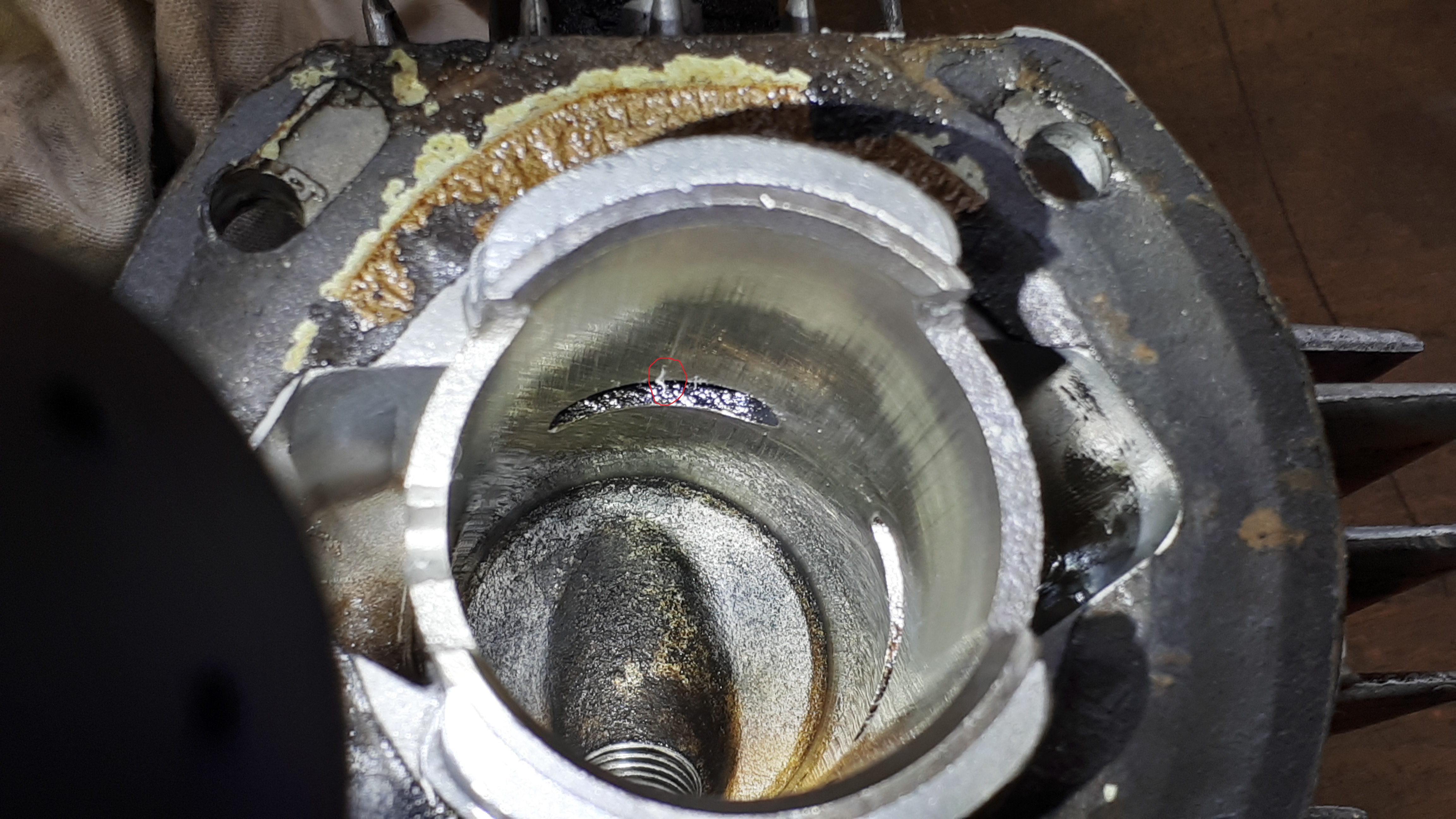

Ja das Nagellager solltest du auch gleich mit ein Neues einbauen,da über 11T Km gelaufen und früher oder Später das berümte Klingel zu hören wäre.
Ja ist die richtige Kerze und denke das dieser Schaden auch der Grund für die schlechte Gasannahme im warmen Zustand war,da sich bei wärme das Material aus dehnt und so mit etwas Kompression verloren hat.
Ich meine das im Zylinder am Einlass eine kleine Riefe zu erkennen ist und zwar in der Mitte,was aber denke ich kein Problem bedeuten könnte...
Ich werde mir das mal genau ansehen.... :thumbup:

Ich habe mal den Bereich wo ich meine,aber ganz Sicher bin ich nicht und könnte sich auch um Staubrückstände handeln....

Hallo Udo,
ach da meinst du....nee, ist zum Glück nur ein Fussel vom Putzlappen. Es ist auf den Fotos ja jedes Staubkörnchen zu sehen (ist schon irre, was die heutigen Handykameras so drauf haben ;) ). Durch die Spiegelung der glatten Wandung verzerrt das Bild manchmal den Hintergrung (z.B. den Zylinderkopf, der ja bei der Herstellung nach dem Guss nicht mehr bearbeitet wurde), und es sieht so aus, als wäre dort ein heftiger Schaden. Ich habe noch mal alles innen genau betrachtet und nachgefühlt: alles super glatt!
Ich kann mich nur wiederholen, echt Glück gehabt!
