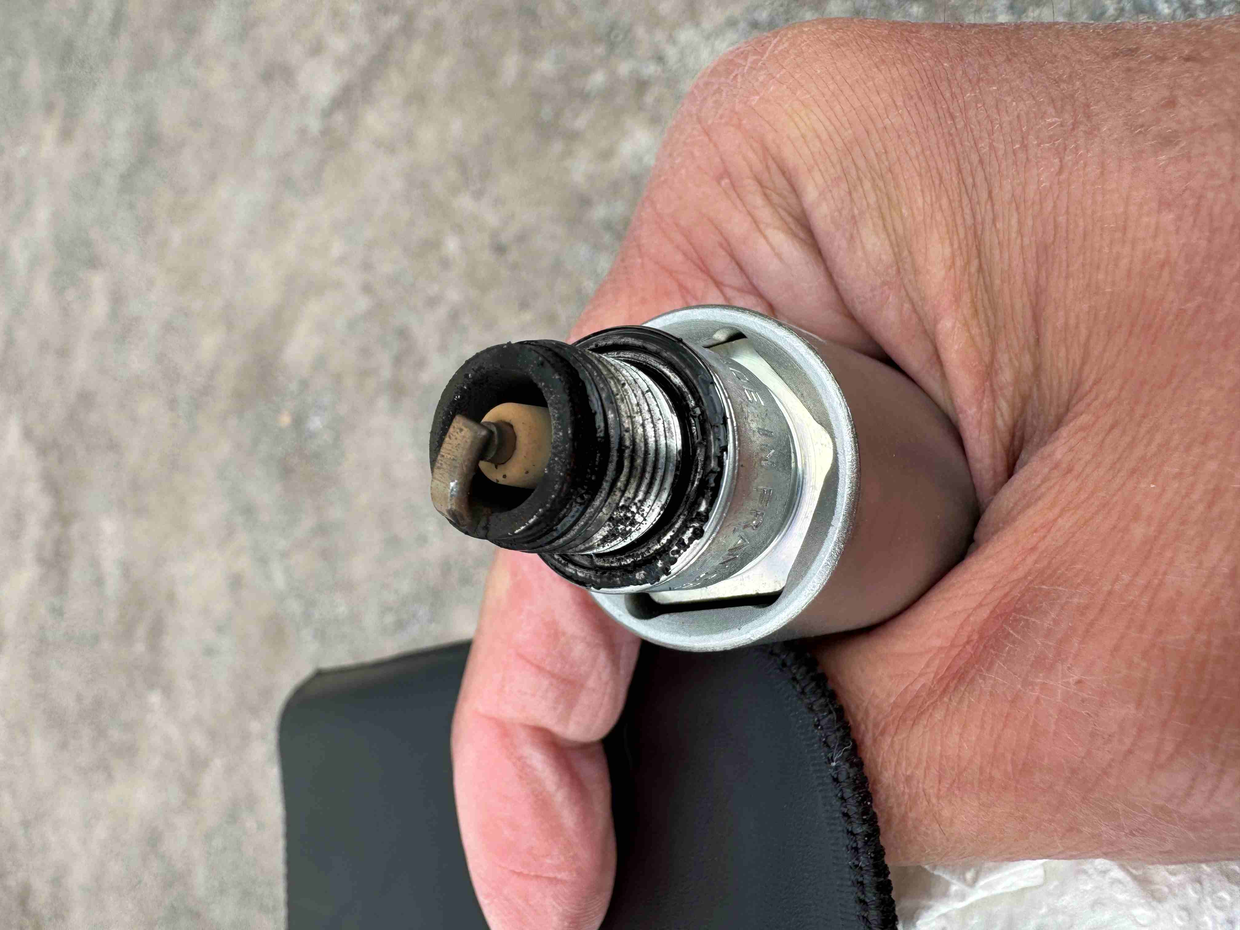

dann fährst 3-5km vollgas machst motor aus und siehst dir an welche farbe der kegel unten in der kerze hat, soll ca vollmilchchokolade sein...am rand außen leicht ölig
das kerzenbild sagt ob die zu fett oder mager läuft , bzw ob sonst was nicht stimmt

Anbei das Bild der Zündkerze. Aus meiner Sicht ist die Kerze etwas zu dunkel. Wie siehst Du /seht Ihr das?
Im Vergaser ist eine 52 Düse verbaut. Nach den obigen Erfahrungen hätte ich jetzt eine 50 Düse bestellt und eingebaut und die Düsennadel in die unterste Kerbe von oben gehängt, um nach meiner Denke eine "51 Düse zu emulieren". ;-)
Das würde aber nicht zu dem passen was Du oben schreibst, weil sie dann magerer/zu mager läuft. Oder?

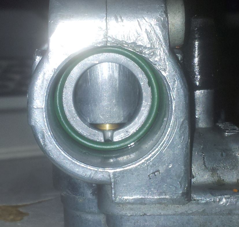

Zwischen Vergaser und dem Luftfilterkasten ist ein O-RIng verbaut. Wie es auf den Explosionszeichnungen gezeigt ist.
Wo genau ist der andere O-RIng verbaut? Den sehe ich nirgendwo in den Explosionszeichnungen.
Zwischen Ansaugstutzen und Vergaser? Wird der O-Ring bei der Montage in den Vergaser eingelegt und dann der Vergaser auf den Ansaugstutzen geschoben?
Da ist bei mir kein O-Ring.
Metal des Ansaugstutzens trifft auf Metal des Vergasers.
Nach meiner Testfahrt war der Vergaser auch nicht trocken.
Es war scheinbar etwas Benzin an diesem Übergang ausgetreten.
Es kann aber auch sein, dass etwas Benzin am Tupfer austritt, weil es da auch feucht war. Gibt es da eine Dichtung und wo kann man die ggf. bekommen?
Auf jeden Fall tritt etwas Benzin oben am Vergaserdeckel aus. DIe Dichtung muss ich erneuern.

Zündkerze war eine NGK B6HS verbaut.
Ich habe gerade eine neue Bosch W7AC eingebaut.

<Wo genau ist der andere O-RIng verbaut? Den sehe ich nirgendwo in den Explosionszeichnungen.
Zwischen Ansaugstutzen und Vergaser? Wird der O-Ring bei der Montage in den Vergaser eingelegt und dann der Vergaser auf den Ansaugstutzen geschoben?>
ja..
ist in den skizzen nicht eingezeichnet, gehört aber hin sonst zieht die da falschluft
da gehört einer rein

es geht 16x2 oder 17x1,5 oring vorne
sachs hat bei den neueren hinten am Vergaser dann 17,1x1,6 genommen
https://www.ebay.de/itm/383468608190?it ... R_rL3ZvlYw

das kerzenbild ist soweit nicht auffällig.. also nicht zu fett.
allerdings kann man das erst nach 3-5km vollgasfahrt beurteilen.. und das macht die ja nicht
im moment sieht das kerzenbild eher zu mager als zu fett aus.
mit großem luftfilter kann die mit düse 52 nicht zu fett laufen wenn der vergaser stimmt
und jetzt zieht die auch noch falschluft...an der verbindung ass vergaser
also zuerstmal alle dichtung am vergaser richtig machen...evtl wars das schon
ansonsten kann man auch über düse 53-54 nachdenken

Kurze Zwischenmeldung.
Anbei ein Bild des Vergasers.
Es ist ein 85/12/101A.
Auf dem Bild kann man auch erkennen, dass Sprit oben zwischen Vergaserdeckel und Vergasergehäuse austritt (helle und dunkle Flächen am Vergasergehäuse) und auch am Übergang Ansugstutzen zu Vergaser. Und auch direkt unterhalb des Tupfers scheint direkt Benzin zu sein.
Der Benzinschlauch ist, bei geschlossenem Benzinhahn, über Nacht teilweise leergelaufen (größere Lufblase).
Gesternnachmittag war nach der Fahrt nur eine ganz kleine, 2-3 mm Luftblase am höchsten Punkt des Benzinschlauchs.
Die Dichtungen für die Schwimmerkammer und den Vergaserdeckel und der O-Ring sind bestellt.
Wenn die da sind, baue ich den Vergaser auseinander und checke, ob das Schwimmernadelventil dicht ist. Beim Zusammenbau setze ich die neuen Dichtungen ein.

Beiträge: 9115
Re: Vergaser und Luftfilterabstimmung P1 BW
im 101 A ist der schwimmer und die neue schwimmernadel schon drin
da kannst dann höchstens die schwimmernadel wechseln wenn die alte an der dichtung nicht mehr ok ist
https://www.ebay.de/itm/282331413661?it ... R8jj6PblYw
aber jedes mini körnchen dreck führt da zu problem
deshalb muss feiner filter vorm vergaser sein
das der schlauch über nacht evtl etwas leerläuft hat nicht viel zu sagen, die schwimmernadel ist kein absperrhahn, wenn etwas bwenzin verdunstet. dann geht die auch auf...
aber es sollte einige zeit dicht sein...und nicht in paar weniger werden
und um das zu testen muss schlauch am hahn ab damit kein unterdruck ensteht
ich seh da keine größeren benzin verluste, unter dem knopf kommt immer sprit raus sobald man den länger als 3 sek drückt, und irgendwo da müßte auch noch loch für die vergaserentlüftung sein..oder auch nicht
an der schraube da am ass kann schon was aus dem schlitz der halterung rauskommen...dehsalb muss vorn ja ein o-ring rein...wo was rauskann kann auch was rein..luft
