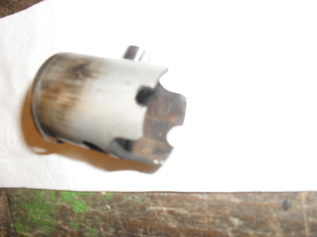

Habe heute einmal den Zylinder demontiert sowie den Kolben, optisch in sehr schönem Zustand, keine Riefen, nur leicht Laufspuren an Kolben und Zylinder.Der Kolben sieht jedoch an dem Kolbenhemd erschreckend aus, an Ein- und Auslaßseite ist jeweils ein Stück herausgebrochen.An einer Seite ist auch noch ein Haarriss zu sehen.Versuche mal ein Bild vom Kolben einzufügen.
Habe den Kolben ( 1 Kolbenring)sowie den Zylinder einmal an der Arbeit vermessen, auch hier erschreckende Ergebnisse.
Kolben ist unrund, über dem Kolbenring sind Maße zwischen 37,89 und 37,83 mm zu messen.Am Kolbenhemd sind Maße zwischen 37,96 und 37,94 mm zu messen und in der Mitte des Kolbens Maße zwischen 37,98 und 37,96mm.Auf dem Kolben steht ein " C " drauf.
Am Zylinder lassen sich Maße zwischen 37,99 und 38,10 mm messen.
Wo kann man die Originalmaße von Kolben und Zylinder nachlesen?
Habe noch weitere 3 Zylinder vermessen, auch diese sind alle unrund und liegen zwischen 37,99 und 38,14mm.
Welche größe hat denn der größte Übermaßkolben?Evtl. könnte ich an der Arbeit mal einen Zylinder Honen, Problem dürfte aber die Sacklochbohrung sein.
Matthias

Stellt sich auch die Frage wo die herausgebrochenen Stücke verblieben sind.Liegen sie evtl. im Kurbelgehäuse?Sollte ich den Motor öffnen?
Matthias

Also mit dem Kolben ist definitiv nichts mehr los ! Es sieht für mich so aus als wollte jemand absichtlich durch die
" Löcher " die Steuerzeiten verändern . Ich hab das Einlasseitig schon öfters gesehen . Nicht sehr professionell gemacht
und am Auslass hat so eine Auskerbung schon zweimal nichts zu suchen denn dann saugt der Kolben auch Abgas anstatt
nur Frischgas an .
Ganz gleichmässig rund sind die Kolben wegen der Wärmeausdehnung nicht . Es gibt die Toleranzgrössen von A bis E .
Wenn der C Kolben original war und der Zylinder damit schon ein Paar Tausend Km gelaufen ist könnte ein D passen .
Der Kolben muss ohne Kolbenring und Zündkerze problemlos ohne irgendwo zu schleifen in den Zylinder reinrutschen .
Wünsche viel Erfolg und besseres Wetter :x Gruss von Kai vom verschneiten Bodensee im April ???

ich kann mir nur sehr schwer vorstellen das die Kolbenausbrüche beabsichtigt hergestellt wurden.An den Flächen ist nichts gefeilt oder gesägt, es ist an beiden Seiten einfach herausgebrochen.
Macht es denn überhaupt Sinn einen neuen Kolben zu verbauen?Der Zylinder selbst ist ja auch 0,1 mm unrund, oder liegt diese Unrundheit noch innerhalb der Toleranz?Konstruktionsbedingt durch den liegenden Zylinder ist es ja klar das das die Lauffläche etwas unrund wird, aber 0,1 mm ist schon recht viel.Soll ich einen Kolben mit einem Kolbenring verwenden oder lieber einen mit 2 Kolbenringen?
Matthias

Es könnte auch sein das das Mofa ohne Zylinder mit eingelegtem Gang bewegt wurde , dann schlägt der Kolben auch an
den beschädigten Stellen an der Pleuelstange an ...
Wie Du schreibst sind natürlich 0,1 mm Unterschied recht viel da sich die Kolbentoleranzen selbst nur um 1/100 mm
unterscheiden .
Sollte der Zylinder selbst optisch noch gut aussehen und der werkseitige Hohnschliff noch gut zu sehen sein würde ich es
erstmal mit einem neuen Kolben versuchen . Klar , komplett neu ist natürlich besser aber auch eine Geldfrage denn unter
