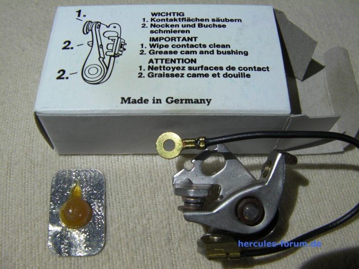

In der Bucht sieht das so aus:
http://farm8.staticflickr.com/7112/7523 ... 3063e8.jpg
http://farm9.staticflickr.com/8425/7523 ... dabc_z.jpg
http://farm8.staticflickr.com/7131/7523 ... 2657_z.jpg
(Beim Unterbrecher bin ich mir nicht sicher, ob das wirklich derselbe ist)
http://farm9.staticflickr.com/8011/7523 ... 70b0_z.jpg
(man beachte die Aufschrift!)
Die Zündspule trägt übrigens das BOSCH Logo

That's more like it:
http://farm9.staticflickr.com/8422/7523 ... 5662_z.jpg
Quelle
http://farm9.staticflickr.com/8018/7526 ... 555f_z.jpg
( Vergleichs - Nummern : Beru KS710 , Bremi 2030 , Bosch 2.217.013.025 )
Passend für viele Zündanlagen von Bosch, Ducati , ZEM ...
Quelle

Die Unterbrecher werden nicht mehr hergestellt, vielleicht wurde meine deswegen auf einen anderen umgebaut? Fragt sich natürlich, welchen ich mir jetzt zulegen soll: NOS Ducati Restposten oder dieses andere Ding, was anscheinend momentan drin ist?

P.S.: habe zwischenzeitlich den verbauten Unterbrecher identifiziert und bestellt.

ich habe da mal geschaut...
Eigentlich unglaublich, aber es scheint so, als sei diese Kombination DUCATI-Polrad/BOSCH-Ankerplatte bei dir original.
Denn in der Liste für die 6V 17W Zündung wird sowohl die BOSCH-Nr. 0212 112 095 (2 Leitungen) als auch die DUCATI-Nr. 0212 112 095 angeben. Das Polrad hat hierbei die Bestell-Nr. 0283 129 004 und der Kontaktsatz hat die Nr. 0283 116 002.
Bei diesem Kontaktsatz handelt es sich also um folgendes BOSCH-Modell als originales SACHS-Ersatzteil:
SACHS 505 BOSCH-Unterbrecher
Beim neue Unterbrecher möglichst einen BREMI, BERU oder BOSCH Unterbrecher verwenden und keinen Import aus China bzw. Taiwan. Die Markenunterbrecher haben deutlich bessere Funktionseigenschaften und sind robuster bzw. langlebiger. Wenngleich der Import-Unterbrecher auch ohne Probleme mehrere Jahre schaffen sollte.
Dein derzeitig verbauter Unterbrecher sieht noch nach original BOSCH aus (müsste dann ein BOSCH-Zeichen haben).
