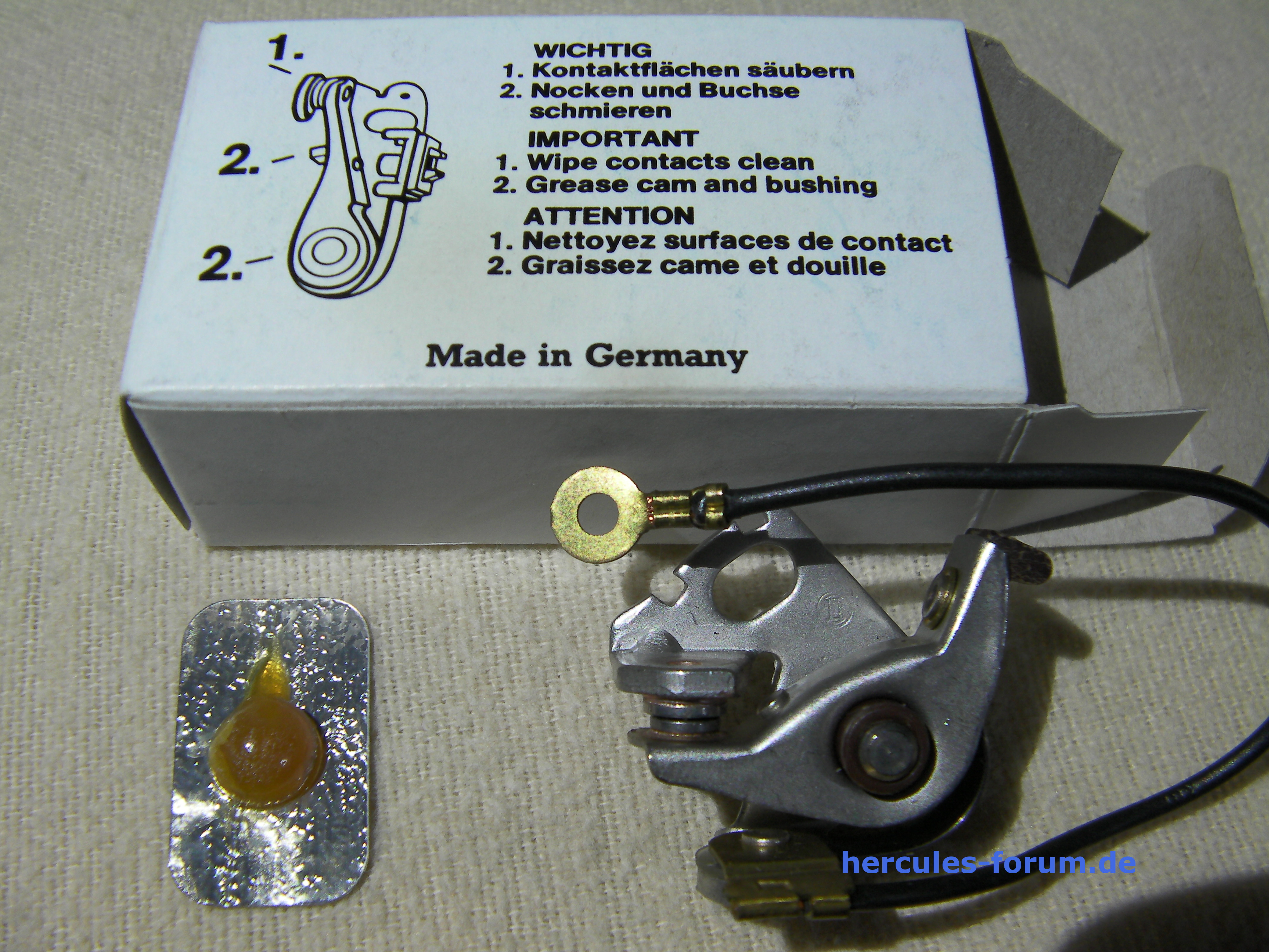

That's more like it:
http://farm9.staticflickr.com/8422/7523 ... 5662_z.jpg
Quelle
http://farm9.staticflickr.com/8018/7526 ... 555f_z.jpg
Quelle
Quelle( Vergleichs - Nummern : Beru KS710 , Bremi 2030 , Bosch 2.217.013.025 )
Passend für viele Zündanlagen von Bosch, Ducati , ZEM ...
Zuletzt geändert von Jensen am 08.07.2012 11:49, insgesamt 1-mal geändert.

P.S.: habe zwischenzeitlich den verbauten Unterbrecher identifiziert und bestellt.

ich habe da mal geschaut...
Eigentlich unglaublich, aber es scheint so, als sei diese Kombination DUCATI-Polrad/BOSCH-Ankerplatte bei dir original.
Denn in der Liste für die 6V 17W Zündung wird sowohl die BOSCH-Nr. 0212 112 095 (2 Leitungen) als auch die DUCATI-Nr. 0212 112 095 angeben. Das Polrad hat hierbei die Bestell-Nr. 0283 129 004 und der Kontaktsatz hat die Nr. 0283 116 002.
Bei diesem Kontaktsatz handelt es sich also um folgendes BOSCH-Modell als originales SACHS-Ersatzteil: Beim neue Unterbrecher möglichst einen BREMI, BERU oder BOSCH Unterbrecher verwenden und keinen Import aus China bzw. Taiwan. Die Markenunterbrecher haben deutlich bessere Funktionseigenschaften und sind robuster bzw. langlebiger. Wenngleich der Import-Unterbrecher auch ohne Probleme mehrere Jahre schaffen sollte.
Dein derzeitig verbauter Unterbrecher sieht noch nach original BOSCH aus (müsste dann ein BOSCH-Zeichen haben).
Die derzeitigen Probleme mit dem Unterbrecher können unterschiedliche Ursachen haben:
- Stellschraube hat sich gelöst
- Vorbesitzer hat den Unterbrecher beim Nachstellen falsch fixiert bzw. verbogen
- Ankerplatte hat sich verdreht
usw.
Wenn das Polrad ab ist, sollte man genaueres sagen können.
Zum Fixieren des Polrades möglichst einen Stirnlochschlüssel nutzen/leihen und nicht über die Spulen, Motorgehäuse etc. kontern...

Super, danke erstmal! Genau den habe ich mir auch bestellt, ob Nachbau oder BOSCH (die allerdings heute in der Türkei hergestellt werden), wird sich zeigen. Ich hoffe, morgen einen passenden Polradabzieher zu bekommen und der Sache auf den Grund gehen zu können. Stirnlochschlüssel? Wird Louis wohl haben okay, hatte eigtl vor: Zündkerze rein, Gang einlegen und Hinterrad mit (weichem) Holz blockieren. Redneck halt

Kondensator kam heute und ließ sich, oh Wunder, ohne Gewalt, Hammer o.ä. einfach per Hand hineindrücken. Zur Sicherheit danach auf der Ankerplatte festgeklopft. Aus Zeitgründen noch nicht viel weitergekommen aber eine Frage schonmal:
Zündzeitpunkt 22-25 Grad v. OT ist korrekt für meinen 505 2BY? Einerseits ist der Motor nicht mehr taufrisch, andererseits tanke ich logischerweise ROZ 95, was ja klopffester ist, als das vorgesehene Normalbenzin von vor zwanzig Jahren.
mfg
Jensen
