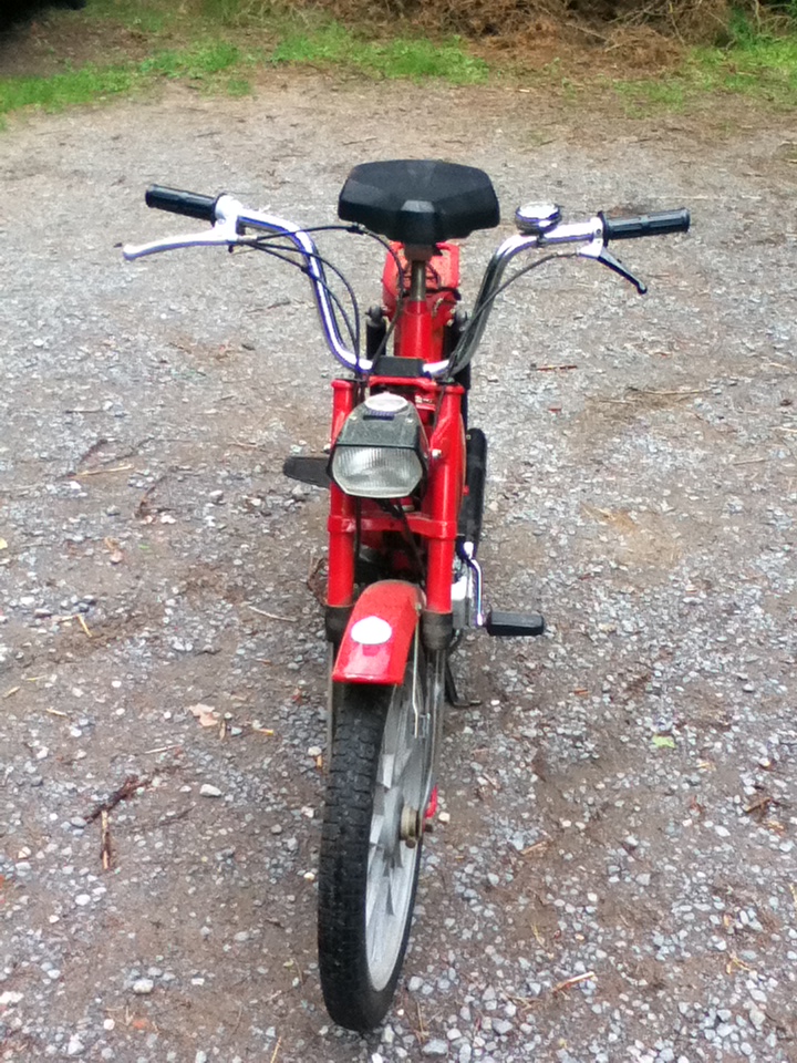

Verfasst: 25.06.2012 18:29
von Michael W.
Servus Malte,
gefällt mir, das Teil.
Genausoeine in hellblau und als 2- Gang hatte mein Kumpel früher...
Mir gefällt, dass das Möf noch im guten Originalzustand ist, da wirst du noch Freude dran haben, wenn du es nicht kaputtfrisierst. Gibt eh nur Ärger mit der Rennleitung.
Aber ich bin mal wieder überrascht: 504er Motor verbaut!
Mannomann, wenn das nur mal durchsichtig würde, wann die Nürnberger was worein gebaut haben. Kuddelmuddel!
Weiß da jemand Bescheid?
@Malte: Mach doch mal die rechte Verkleidung ab, darunter ist ein Motortypenschild. Würde mich mal interessieren, welche Kennbuchstaben da drauf stehen.
Und welches Baujahr ist dein Möf?
Meinst du da hat mal wer den Motor getauscht? Hast sie ja von nem Bekannten, kannst den ja mal fragen.

Re: Prima 4 springt nicht an
Verfasst: 25.06.2012 19:57
von maltero
So,
![IMG_0974[1].JPG (217.97 KiB) 13151 mal betrachtet Leider kann man auf dem Bild die Nummer nicht erkennen, macht nichts:<br />sie lautet 10319150<br />Hubraum: 47cm³<br />Typ: Sachs 505/1B<br />Ausf. A](./download/file.php?id=215&t=1)
- Leider kann man auf dem Bild die Nummer nicht erkennen, macht nichts:
sie lautet 10319150
Hubraum: 47cm³
Typ: Sachs 505/1B
Ausf. A
und noch mal von der rechten Seite
