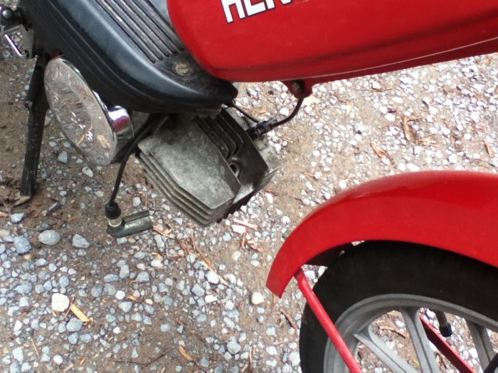

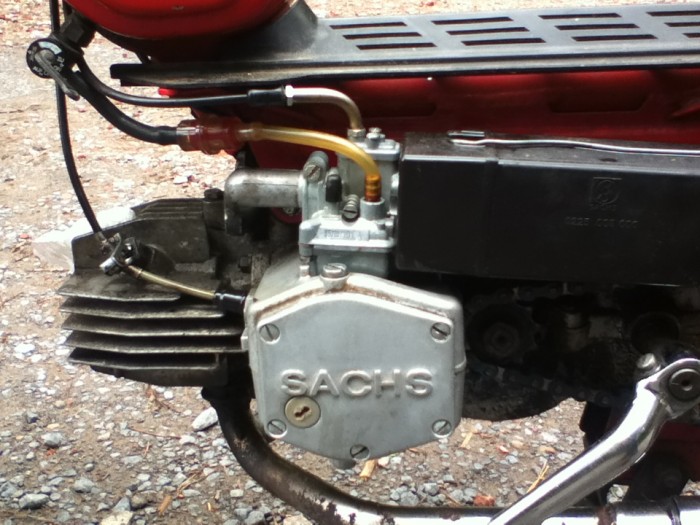

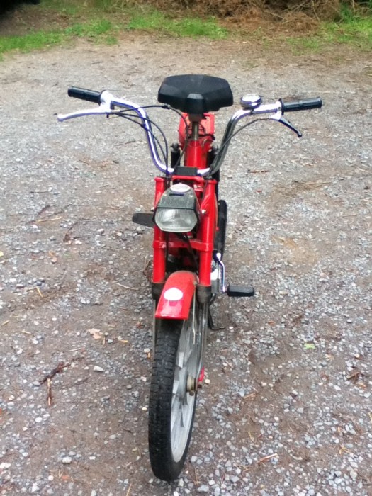

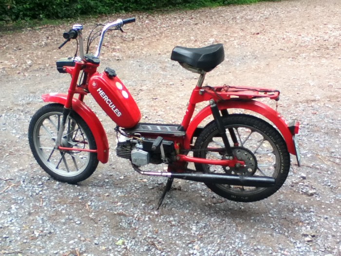

Hallo hier sind Bilder von meinem Mofa
Klasse!
Servus Malte,
gefällt mir, das Teil.
Genausoeine in hellblau und als 2- Gang hatte mein Kumpel früher...
Mir gefällt, dass das Möf noch im guten Originalzustand ist, da wirst du noch Freude dran haben, wenn du es nicht kaputtfrisierst. Gibt eh nur Ärger mit der Rennleitung.
Aber ich bin mal wieder überrascht: 504er Motor verbaut!
Mannomann, wenn das nur mal durchsichtig würde, wann die Nürnberger was worein gebaut haben. Kuddelmuddel!
Weiß da jemand Bescheid?

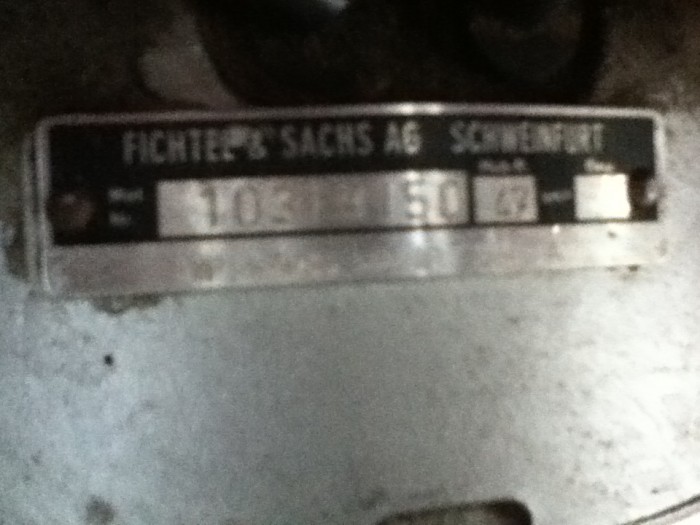

@Malte: Mach doch mal die rechte Verkleidung ab, darunter ist ein Motortypenschild. Würde mich mal interessieren, welche Kennbuchstaben da drauf stehen.
Und welches Baujahr ist dein Möf?
Meinst du da hat mal wer den Motor getauscht? Hast sie ja von nem Bekannten, kannst den ja mal fragen.

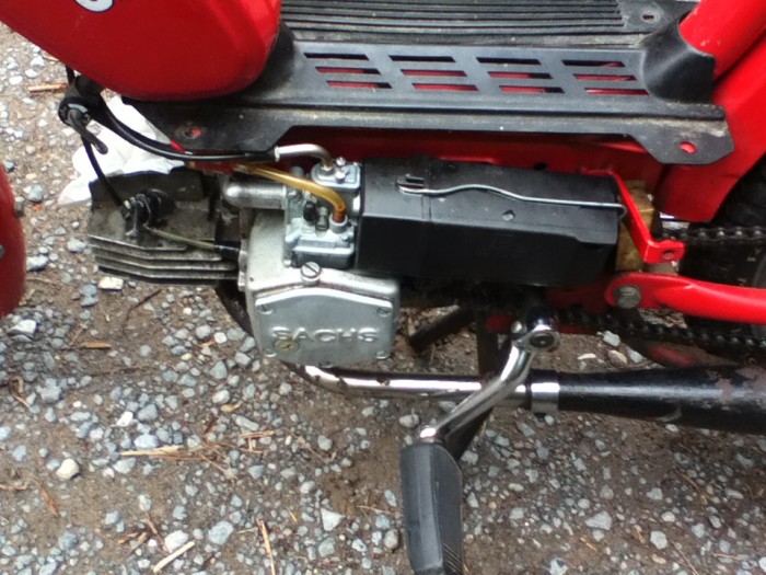

So,
und noch mal von der rechten Seite
Hi!
wie meinstn das? Was ist an mir anders?maltero hat geschrieben:...niemals gedacht, das jemand wie du mir so toll hilft.
Macht doch Spaß und ist allemal besser für Leute wie dich, die vllt. noch nicht so viel Erfahrung haben im Umgang mit Technik.
Außerdem hast du gute Umgangsformen und bist in der Lage, einen ordentlichen Satz zu formulieren. Auch in ordentlicher Schreibweise. Damit biste schon mal ganz weit vorne, obwohl ich weiß, daß ihr jungen Nerds zumindest in Foren, Chats, sms und soz. Networks eben so schreibt.
Mein jüngster Sohn ist ungefähr in deinem Alter, leider interessiert der sich nicht für Mofas.
Wenn man ordentlich mit den alten Säcken umgeht, helfen die auch gern.
Steht der Motortyp 505/1B auch in deinen Papieren? Und sag noch das Baujahr des Möfs! Steht zur Not vorne auf dem Lenkkopf- Typenschild.
