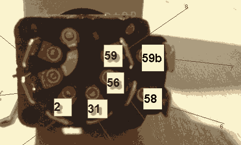

Derzeit habe ich an der Prima 5 einen Kippschalter um die Zündung ein/aus zu schalten sowie einen zweiten Schalter um das Licht ein/aus zu schalten.
Dies möchte ich gerne mittels Zündschloss ändern. (evtl. dieses https://moped-garage.net/zuendschloss-m ... 17076.html)
Schalterstellung 0: Zündung aus
Schalterstellung 1: Zündung ohne Licht
Schalterstellung 3: Zündung mit Licht

So wie ich das interpretiere:
Zündungsschalter blaues Kabel kommt von der Zündspule und muss an "Motor aus"
Zündungsschalter die 2 braunen sind Masse und gehen an "Masse" (31) (1x an Rahmen + 1x weiter an Lampe)
Lichtschalter gelb/rot scheint von der Lima zu kommen und geht an "Strom von der Zündung"
Lichtschalter gelb geht zur Lampe und gehört an (56)
Sicher, dass an die Lampe gelb und nicht gelb/rot geht ?
Weil gelb kommt eigentlich von der Lima.

gelb geht an gelbrot und an grau
Zündschloss
Gelb aus der lichtmaschine an klemme 59
Grau rücklicht und gelb-rot frontlicht an klemme 56
masse braunes kabel für front licht und für abstellkabel an klemme 31
abstellkabel blau an klemme 2
das abstellkabel ist entweder schwarz oder blau

dann schließt halt den strom zum lichtschalter an klemme 56 an
oder auch wegmachen
ansonsten den schalter im cockpit raus und zündschloss rein
dann kann man weiter den lichtschalter übers zündschloss anschließen oder auch nicht
