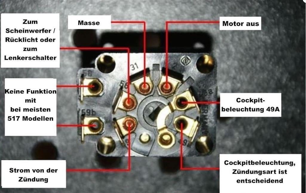

So wie ich das interpretiere:
Zündungsschalter blaues Kabel kommt von der Zündspule und muss an "Motor aus"
Zündungsschalter die 2 braunen sind Masse und gehen an "Masse" (31) (1x an Rahmen + 1x weiter an Lampe)
Lichtschalter gelb/rot scheint von der Lima zu kommen und geht an "Strom von der Zündung"
Lichtschalter gelb geht zur Lampe und gehört an (56)
Sicher, dass an die Lampe gelb und nicht gelb/rot geht ?
Weil gelb kommt eigentlich von der Lima.

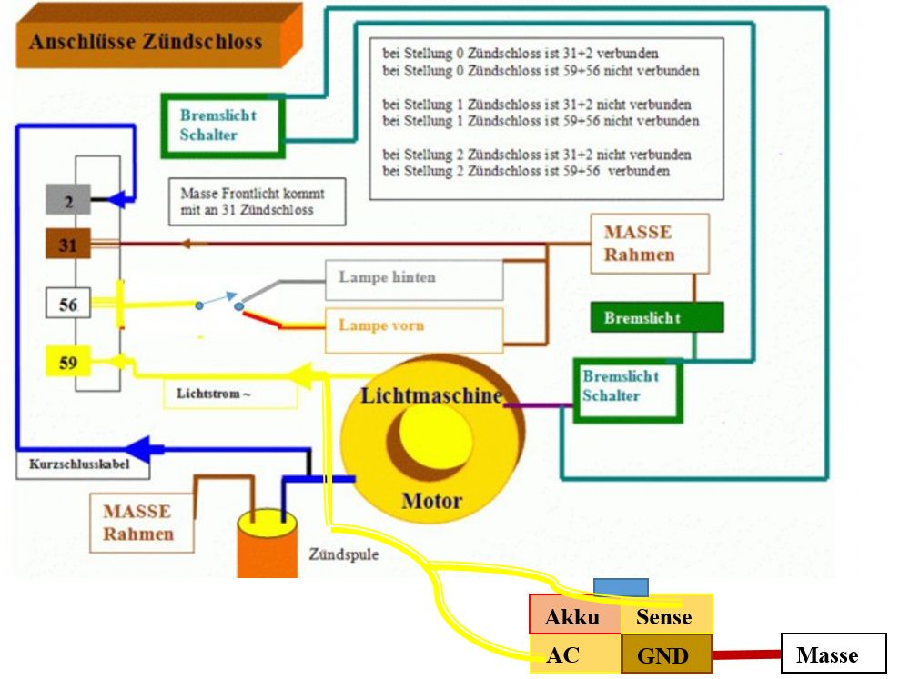

ansonsten ist das so schon richtig.
gelb geht an gelbrot und an grau
Zündschloss
Gelb aus der lichtmaschine an klemme 59
Grau rücklicht und gelb-rot frontlicht an klemme 56
masse braunes kabel für front licht und für abstellkabel an klemme 31
abstellkabel blau an klemme 2
das abstellkabel ist entweder schwarz oder blau
https://lh3.googleusercontent.com/proxy ... hfghGpgzgw

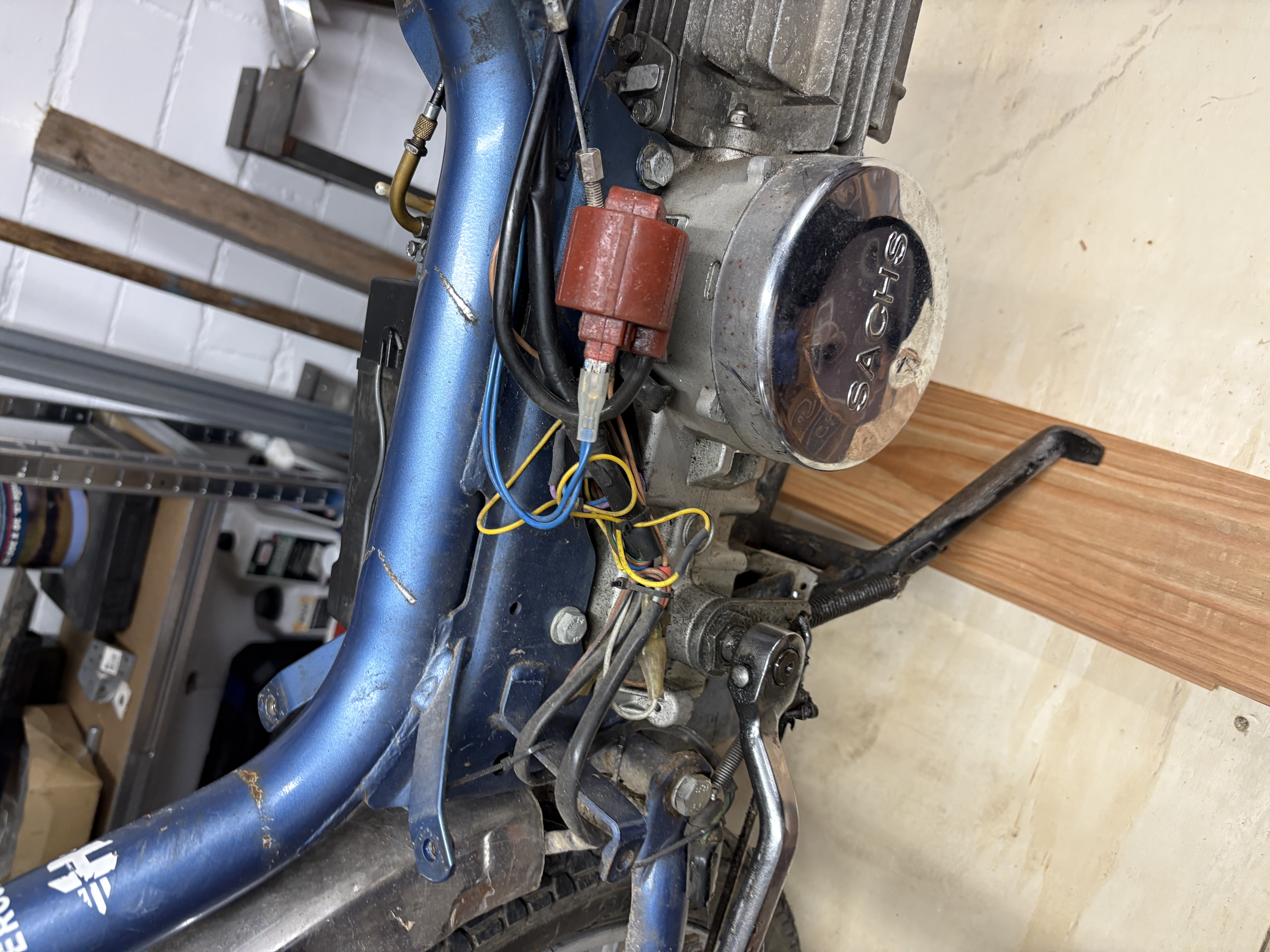

Die Prima ist von 1984 mit Cockpit, dem runden Scheinwerfer und einer Zündspule am Rahmen.

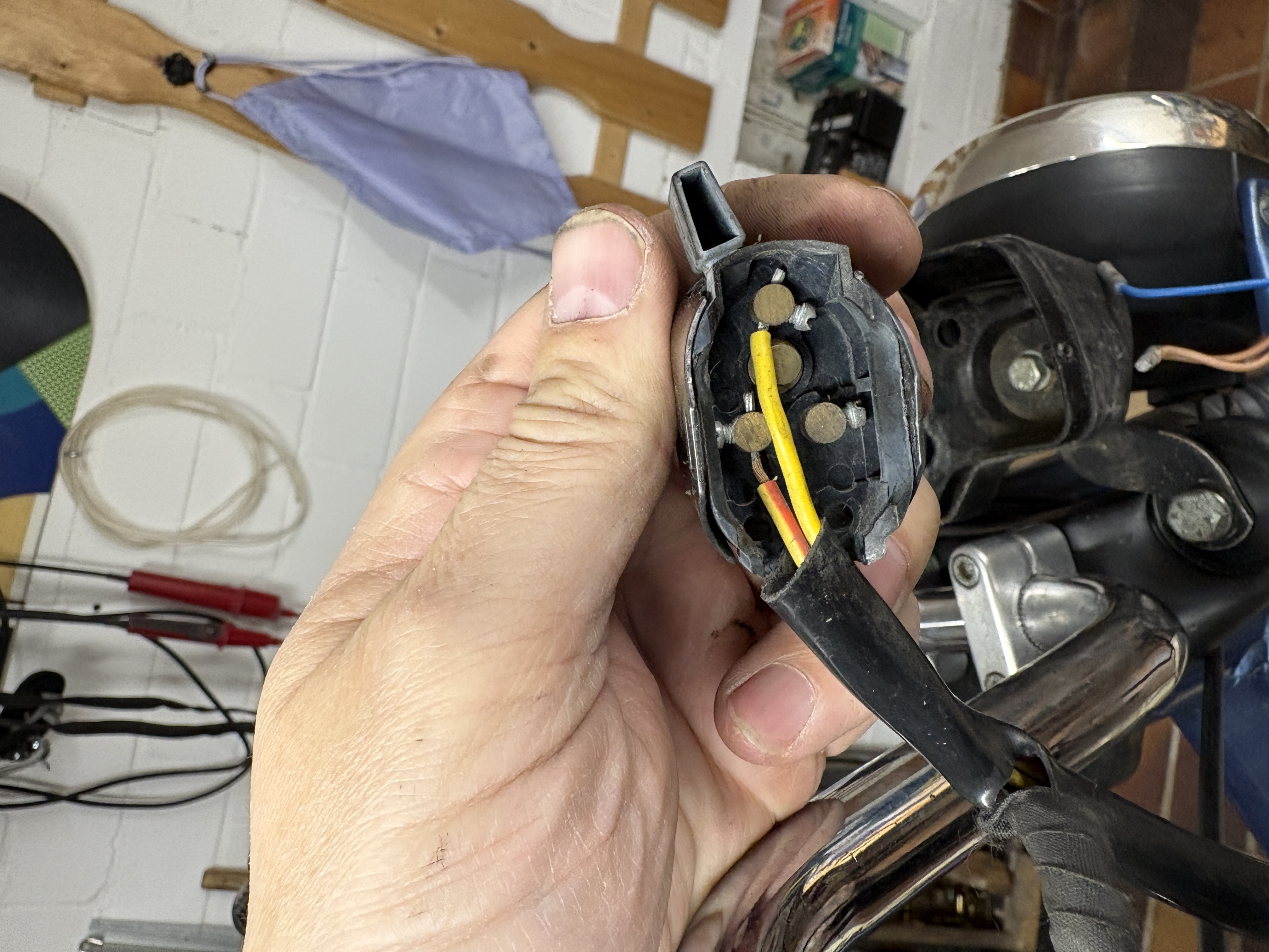

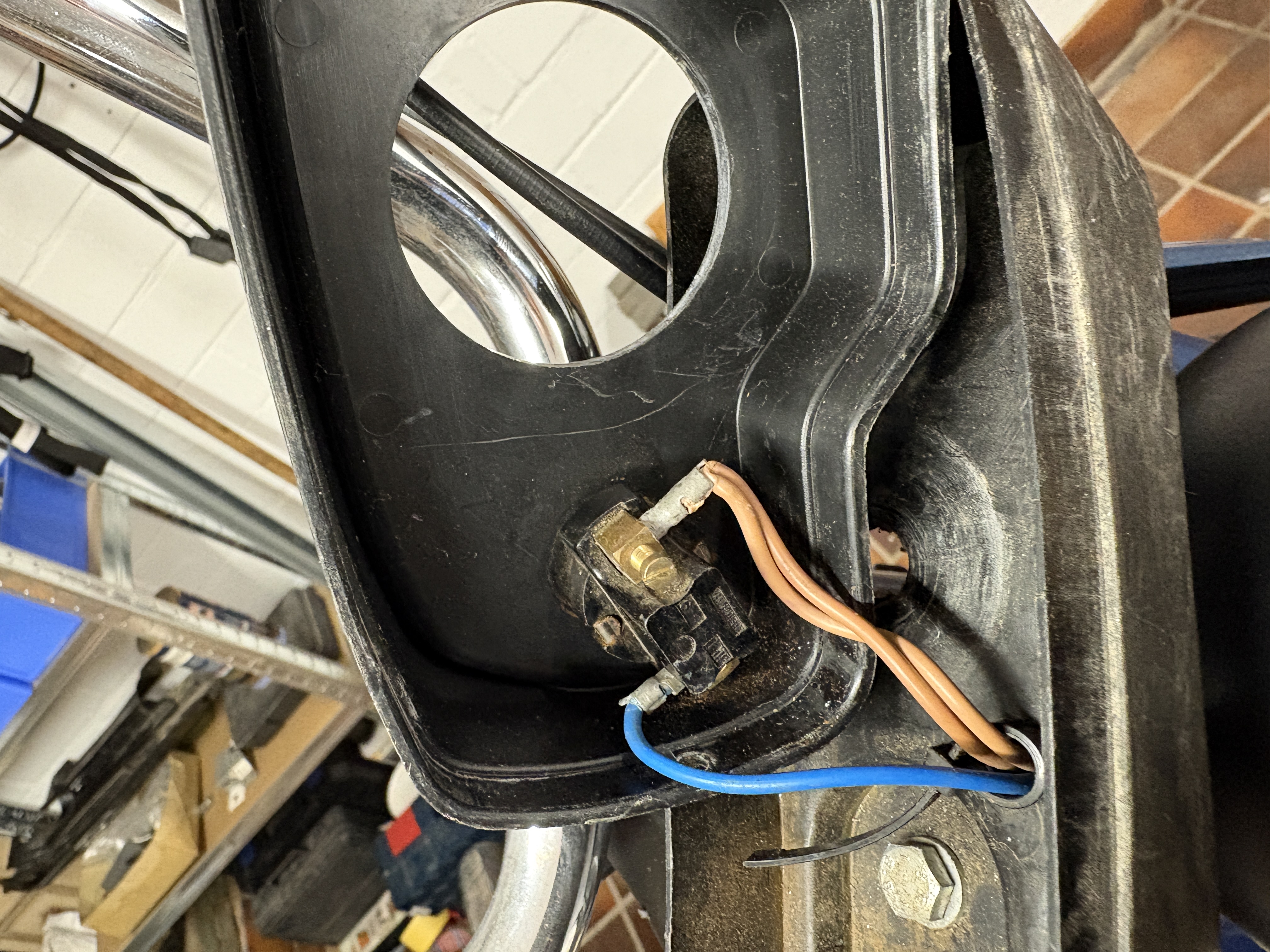

hier mal ein Foto von der Zündspule (Kabel sind noch sehr unordentlich verlegt, inkl. Bremslichtschalter), dem Start/Stop Schalter im Cockpit, sowie der vom Lichtschalter.

ist motoplat zündung
so eine verkabelung hab ich bei primas noch nicht gesehn
