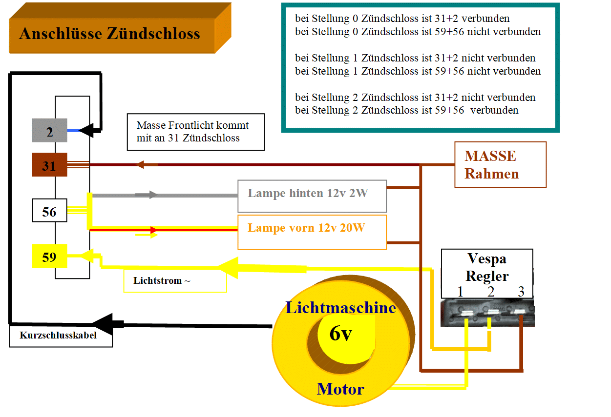

Beiträge: 9115
Re: Kaufempfehlung kontaktlose Zündung
hast du das abstellkabel überprüft
und für die kontaktlose zündung brauchst auch regler für volt licht
https://www.ebay.de/itm/303123521994?it ... R8Sm1cH6Yw
birnen
und einstellen geht nur mit zündlichtpistole
wenn du die grundplatte in die mitte der langlöcher stellst wird die laufen
dreh die grundplatte noch minimal nach rechts...ca 3-5mm von der mitte der löcher weg , das könnt passen
