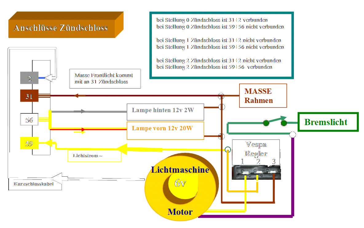

Falls es doch 12 V sind würde ich wohl besser einen Regler verbauen, aber wie macht man das dann mit der Bremsspule?
Geht ja nur ein Eingang an den Regler.

es sind die birnen die die spannung runterdrücken. deshalb gehn auch 12v birnen mit regler,
da die ca 50% weniger widerstand haben als 6v birnen geht die spannung mit gas über 12v hinaus.
man muss also die vorgeschrieben 6v mit den richtigen watt werten nehmen...
https://www.motelek.net/bosch/?file=6v17_10w_1982.jpg
oder 12v + regler
https://www.ebay.de/itm/363105616920?it ... R_6d49_QYw
6v regler halte ich für rausgeworfenes geld, da damit licht nicht besser wird... aber auch damit brennt hinten nichts mehr durch
https://www.ebay.de/itm/362143429008?it ... R7jI6t_QYw
bremslicht läßt einfach an lila dran mit 6v 10w

Also mach ich 12 V Birnen und den Regler rein, hab noch einen.
Und die Bremsspule lass ich auf 6V:
Wenn ich die schon mal extra drinne hab - und die brennt a net immer.
