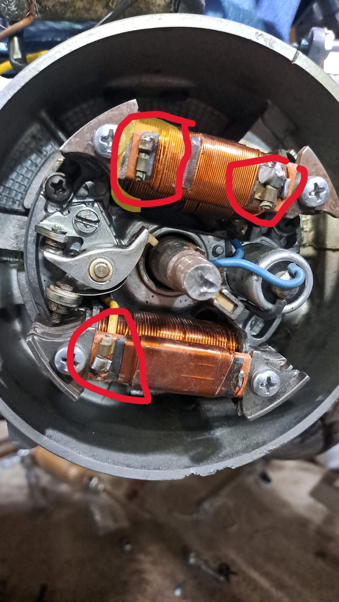

Hab das Polrad mal abgenommen ..ziemlich viel Siff und a bisal Rost ..aber warum sind da die Kabel ab ????

also das blaue kann so nicht bleiben das kommt innen ans polrad... das musst so legen das es nirgends am polrad oder welle rankommen kann.. also weiter zur spule hin drücken
und warum jemand da die kabel abgepetzt hat weis ich nicht
an der einen spule fehlt auch nur ein kabel, die masse am anderen anschluss ist dran, sieht zumindest so aus
die kleinen spulen brauchst nicht für zündung oder licht .. ka für was die mal gedacht waren... eine für bremslicht
und die andere wer weis .. falls blinker da waren oder für rücklicht , ULO Box,
sachs hat so zündungen nur verbaut wenn blinker da waren
die kleinen spulen sind so jedenfalls völlig sinnlos und stören nur durch ihr magnetfeld
https://www.ebay.de/itm/294634169273?ep ... SwN0lhuHgH
https://www.ebay.de/sch/i.html?_from=R4 ... 4&_sacat=0
https://www.ebay.de/itm/252388529664?ha ... R9LQ14fkYg
https://jm-fahrzeugtechnik.de/Zuendspul ... r-Puch-DKW
zb die kleinen spulen raus
und M4x23mm schrauben rein

kannst du mir das nochmal erklären , wo ein Kabel fehlt ? Masse ?
Beiträge: 9015
Re: Außen liegende Zündspule aber keine Beleuchtung
es fehlt keins
nur die 2 an den kleinen spule die da abgepetzt sind
da kommt nur ein kabel prob spule normelrweise raus
ist aber auch egal die spulen gehn eh nicht da das kabel abgepetzt ist
gibt da keine masse kabel, masse ist das metall
jede spule hängt normal mit einem pol an masse
wäre aber möglich
download/file.php?id=5055&mode=view
das an der kleinen spule oben rechts auch ein kabel abgepetzt ist und die nicht an masse hängt,
wenn da 2 kabel abgingen dann ist das potenzialfreie spule, also eine die nicht an masse liegt,
dann war die für eine ulo box mit den klemmen 3 und 4 gewesen
https://www.motelek.net/allgemein/ulo/ulo801.html
wenn du werde ulobox noch blinker hast... stören die kleinen spulen nur und nützen gar nichts
