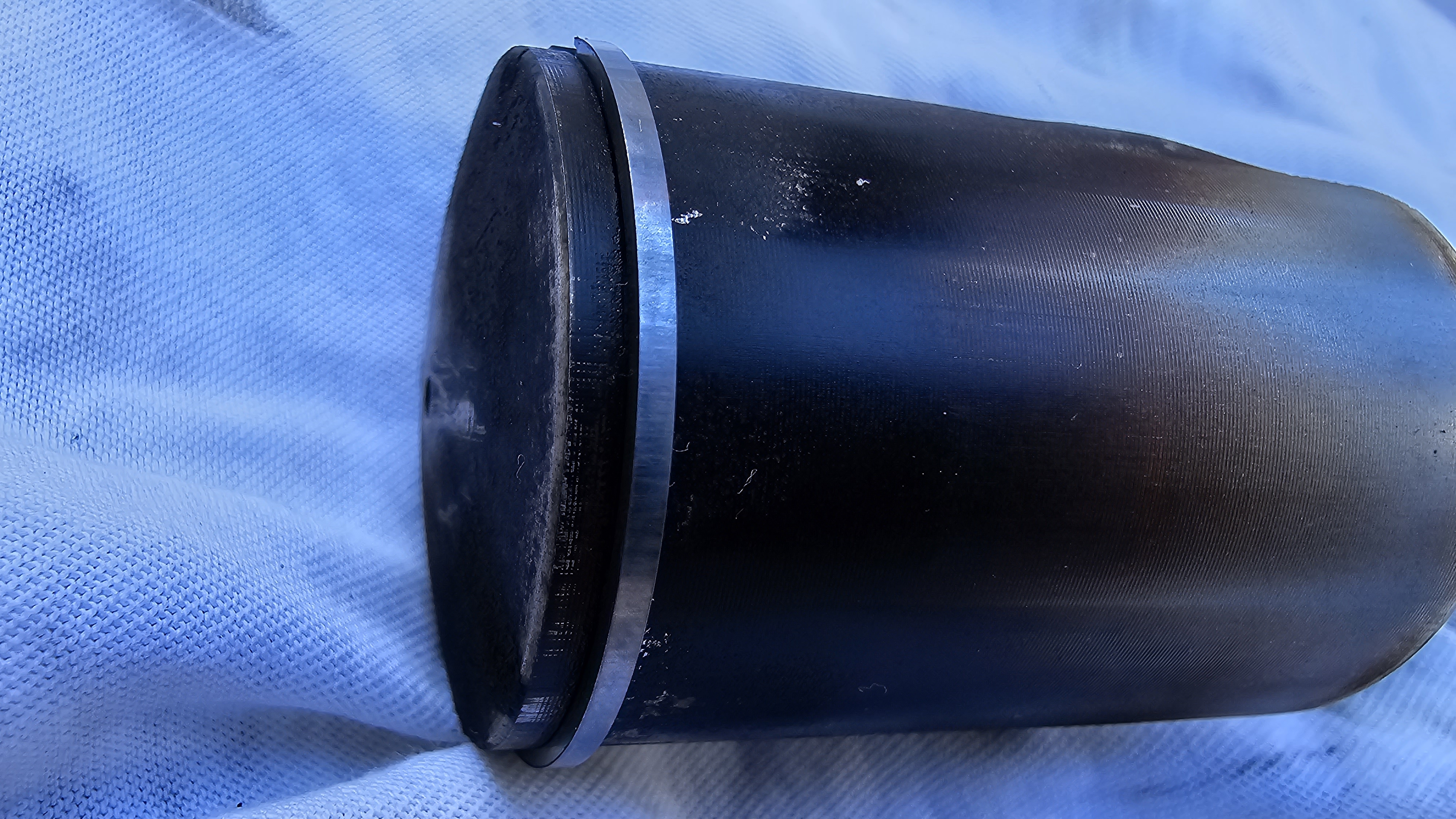

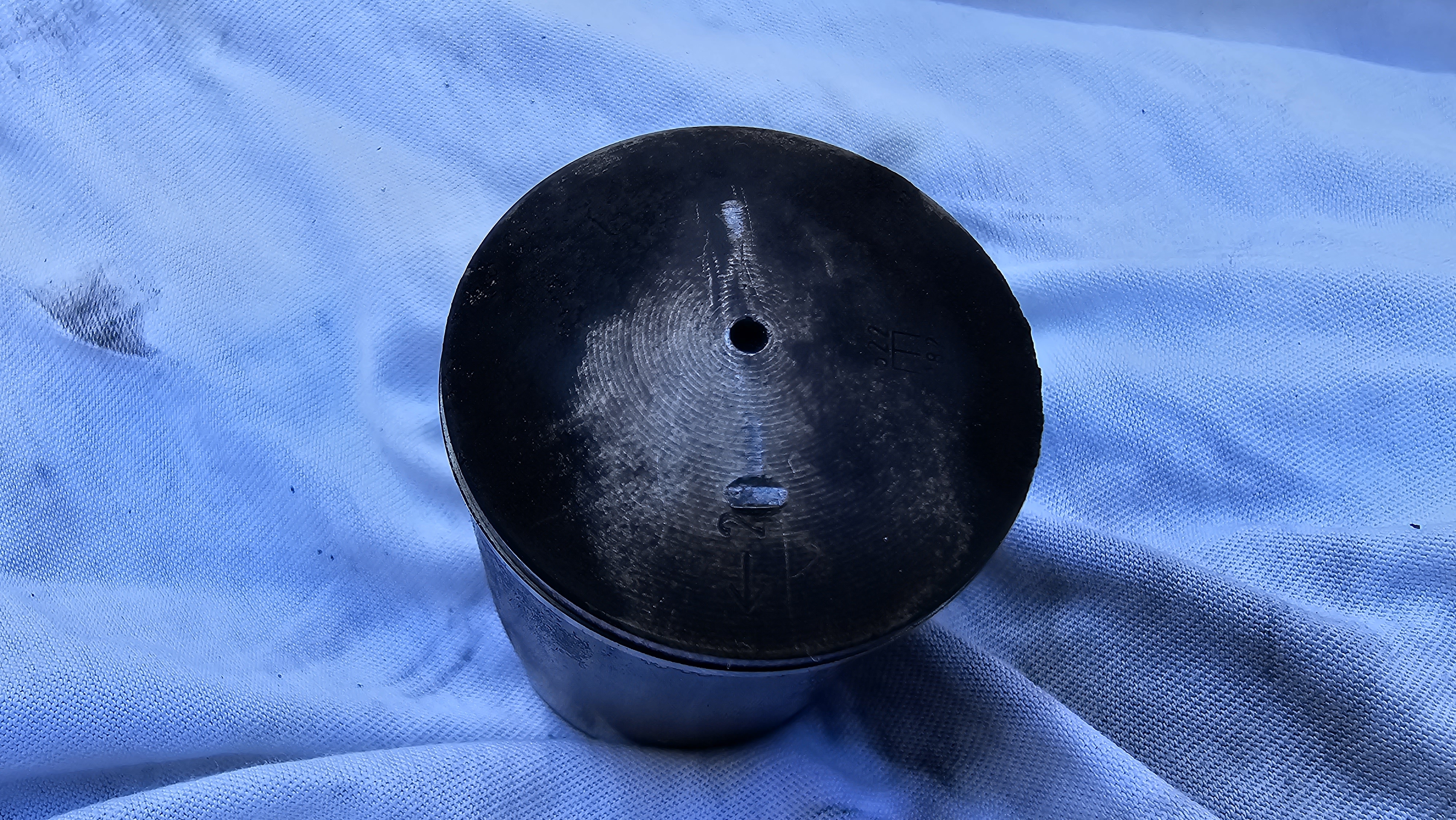

Super, vielen Dank für Infos. Aber ich denke das es nicht wirklich an der Zündung liegt. Ich habe jetzt alle zündungsteile quer getauscht. Kräftiger Funke ist da. Ich war so verzweifelt das ich den Zylinder gezogen habe. Darf der Kolben so schwarz sein? Könnte es daran liegen?
Beiträge: 9083
Re: Zündung / Kondensator?
schöner alter mahle kolben
null kompression ...oder fast null
die mühle kannst mit der hand anleiern..oder...
sieh dir mal genau die enden vom kolbenring an ob da was fehlt...
aber scheinbar ist zylinder noch intakt
würde dir raten den zylinder wegzuschicken zum honen und neuen einring kolben dazu zu kaufen
https://www.mopedteileschubert.de/shop/ ... en-meteor/
bist du ohne luftfilter gefahren..? oder ohne öl im tank?
oben auf dem kolben war scheinbar ein einschlag...fragt sich woher das teil, kam...
je nachdem wie der zylinder innen aussieht
gäbe es auch noch die möglichkeit neuen kolbenring zu versuchen.....
aber auch dazu müßte man normalerweise honen...
dann ist aber wohl nicht sinnvoll dann noch weiter den alten kolben zu nehmen da er zu klein sein wird
es ist auch die frage ob honen noch reicht den schaden zu reparieren , und man nich schon den zylinder ausbohren muss auf übermaßkolben 38,2-38,5
sowas weis nur wenn den zylinder ausmessen läßt..das kann jede kfz
also wie gesagt kannst einfach neuen kolbenring versuchen ob dann wieder kompression hast
sieht nach 1,5mm aus https://www.ebay.de/itm/352184045496?ha ... R9D0oMnOYg und muss ringform B sein
prüfe ob das untere pleuellager höhenspiel hat und ob du sonst wo da späne siehst

Ja, das hab ich mir fast gedacht. Naja mit der Hand anleiern wäre übertrieben. Aber großer Widerstand ist da nicht. Ich werd mir überlegen was ich mache. Lufi war immer drauf und auch immer schön 1:50 gefahren. Späne hab ich nicht gefunden und die Laufbahn sieht mmn gut aus. Ich glaub ich bestell erstmal nen neuen Ring und versuche es mal. Das ist das günstigste.
Mir wäre auch der Optima NTS Zylinder recht. Der ist aktuell aber nicht lieferbar.
