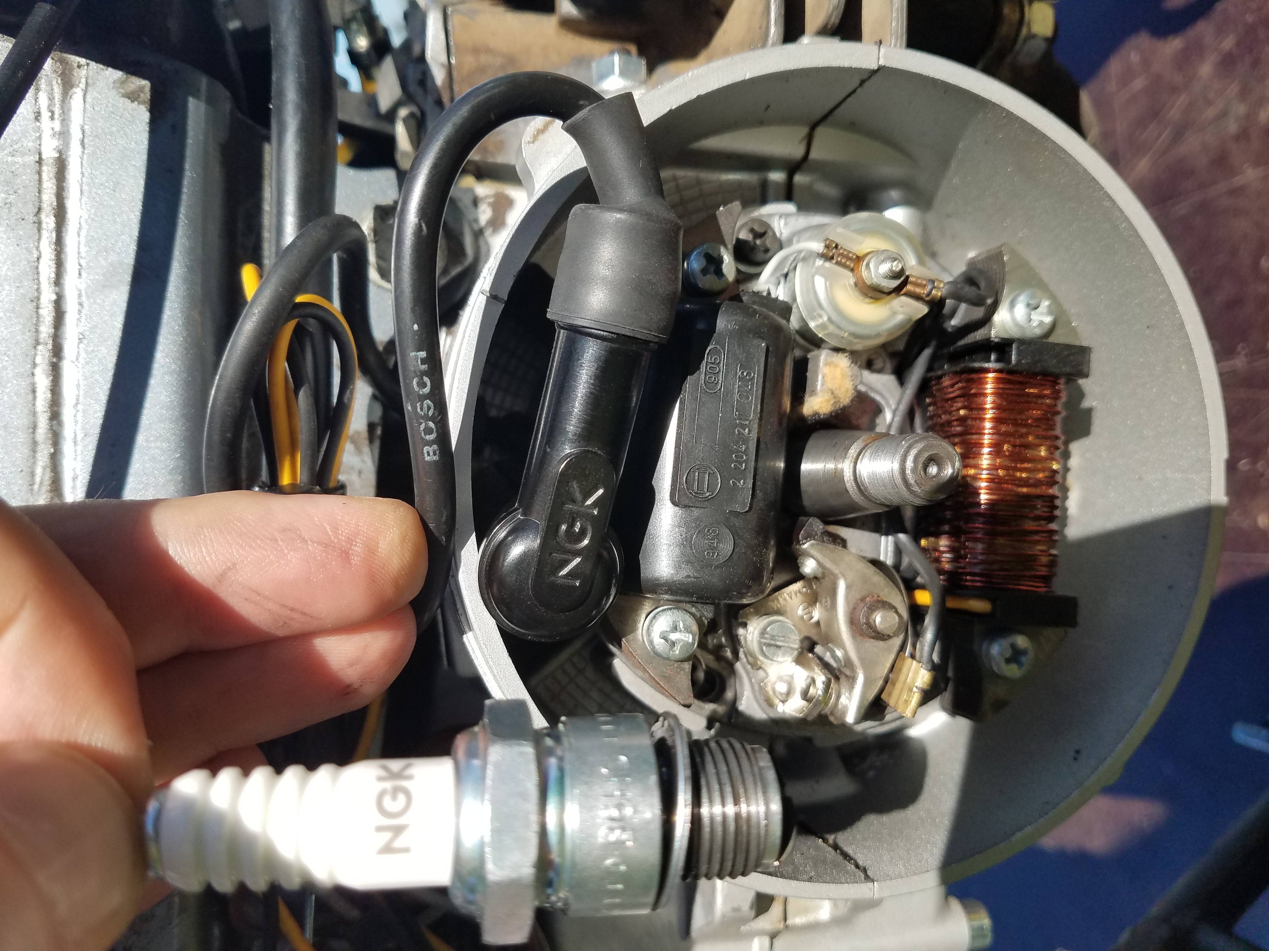

ich möchte mein kleines "Familienerbstück" Hercules Prima 3s Bj.90 an meine Tochter weitergeben. Nachdem erst meine Schwester und dann mein Vater damit gefahren sind, will meine große Tochter ebenfalls damit durchstarten. Da nach all der Zeit diverse Dichtringe porös geworden sind, habe ich den Motor ausgebaut und ihn in einer Fachwerkstatt komplett überholen lassen. Nach Wiedereinbau musste die Zündung eingestellt werden, da der Motor überhaupt keine Leistung hatte. Und hier liegt jetzt mein Problem. Nachdem ich den Unterbrecherkontakt eingestellt habe, existiert für ungefähr 5-7 Sekunden noch ein Zündfunke - dann ist er weg. Wenn ich jetzt einen Augenblick warte, mit dem Schraubenzieher wieder an den Unterbrecher gehe beginnt das Spiel von vorne. Funke kurz da, dann wieder weg. Ist vielleicht der Kondensator hin ? Ich habe keine Funkenbildung im Bereich des Unterbrechers. Es sind alle Zündungsteile neu. Unterbrecher, Zündspule und Kondensator sind von Bosch, also auch kein China-Kram. Zündkabel, Kerzenstecker und Kerze sind ebenfalls neu, genau wie das Polrad von Ducati. Ich wäre dankbar über jede Hilfe.

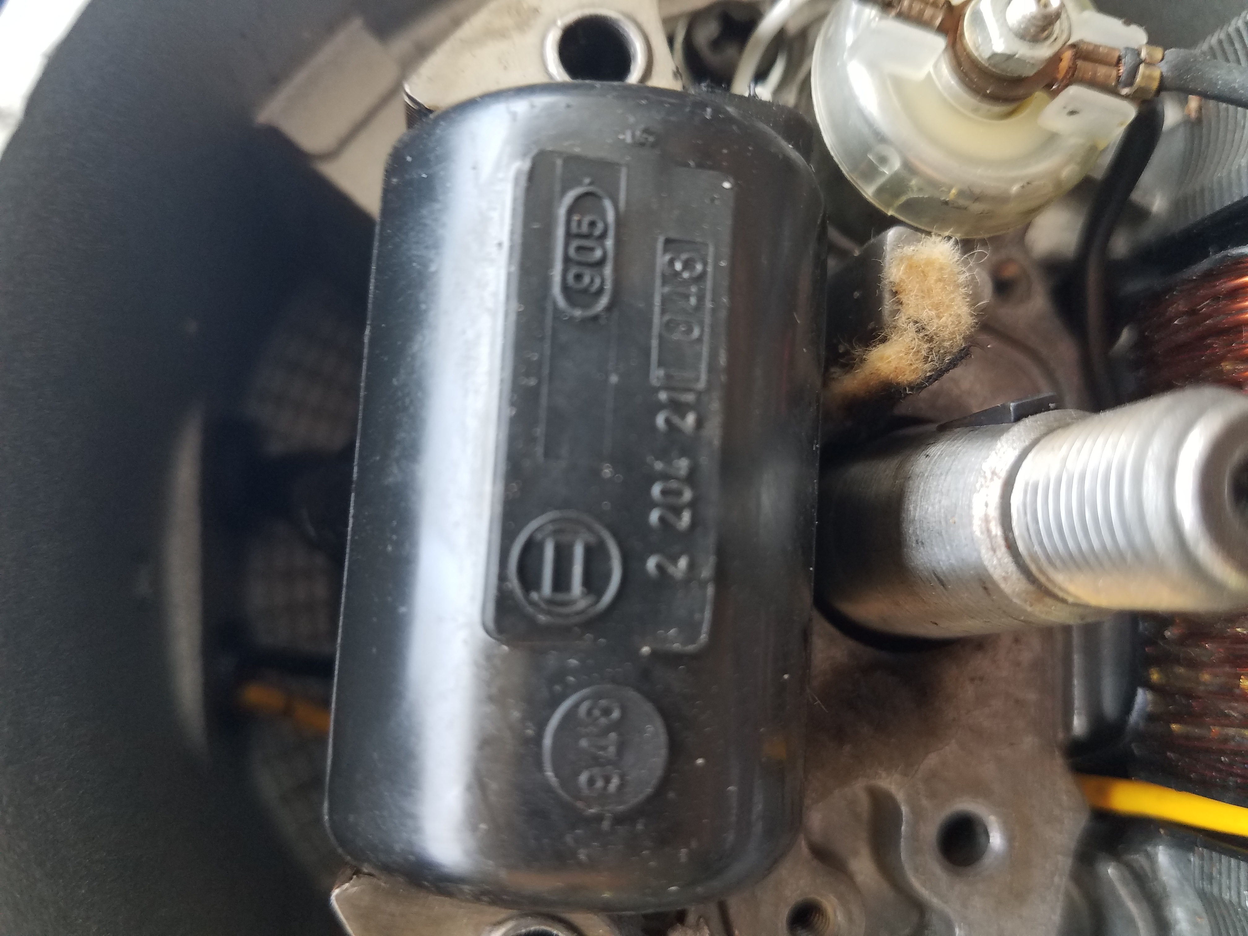

zeig mir doch mal link zu eine neuen bosch spule?? die werden schon ewig nicht mehr produziert
wenn das ne org spule ist...dann hast 100euro dafür bezahlt.. und die war alt...aber spule kann man messen
solltest du aber so ne 10euro spule haben.. kann die schon ab werk schrott sein
bosch kondensator heißt auch nicht das der ok ist

die zündspule...wenn die innenliegt....
dann sollte die nicht zu weit weg vom magnet sein
prüf das mal nach ...
polschuh luftspalt 0,25-0,35mm https://www.technik-ostfriese.com/techn ... ima/26.php
kerzenstecker nur 1 k ohm oder 0 ohm
und keine kerze mit R in der kennung,,, also keine NGK BR6HS sondern wenn dann B6HS

Für mich ist das eine Bosch Zündspule.
Ich kann dir leider keinen link angeben, da auch die Zündung beim Instandsetzer neu kam.
Daher ist auch Fett am Filz. :) Die Kerze ist eine B6HS

ja wenn du dafür bezahlt hast...das soll er den schrott doch auch richtig machen,,, das hätte er ja beim einstellen merken müssen,das justieren gehört immer dazu wenn man neue spule einbaut
,, schlechtes zeichen

der unterbrecher sieht nicht neu aus
das dünne schwarze kabel da muss näher zu spule...das darf nie an polrad innen oder an die welle kommen
etwas richtung kondnesator ziehn..drücken und gerade unten an der spule lang...
zb so https://www.motelek.net/bosch/lima/vor_ ... 7_maxi.jpg
da sind auch die messwerte ,, könntest spule messen

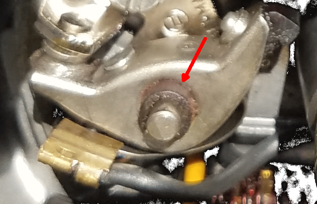

also wenn ich mir deinen unterbrecher länger anseh..hält sich mein vertrauen zu dem ding in grenzen.
wieso hat der da oben drauf so nen zweiten kreisabdruck, für mich sieht das teil defekt aus.
evtl ist das der grund das dun funken hast wenn am kontakt rumfummelst.
auch das klötzchen scheint schon abgenutzt zu sein.

schmeiß den raus...würd ich sagen
und es könnte sein das deine welle nen schlag...
scheinbar hast einen pfuscher als instandsetzer...

Nachdem ich den Polschuhabstand so eingestellt habe, das ich überall ähnliche 0,4mm habe ( ein bisschen zu viel, ich weiss :roll: ) ist der neue, alte Unterbrecher in den Mülleimer gewandert. Das Neuteil eingefettet, Polrad auch. Carinona, in einem anderen Thread hab ich von dir gelesen, wie man jetzt die Zündung grob einstellt. Und jetzt hat´s funktioniert. Grundplatte in Mittelstellung, Unterbrecher mit Multimeter so eingestellt, das er bei "M" auf dem Polrad öffnet, bei "OT" war der Abstand beim Unterbrecher 0,3mm. Nochmal etwas erhöht. Damit war der Zündzeitpunkt wieder verstellt. Grundplatte verschoben - jetzt passt´s. Das hab ich mit dem alten Unterbrecher nicht hinbekommen. Dann Zündkerze in den Stecker, Motor durchgedreht - was für ein Zündfunke. Ich hatte schon zittrige Hände. :D Also Kerze reingeschraubt, Stecker drauf, Benzinhahn auf und - auf Schlag lief die Mofa. Traumhafte Gasannahme, der Motor dreht schön von unten raus, die Probefahrt war ein Traum. Carinona, vielen Dank für deine Tipps - die waren Gold wert. :clap:

entweder war das ein billig schrott unterbrecher für 5euro. oder etwas hat den gefetzt..

irgendwas war da an der achse vom unterbrecher los

Ich hatte auf dem Polrad die Markierung für den Zündzeitpunkt. Zum Foto: das ist ein Unterbrecher von Bosch. Man sieht das Bosch - Zeichen und den Schriftzug "Germany". Den gleichen hatte ich bei mir vorher auch verbaut. Keine Ahnung, warum der hin war.

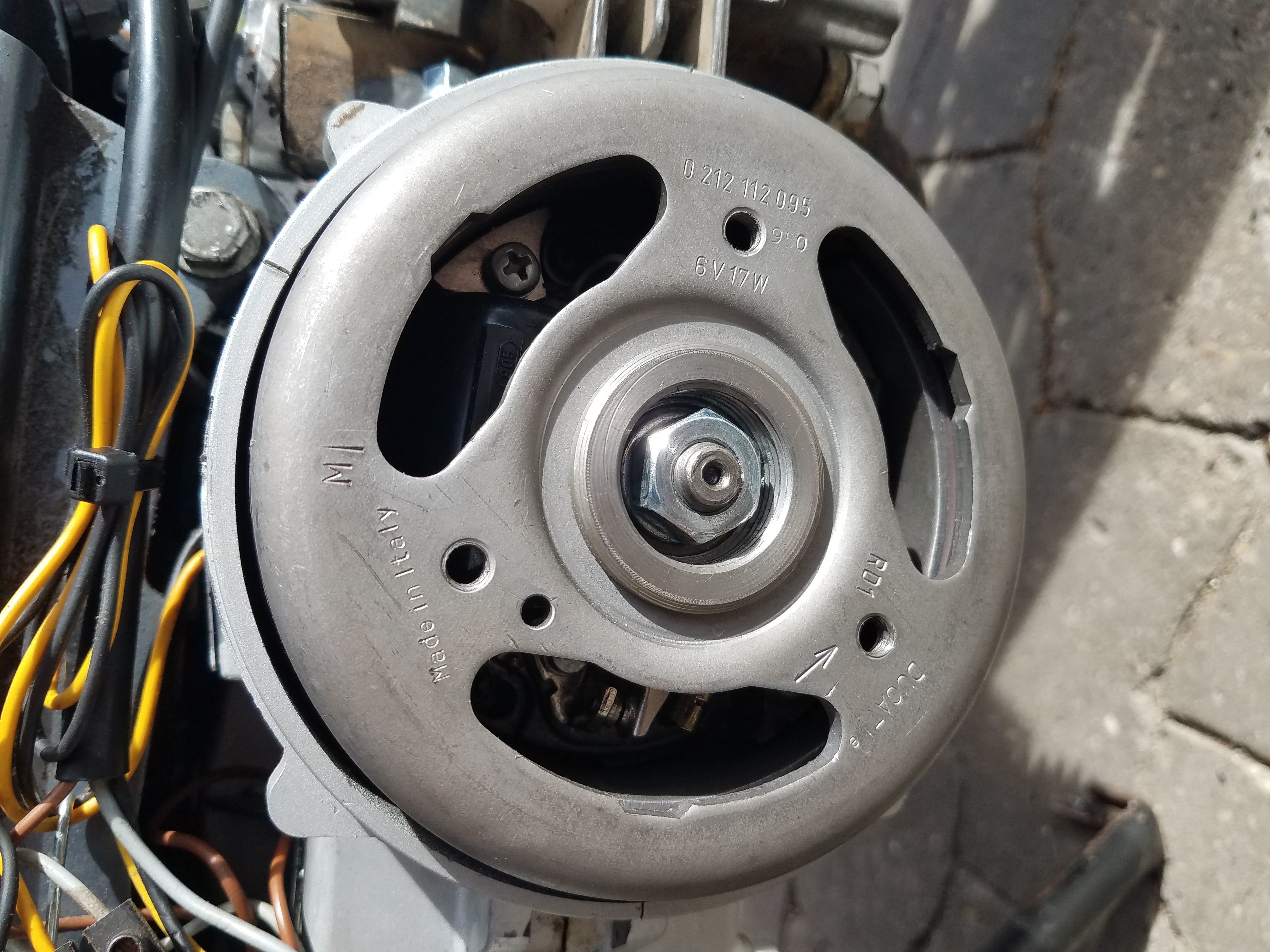

du hast neues polrad...fragt sich also ob die OT markierung stimmt, hast du das geprüft?
M stimmt nur wenn OT stimmt
hast du geprüft wie der zündzeirpunkt markiert ist... mess einfach außen am umfang den abstand zwischen OT und M
normal hat der sachs 505 BY 14-17 grad vor ot, mit 19 grad wird er etwas weniger lahm.....
es könnte jemand das polrad aufgesetzt haben ohne den unterbrecher etwas zu öffnen. und damit den unterbrecher unterm polradkonus eingeklemmt haben ...und dadurch beschädigt
