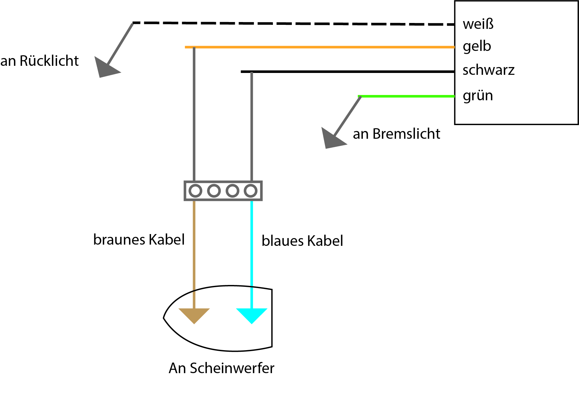

Ich habe seit kurzem einen Lastboy (Motor 50MB/J), dessen Elektrik schon x-mal von Vorbesitzern "verbessert" wurde. Momentan habe ich die Erscheinung, dass das Moped zwar anspringt, das Licht aber nicht funktioniert, es scheint Strom auf dem Rahmen zu liegen - setze ich den Scheinwerfer zusammen und habe Kontakt von Reflektor zum Lampengehäuse, geht der Motor aus...
Der Vorbesitzer hat einen einfachen Kippschalter zum Abstellen des Motors in die Lampe verlegt, aber auch der funktioniert nicht immer.
Ich habe im angehängten Schaubild mal ungefähr gezeichnet, wie das Moped momentan verkabelt ist. Ich habe die Leitungen zur Lampe "entstrippt", so dass nur noch 2 Leitungen hochlaufen (braun, blau)
Nun natürlich die Frage an die Spezialisten: was ist falsch, brauche ich anstatt dem Kippschalter-Gebastel einen richtigen Lichtschalter mit Zündungskontrolle (welchen?), und wie muss ich in der Lampe die Leitungen weiter anschließen (Lampe, Killschalter)?
Ratlos: tb
