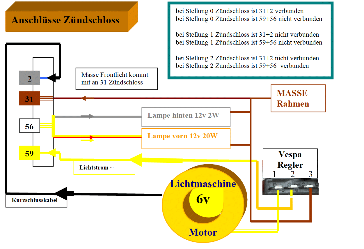

Kann mir jemand kurz sagen wo ich was anschließen muss?
Der Spannungsbegrenzer hat 3 Anschlüsse.

es stehen zahlen an dem regler 1,2,3
lichtmaschine gelb an 1
kabelbaum mühle gelb an 2
masse rahmen an 3

Top, hat geklappt. Danke.
Rücklicht schön hell, vorne auch. Kein Flutlicht, aber passt.

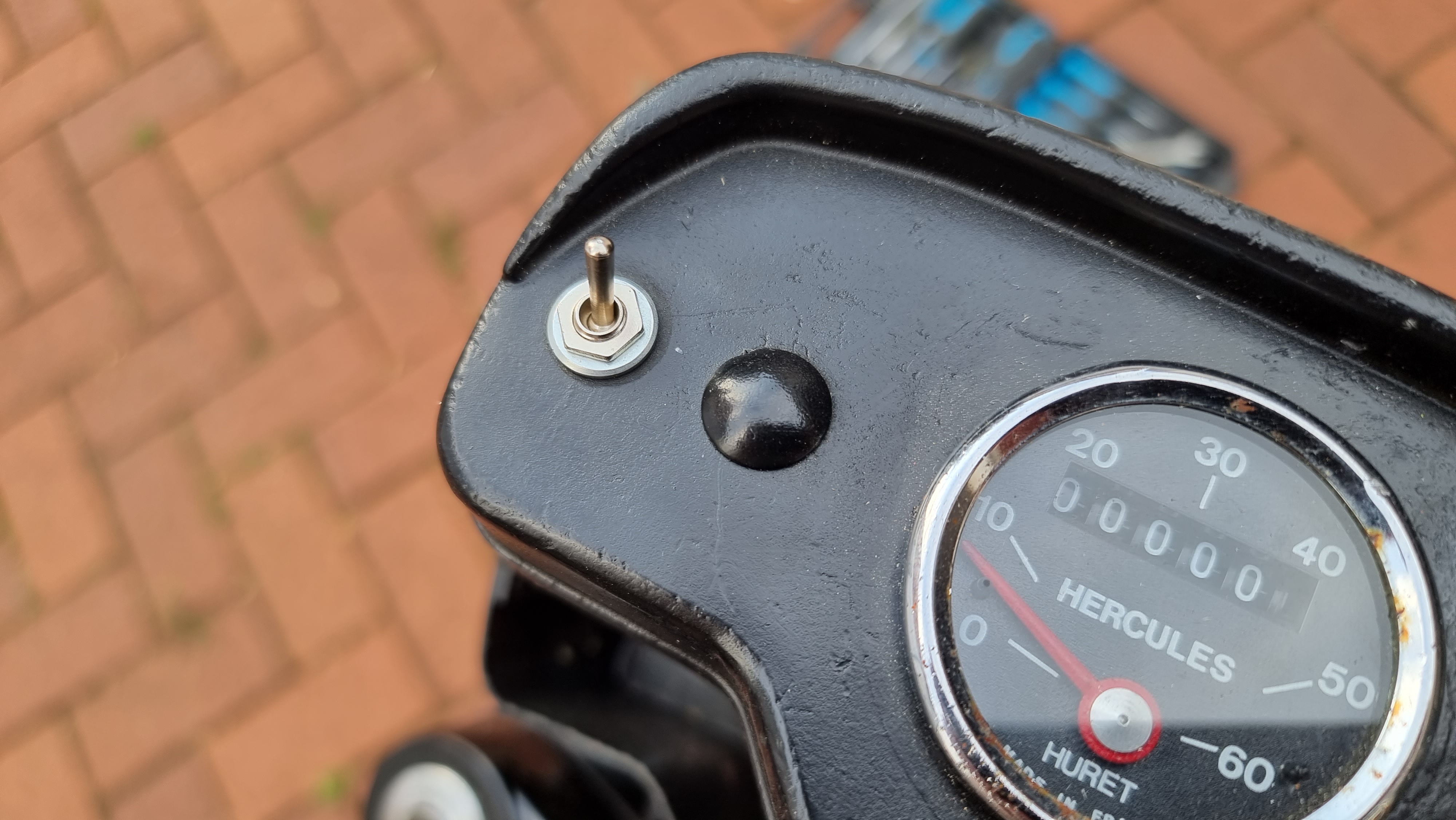

- Beiträge: 175
- Registriert: 14.04.2021 18:03
Re: Vespa Spannungsbegrenzer anschliessen
Ich hab mir jetzt doch nen kleinen Schalter besorgt. Ich find so ein Kippschalter besser und man hat nicht noch mehr Kabel am Lenker. So ist alles im Cockpit verbaut. Die 25Watt Lampe werd ich mir bei Gelegenheit noch besorgen.
