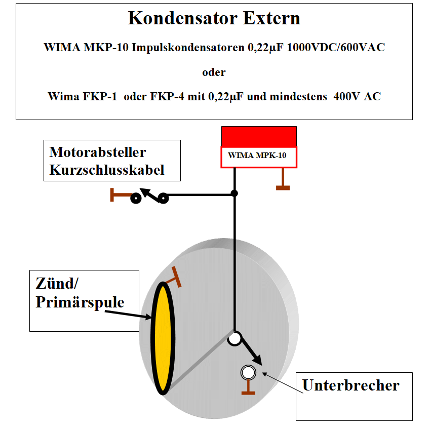

Hi, ich hab den „besseren“ Kondensator bestellt. Wie verlege ich den am besten nach außen?? Danke und Grüsse
Beiträge: 9144
Re: Prima 4 startet nicht bzw. geht während der Fahrt aus
also klar....du musst innen die primärspiule direkt mit dem unterbrecher verbinden
und daran kommt auch das abstellkabel der zündung nach außen..
wichtig ist das der masse kontakt am kondensator einwandfrei ist... am besten masse mit ringkabelschuh von mutter unten am zylinder herstellen...wie sachs das meist auch gemacht hat...falls es nicht da ist

klar gehn auch vergleichbare markenkondensatoren, WIMA ist aber schon gut verfügbar
wenn mans feiner haben will
gibt kästchen...wenn man da nochn stück blech mit loch dranschraubt oder klebt...kann mans an rahmen schrauben
https://www.ebay.de/itm/283565974169?var=584792851284
reicht aber auch schrumpfschlauch oder isolierband...und kabelverbinder...das teil hat so festziehn das kein kabelbruch oder wackelkontakt passieren kann
kontakte gut verlöten am kondensator
dann kannst zb einen pol einfach in der lüsterklemme zum abstellkabel dazustecken

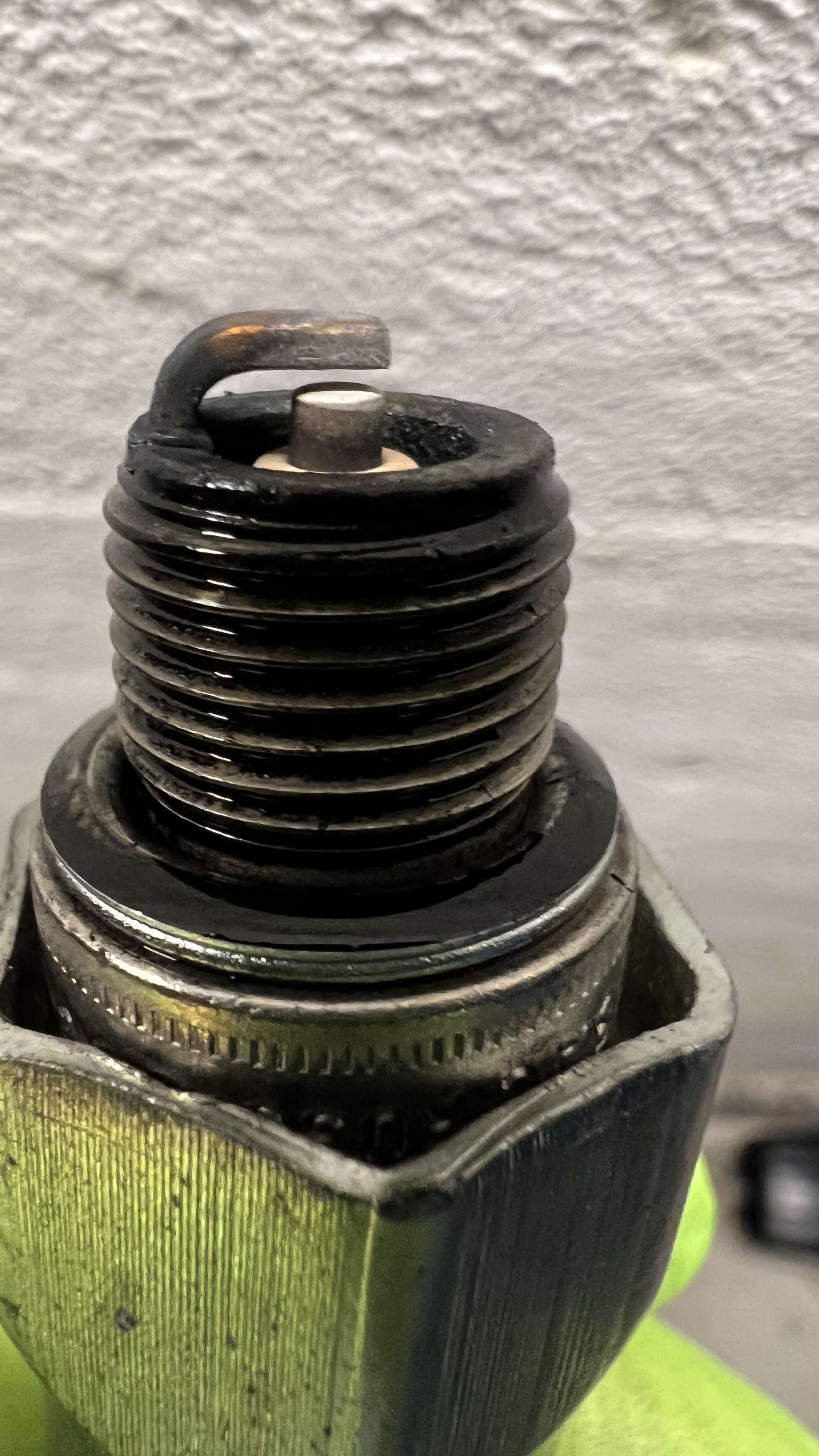

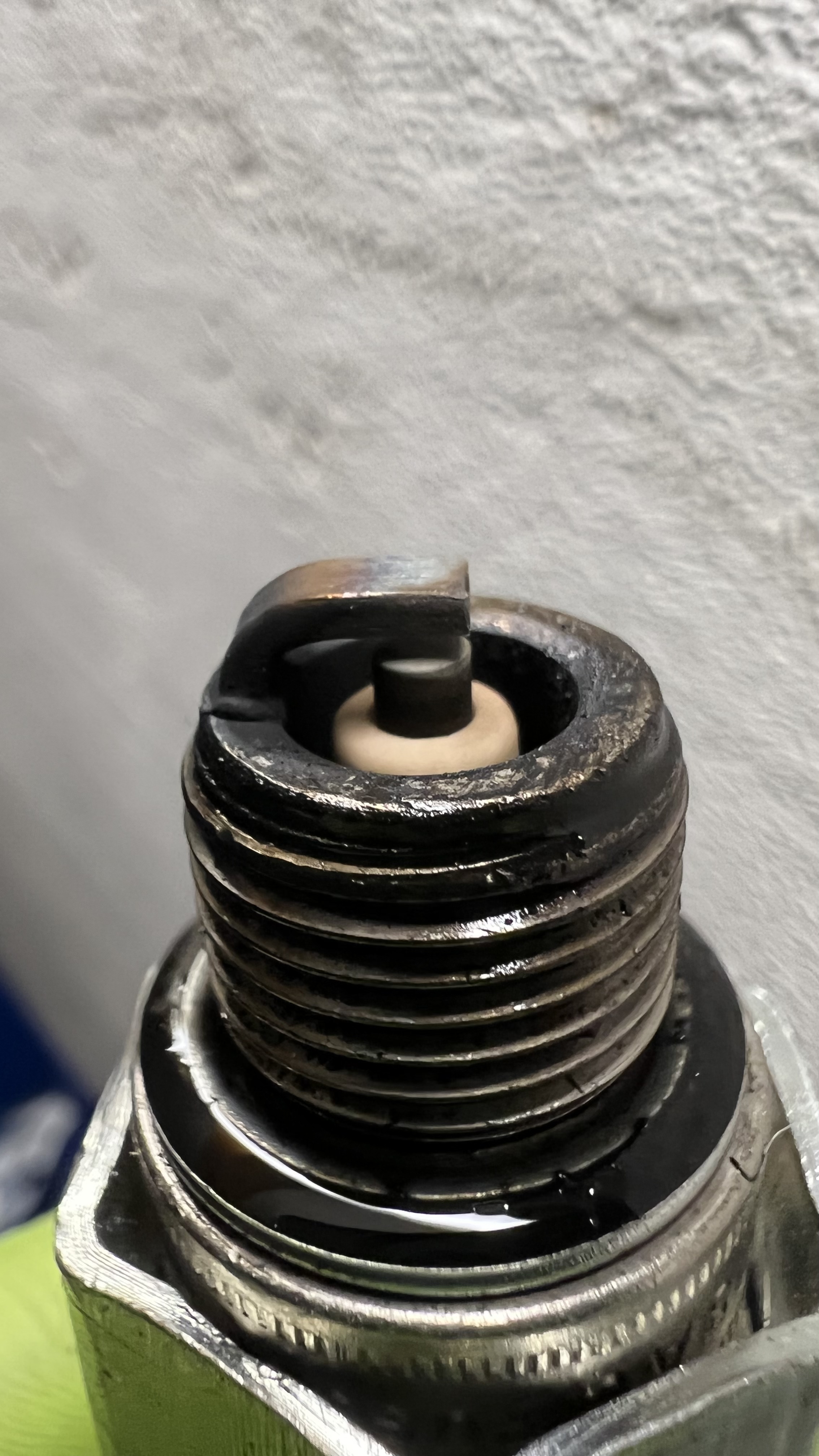

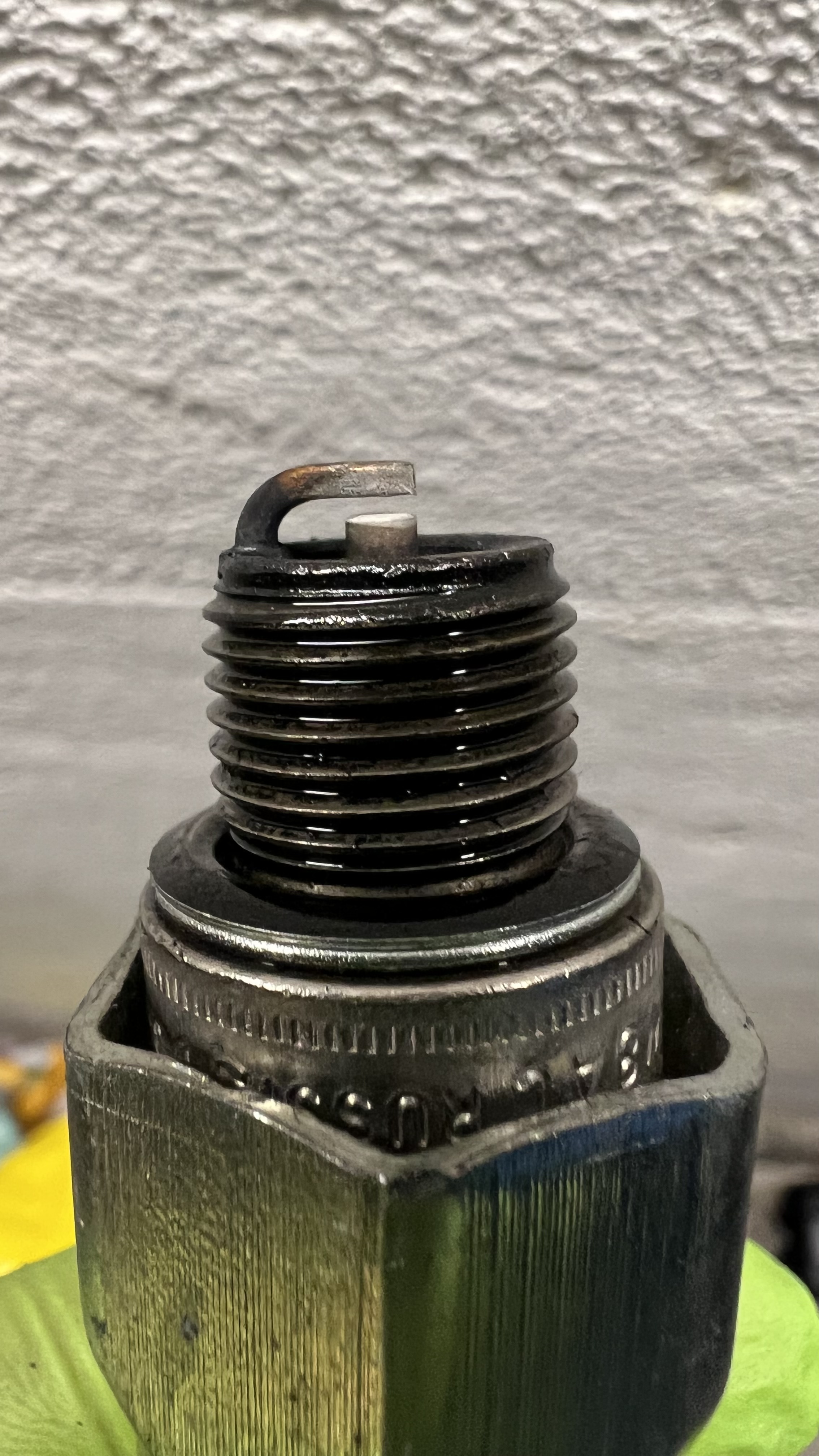

Hi, alle Teile sind getauscht. Zündung ist eingestellt.
Die Kerze sieht nach 3 Kilometern so aus…
P2 Krümmer. 50er Düse Vergaser Standard. Luftfilter Standard.
Ich würd sagen zu trocken?!? Größere Düse? Die Nadel ist in der 2. Kerbe von oben eingehängt.
Beiträge: 9144
das gewinde da spielt gar keine rolle
es geht nur innen um den kegel...das was jetzt etwas weißlich ist...aber es hat noch bräunliche stellen...also es ist nocht nicht total heiß
aber auch nicht gut...gar nicht gut...wenn die kerze stimmt ist die verbrennung viele zu heiß!
zuvieleluft oder zu wenig benzin!
nun muss man rausfinden warum....
ist alles auf falschluft geprüft???? ALLES.-..???? auch stoßweise ins polrad gesprühtt ????
sind die oringe vor und hinter dem vergaser drin...????
ist das der org vergaser...bei düse 50 müßte es bing 85-10-101a sein
fließt das benzin richtig nach???
ist es die richtioge kerze?
es ist nicht sinnvoll eine düse zu ändern wenn die richtig sein muss!
d.h. wenn die düse nicht falsch ist...dann muss was anderes falsch sein
Zuletzt geändert von carinona am 19.08.2022 22:27, insgesamt 2-mal geändert.
