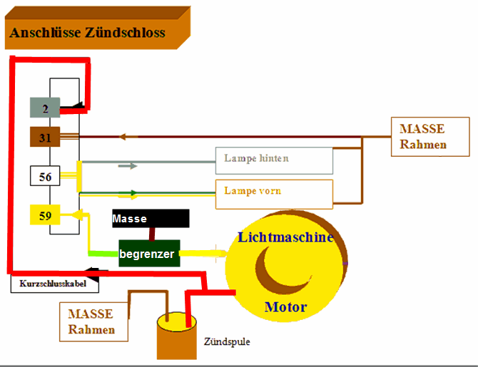

nun zum strom
hinsehn...
gelbes kabel aus der zündung muss an gelb regler...und nirgends woanders dran...also direkt ...geh nicht über los...
dann multimeter an gün regler
multimeter auf Volt AC~ stellen
ein pol an grün . ein pol an masse rahmen...
dann messen mit etwas gas...
die spannung darf nicht über 14-15 volt gehn, sonst ist regler defekt, dann tauchen da bis 50volt ca auf
sprich mit gas muss da ne geregelte spannung von ca 12-14v AC anliegen.
nachsehn wo das grün von dem schwarzen kasten hingeht...das strom der auch am regler hängt...da muss auch noch der bremslichtstrom grün-rot dran sein...diese beiden dann von grün kabelbaum abmachen bis das licht eindwandfrei ist
dann erst den nächsten stromkreis
also stück für stück...
grün regler ist die gesammte stromversogung für den kabelbaum
wenn der regelt
dann muss diese spannung auch oben am zündschloss ankommen
ob die oben dann als grün oder gelb ankommt... muss man hinsehn. zündschloss hinten
das mal das erste....
vom zündschloss klemme 56 geht der strom an frontlicht UND an rücklicht
und das kann nicht durchbrennen wenn die sdpannung stimmt und es richtig angeschlossen ist
das rot kabel von der cdi gehör am schloss an klemme 2 zum auschalten des motors
zündschloss https://www.ebay.de/itm/304396224354?ha ... Sw34FVExY8
wenn dann der strom ok ist
vernünftige birne https://www.easyparts-rollerteile.de/La ... -p17478346
licht
man kann rotgrün bremslicht auch erstmal mit dran lassen...solange man nicht bremst sollte es aus sein..wenns probleme gibt da auch das erstmal ab vom lichtstrom.
aber grün am blinkerrelais würde ich mal abzuiehn.das ja easy
an grün regler hängen also normalerweise 3 stromkreise mit den enstsprechende unterstromkreisen...alles parallel und wechselstrom
1. lichtrom
a: frontlicht
b: rücklicht
2. blinkerstrom Relais
a blinkerschalter
a1+a2 ...2x blinker links
b1+b2... 2x blnker rechts
3. bremslichtstrom...
a bremslichtschalter vorn +bremslicht
b bremslichtschalter hinten + bremslicht
lichstrom
lichtmaschine gelb-->regler gelb-->regler grün--> gelb zum zündschloss klemme 59 ---> schalter 59/56 --> 56 gelbrot frontlicht + grau rücklicht

es gibt Neues vom Elektrolurch! Folgende Mess-Infos möchte ich vom "Sachverständigen" weitergeben:
An Gelb (hinter dem Spannungsregler) liegen 4 A Leerlaufstrom an
Spannung an der Lampe: 12 V
Spannungsregler vom Rahmen ab (erstmal funkts) dann an der Lampe 22 V und Fehlerstrom 0 A.
Vermutung: Regler nach innen auf Gehäuse (Masse)
Nächste Schritte:
Spannungsregler tauschen - der hier (https://www.ebay.de/itm/323931079552?ha ... SwrW9djz7r)???. Das sind aber keine Kabel wie beim Original dran - muss man die selber basteln? Gibts keinen, der die Kabel schon dran hat?
Dann überprüfen ob Blinkerrelais was abbekommen hat und defekt ist (Tipp welches und Bezugsquelle wäre nett)
Danke und schönen Sonntag
Wolf
Re: Noch ein 2-Generationen-Projekt ...
Verfasst: 10.04.2022 12:53
von wolf8201
Vermutung: Regler nach innen KURZSCHLUSS auf Gehäuse (Masse)
Verfasst: 10.04.2022 12:58
von carinona
jo, neuen regler wenn der defekt ist
wenn du gelb und grün ohne regler verbindest muss licht im stansgas gehn...nur kein gas geben..dann sind birnen durch, zur sicherheitbirne hinten raus lassen..die kann evtl auch im stand durchbrennen
egal muss eh regler rein
weis zwar nicht was ihr messt
regler braun gegen gehäuse wird sicher innen direkt verbunden sein
sagte diese duchgangsmessung ist schrott bei solchen mühlen,, durchgang sagt meist gar nix
das ist doch so simpel,. wennm an an regler grün volt ac misst, mühle kabelbaum ab...von grün regler
sieht man ob was kommt und wenn was kommt, mehr braucht man nicht zu um zu sehn ob der regler hin ist
wenn der kurzschließt kommen keine 12v
ist er defekt kommen 30-50 volt

wenn man an regler grün volt ac misst,ein pol an grün anderen pol an masse rahmen..
vorher mühle kabelbaum ab...von grün regler, bzw grün regler vom kabelbaum abmachen.
gelb ist der ungeregelte eingang
grün ist der geregelte ausgang
überspannung wird über braun bzw masse "abgeleitet"
