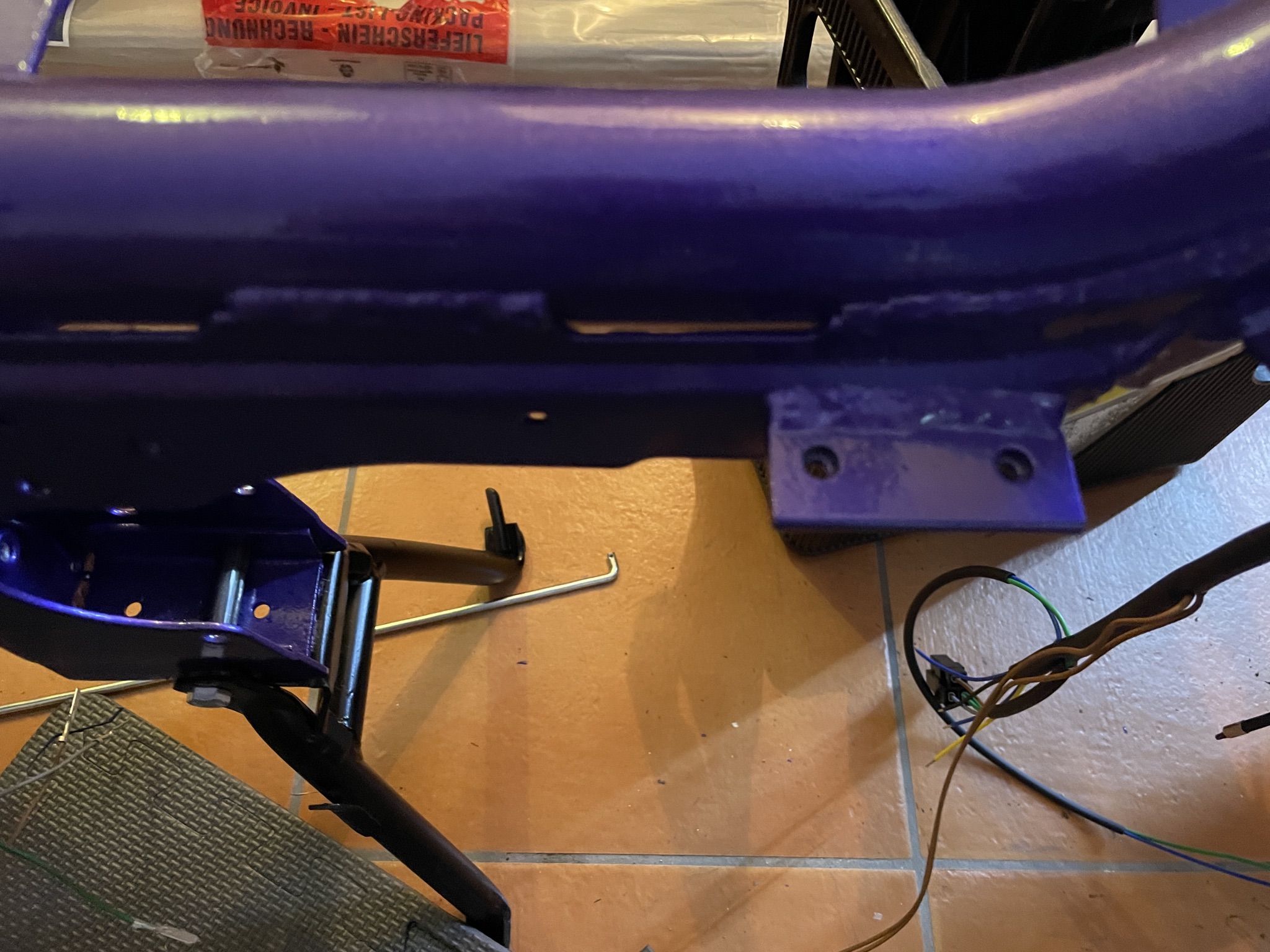

Das dritte Mofa, welches den Schaltmotor aus der M4 bekommt, hat diese Zündung verbaut gehabt: Das ganze natürlich abenteuerlich mit Kabelbindern am Rahmen festgefummelt.
Nun meine Frage:
Ist das die richtige Halterung zu dieser Zündung und wie kommt die da dran.
Hat da jemand ein Bild? Da ich das Teil nicht auseinander genommen hab weiß ich übrigens auch nicht mehr wie das an die Zündspule eigentlich dran kommt.
Ich hab weder Ahnung was das weiße Kabel ist und wie das angeschlossen wird, Noch weiß ich, was dort anscheinend noch in die Zündspule rein gesteckt wird (scheint ein Kabelschuhzu sein).
Den Schaltplan habe ich schon gefunden, ich würde aber interessieren wie es Hardwaretechnisch aussieht, sprich ein Foto wär cool
