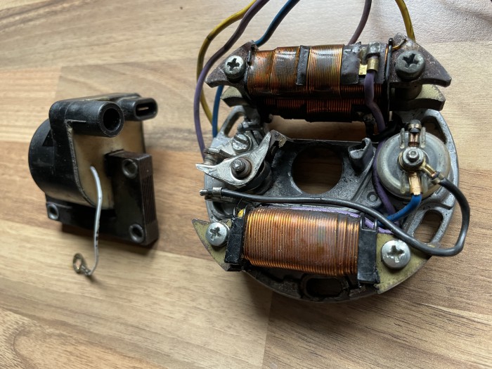

Das dritte Mofa, welches den Schaltmotor aus der M4 bekommt, hat diese Zündung verbaut gehabt:

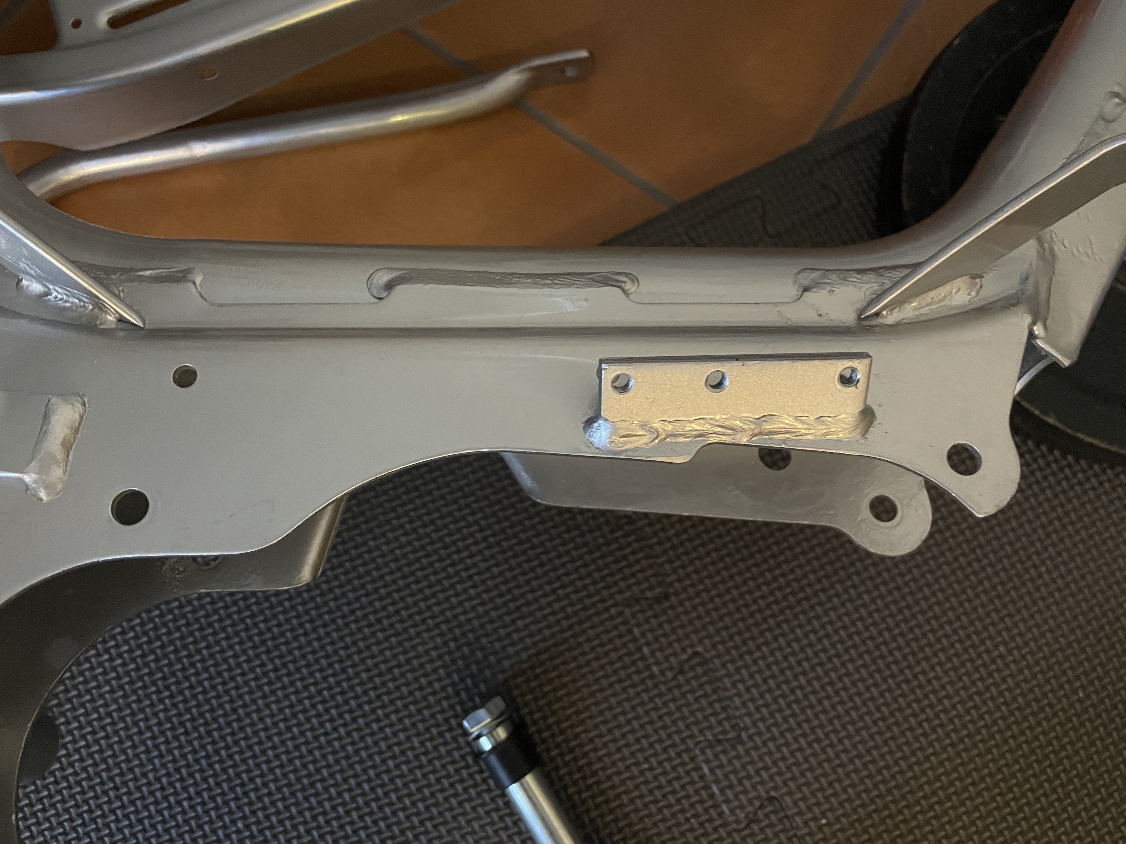

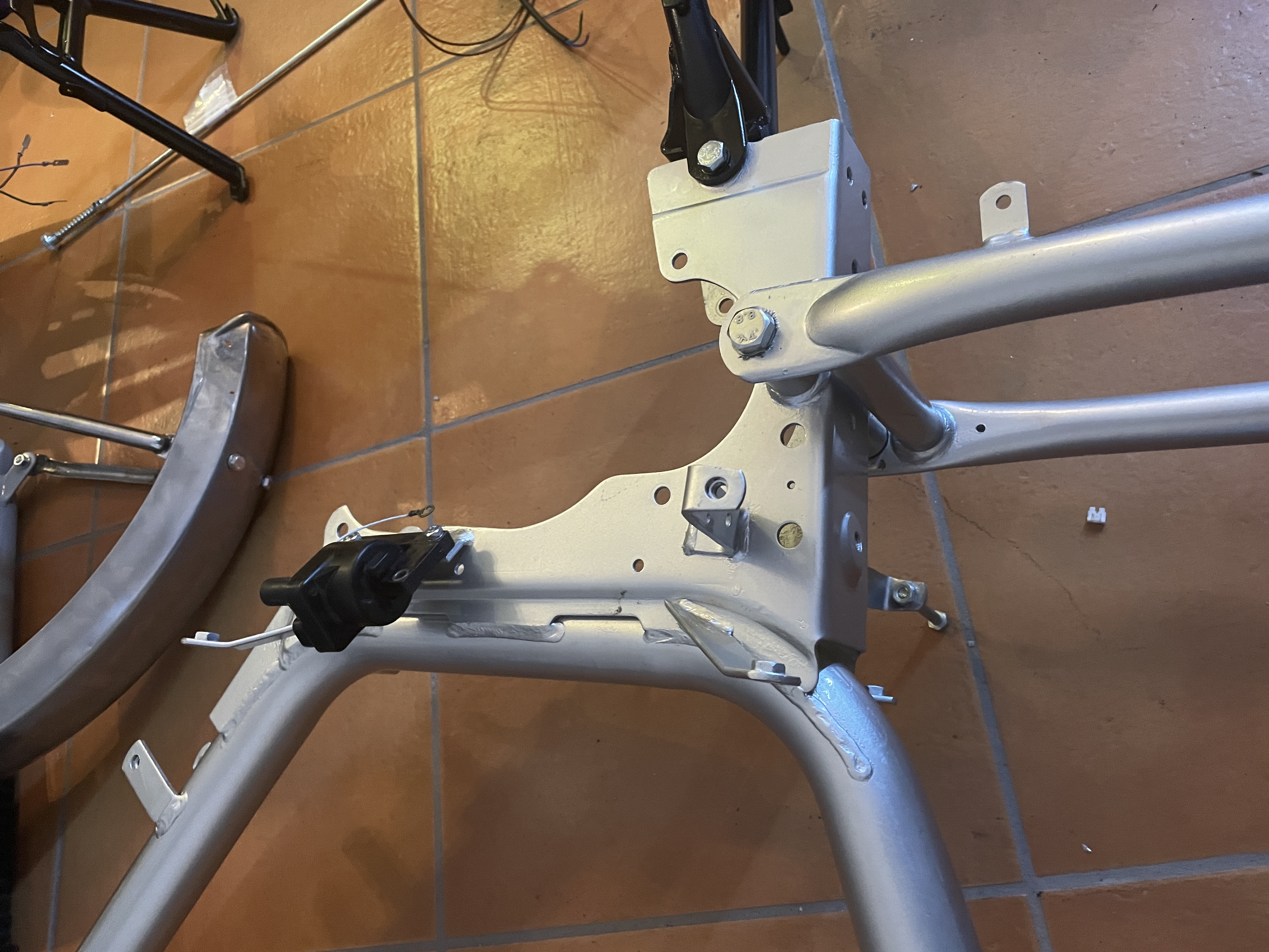

Das ganze natürlich abenteuerlich mit Kabelbindern am Rahmen festgefummelt.
Nun meine Frage:
Ist das die richtige Halterung zu dieser Zündung und wie kommt die da dran.
Hat da jemand ein Bild?
Da ich das Teil nicht auseinander genommen hab weiß ich übrigens auch nicht mehr wie das an die Zündspule eigentlich dran kommt.
Ich hab weder Ahnung was das weiße Kabel ist und wie das angeschlossen wird, Noch weiß ich, was dort anscheinend noch in die Zündspule rein gesteckt wird (scheint ein Kabelschuhzu sein).
Den Schaltplan habe ich schon gefunden, ich würde aber interessieren wie es Hardwaretechnisch aussieht, sprich ein Foto wär cool

Re: 3 Primas - 3 Zündungen
das sind doch die normalen außenliegenden zündspulen...der halter da am rahmen war schon richtig
diese zündungen wurden meist verbaut wenn blinker oder auch nur zusätzlich bremslicht dran war
hat nen vorteil das spule außen kühler bleibt ...was dem kondensator innen aber gar nix nutzt
aber gibt etwas platz...bauhöhe das man 4 spulen unters polrad bringt..
und dazu dann noch ulo box und ulo blinker ...alles in 6v und der schrott ist komplett...dafür aber auch original schrott...worauf ich gern verzichte,, kann man ja einrahmen
der plan https://lh3.googleusercontent.com/proxy ... VWK7HFqhhQ
ist für drei spulen also "zündprimär", bremslichtspule....lichtspule

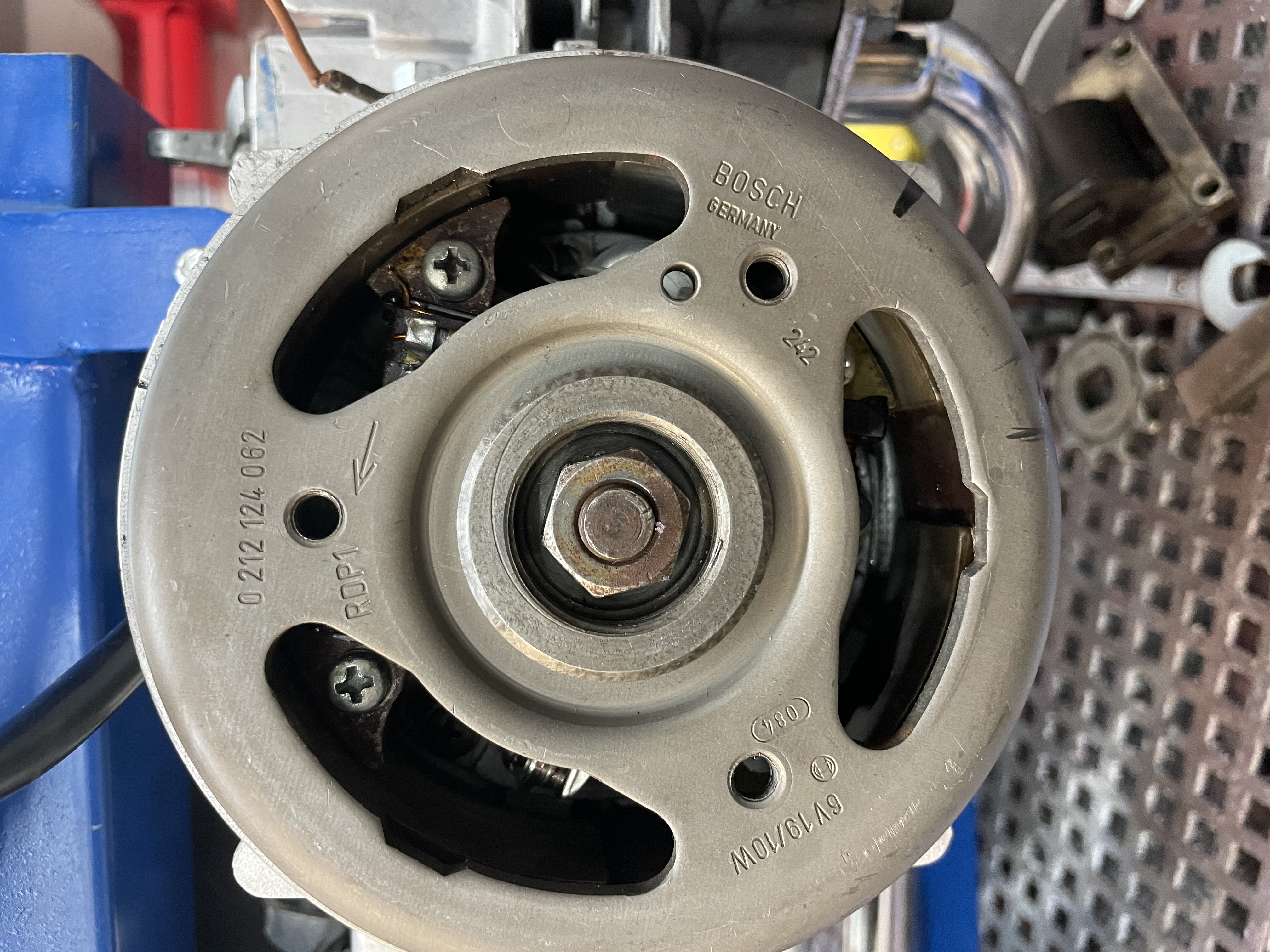

Der dritte Motor läuft auch, allerdings habe ich beim Abblitzen festgestellt, dass ich zu spät zünde.
Leider ist auch nichts mehr auf der Grundplatte zu machen.
Die OT Markierung stimmte nicht mit dem Gehäuse überein, scheint ein fremdes Polrad zu sein.
Ich habe mir eigene Markierungen gemacht, da ich davon ausgehe dass das nicht das Originalpolrad war.
Kurze Frage ist dieses Polrad das richtige für diese Zündung?
Kurze Anmerkung das ist nicht die Zündung die ich verbaut habe sonder genau die Gleiche.
stehn ja 3 spulen auf dem polrad...also passt es auch. linksdrehend
das zeug passt kreuz und quer bei puch zündapp kreidler hercules ...wenn der konus passt
die markierungen unterscheiden sich je nach motor, das hat wenig zu sagen
47ccm , 49ccm , mofa, moped...das sind unterschiedliche zündzeitpunkte

Gut.
Erstmal 10 Punkte wegen Blitzantwort.
wollt nur sicher sein.
Werd mal den neuen Kontakt ausmessen,vielleicht ist der ja anders.
