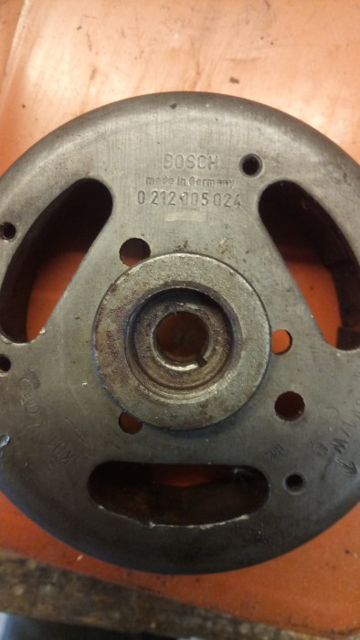

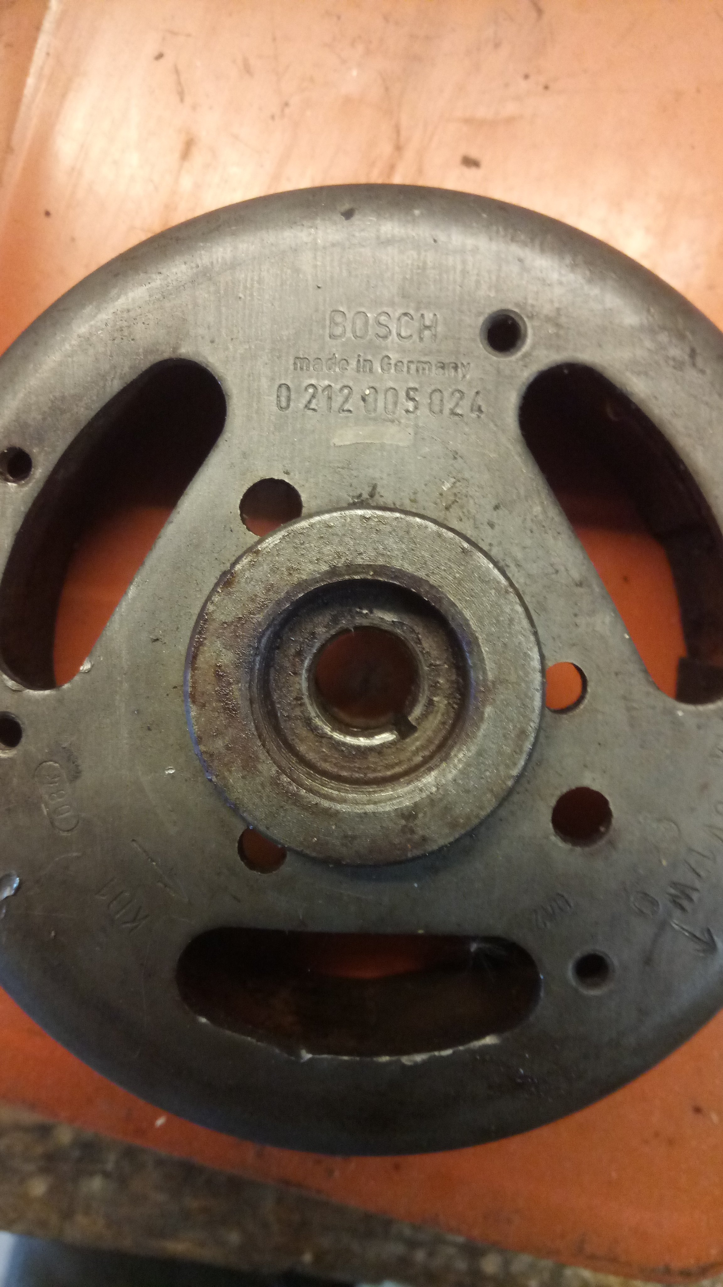

Wenn ich das Polrad und die Zündung tausche, ist es dann die Drehrichtung des Polrads wichtig? Muss die Drehrichtung zum Motor oder zu der Zündung passen?
Ich habe bereits ein ähnliches Thema hier im Forum gefunden, bin aber nicht ganz schlau draus geworden.
Leider kann ich nicht sicher sagen, ob das Polrad und die Zündung die originalen sind.

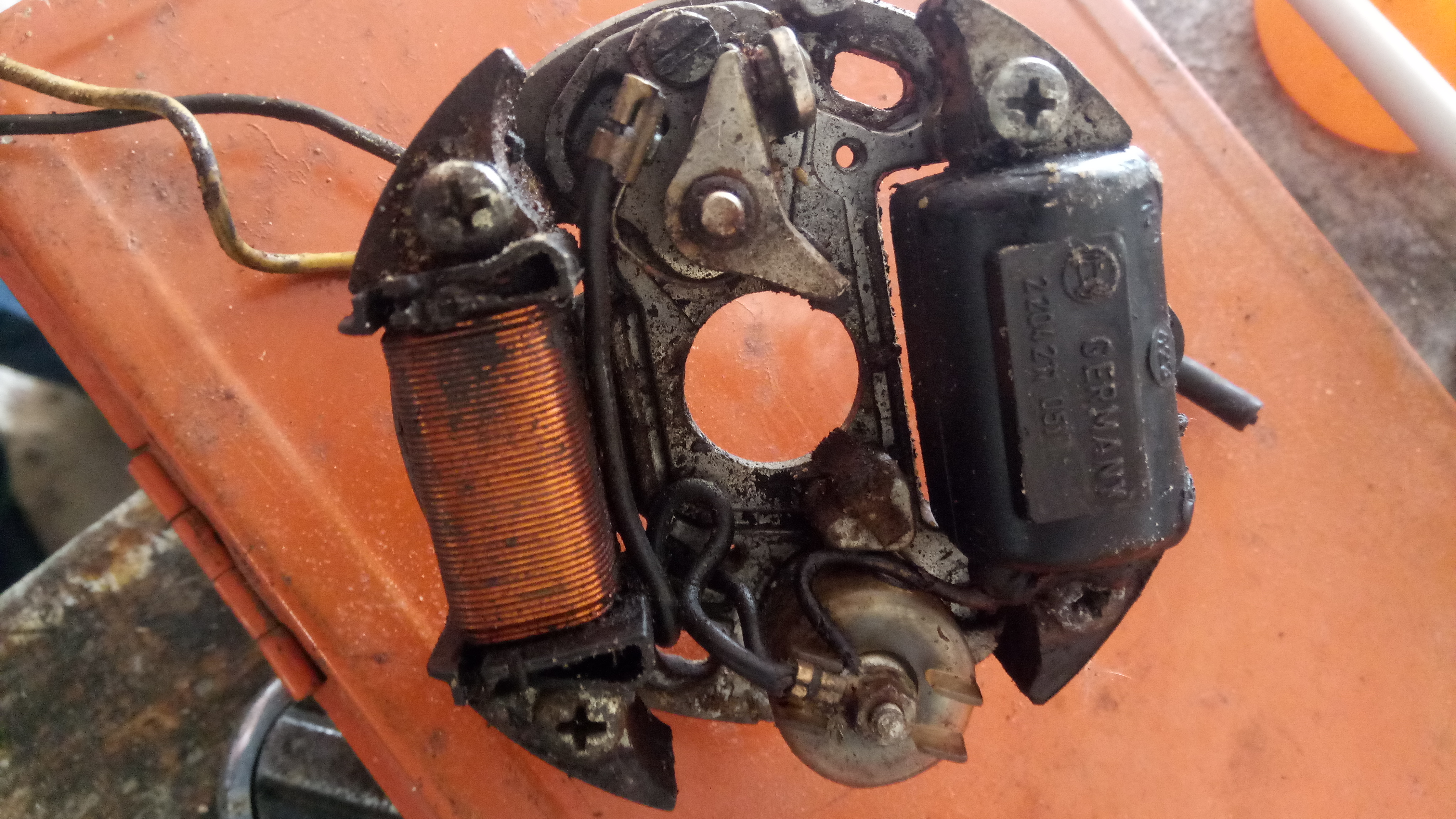

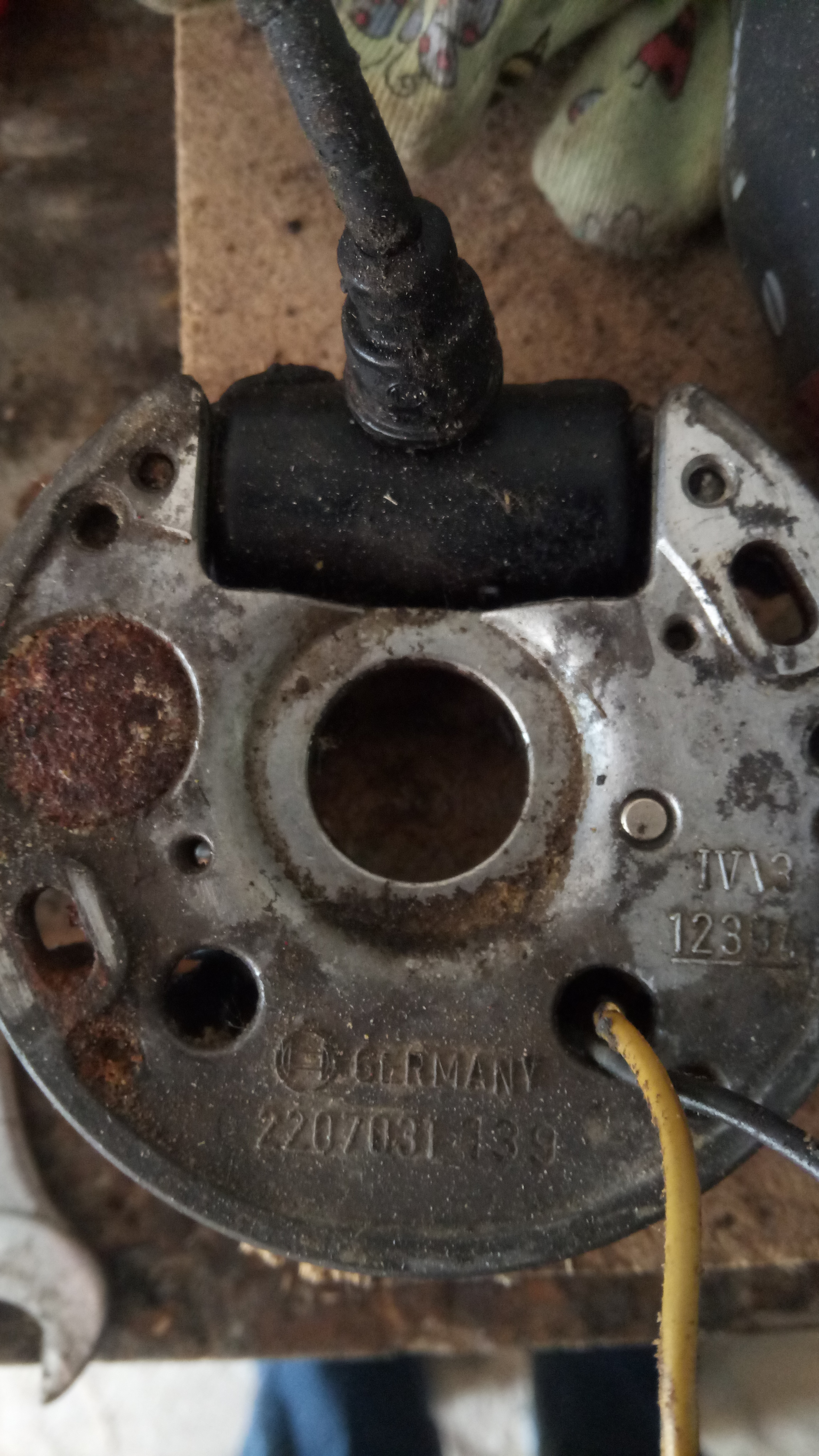

Das Polrad ist ein Bosch 0212 005 024 linksdrehend, die Zündung?? 2207031
Ich brauche beides neu. Gibt es Alternativen zu den verbauten Teilen? Sind die die richtigen?
Vielen Dank für eure Hilfe im Vorraus!!

wenn die zündung am motor war, dann wirds wohl auch die richtige sein, die von den primas passt da nicht
https://www.technik-ostfriese.com/techn ... eliste.php
2 204 211 051 ist jedenfalls die kleine zündspule für den 504, damit wird die grunplatte auch passen, und das polrad ist auch für die kleine zündung
wrum muss das polrad ersetzt werden???... weils nicht sauber genug ist? oder hat es den falschen vornamen
ich kann jedenfalls keinen defekt sehn
den rest putzen
und neue zündspule, kondensator und unterbrecher drauf

wobei ob die alte zündspule noch ok ist, wer weis, man könnte es probieren, aber hat bei dem alter dann immer bei erwärmung evtl ein problem, aber so schlecht sieht die zündung nicht aus
den neuen import nachbau spulen ist aber auch nur bedingt zu trauen

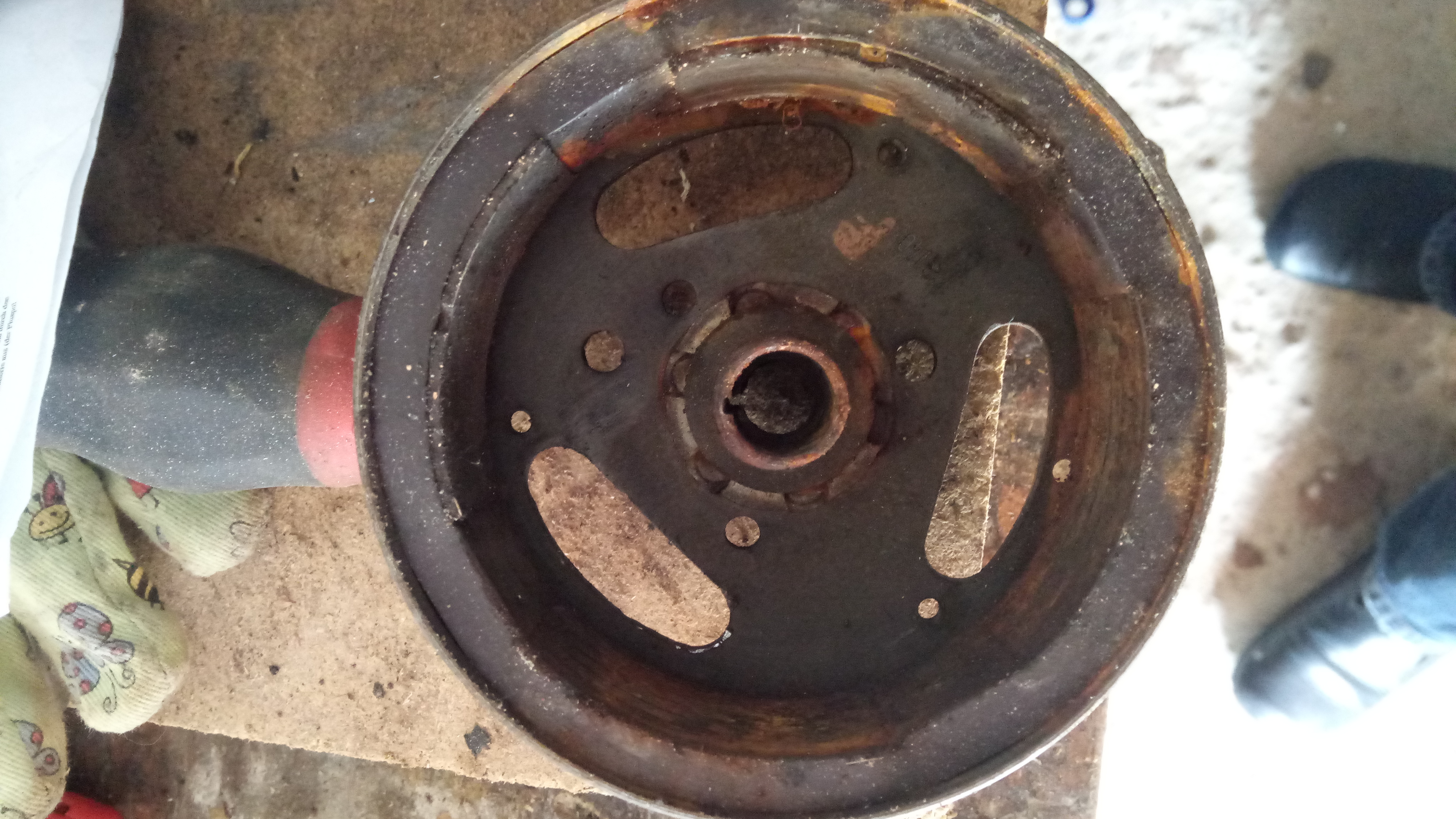

Danke für die hilfreiche Antwort. Um ein neues Polrad werde ich nicht rumkommen. Da fehlt fehlt 1 Magnet und die ist mehr als korrodiert. Siehe Foto.
gibt es verschiedene Polräder die passen?

in dem fall ist es ziemlich egal welche drehrichtung das polrad hat, der unterbrecher wird ja vom nocken an der welle gesteuert
https://www.technik-ostfriese.com/techn ... mtei/5.php
das polrad könnte passen https://www.ebay.de/itm/ORIGINAL-Zuenda ... 2946066562
aber ob mir das 35euro wert wäre, nö
problem ist halt die kleinen zündungen sind selten
----->>>> greif zu https://www.ebay-kleinanzeigen.de/s-anz ... 8-306-6863
Bosch Nr. 0212 005 024 ist für den 504

Passt diese Zündung? https://www.ebay-kleinanzeigen.de/s-anz ... 1-241-9247
War im Sachs 504 verbaut.
Danke für die Hilfe

sachs hat auch nmotoplat verbaut...wenn die im 504 drin war sollte sie ja passen
es gabs... https://www.mofapower.de/threads/264164 ... s-original
obs da später noch nen unterbrecher findest muss man sehn
