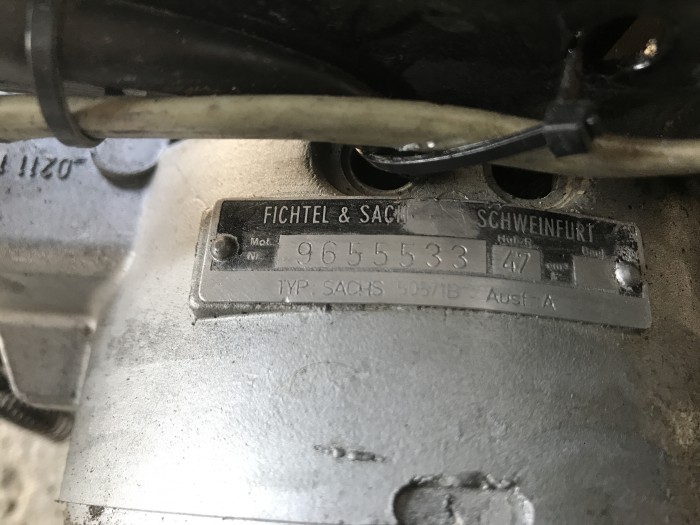

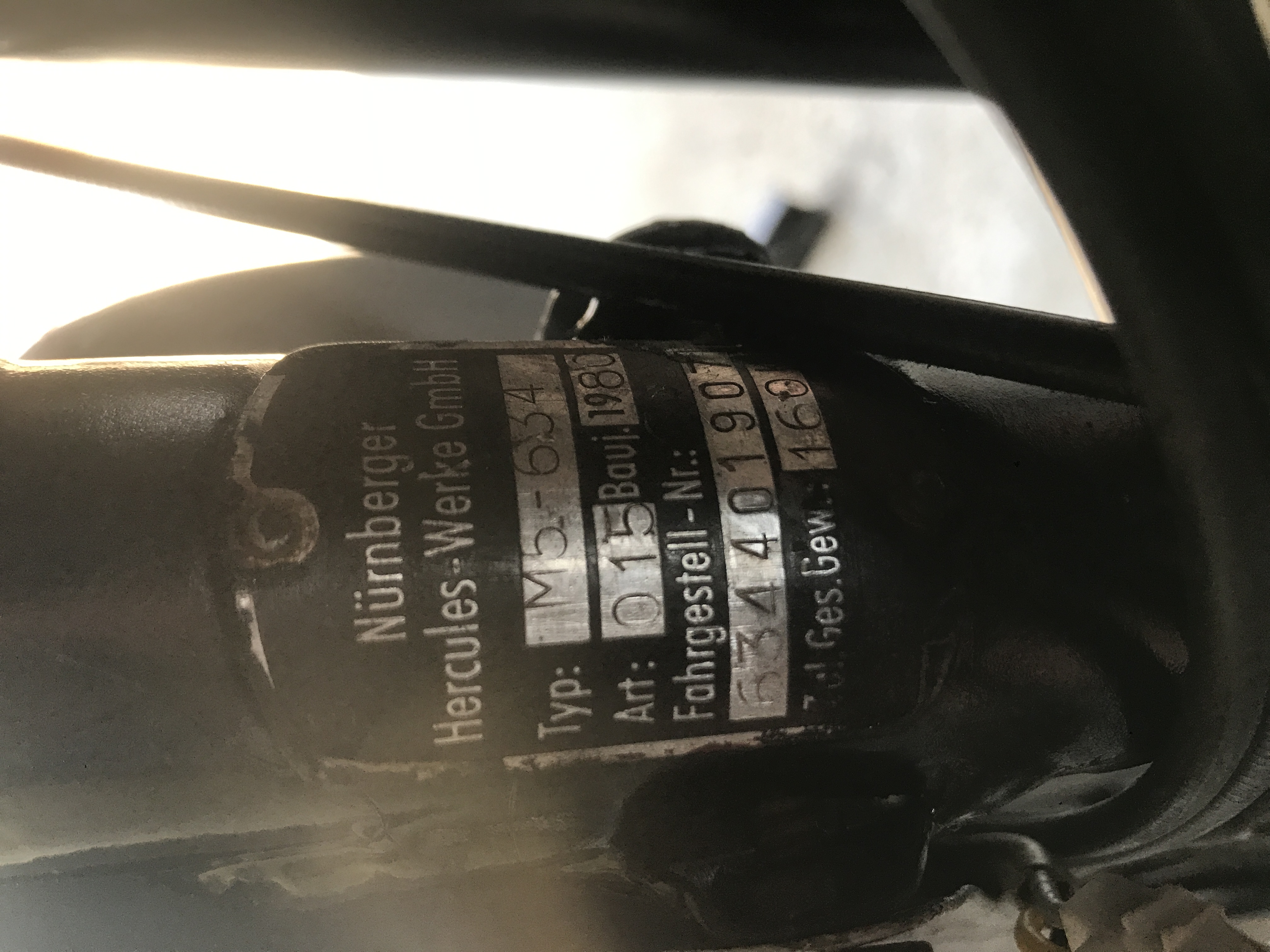

Hallo ich heiße Volker und versuche meinem Sohn seine Hercules zum laufen zu bringen. Gestern hatte es auf einmal fehlzündungen und ging aus seitdem nichtmehr an.
Sprit bekommt es Zündkerze ist neu, nur leider kommt jetzt garkein Funke mehr. Kabel habe ich überprüft. Kein Bruch oder sonstiges. Kerzenstecker habe ich mal abmontiert mit den Fingern merkt man einen leichten Strom . Habe hier schon einiges darüber gelesen. So richtig weiter bin ich nicht gekommen leider. Ich hänge mal das Typenschild an und hoff ihr könnt mir weiterhelfen. Gruß Volker

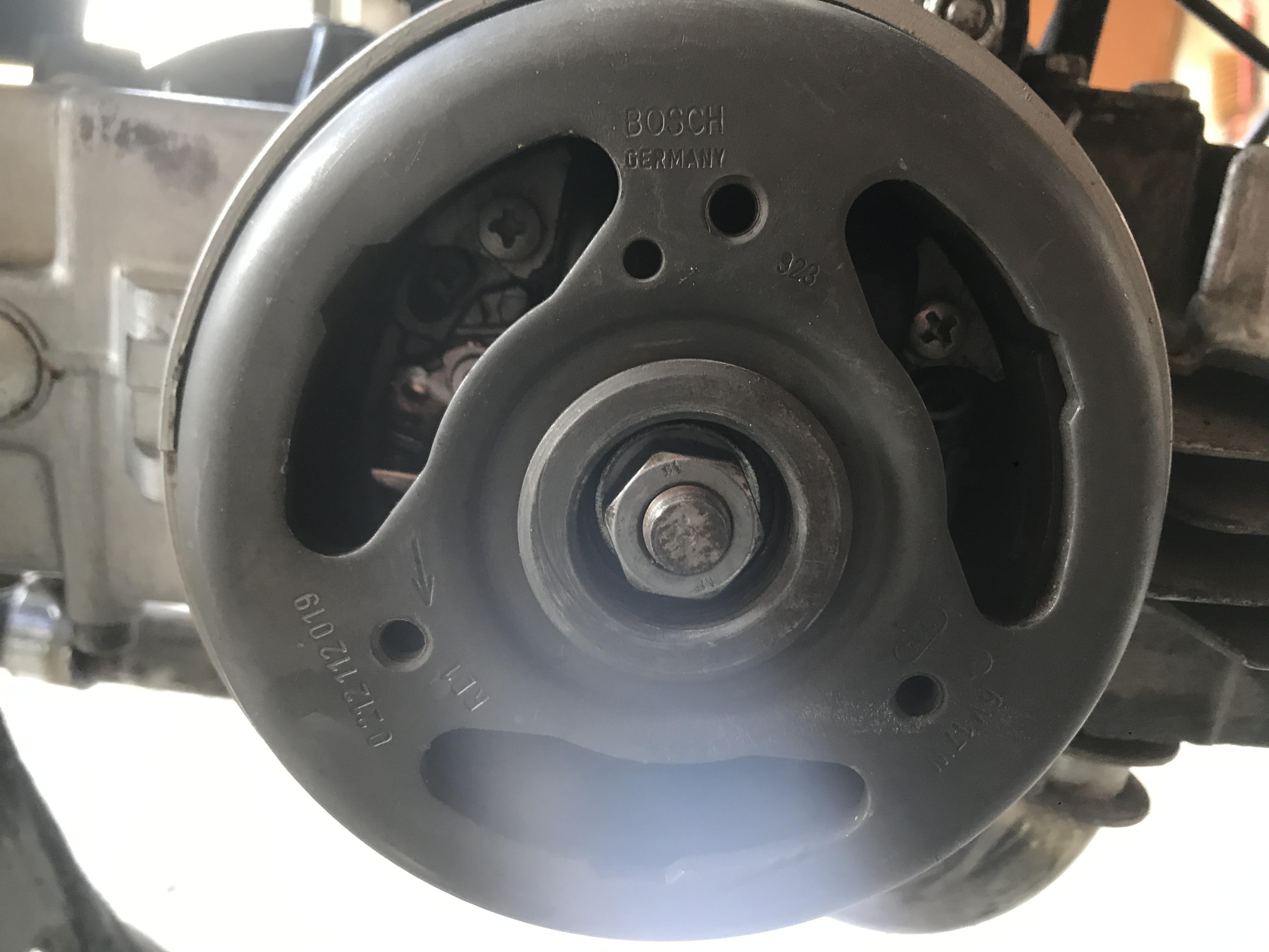

die üblichen verdächtigen
kondensator oder und zündspule oder und unterbrecher
wenn das bei deiner mühle alles noch alt ist, wäre ein kompletttausch der 3 teile vernünftig
markenunterbrecher ca 10eu
zündspule die etwas taugt 18 eu
kondnesator dann am besten gleich nach außen verlegen 3-15eu
oft ist es nur der kondensator, aber die alten zündspulen sind auch nicht mehr zuverlässig
wenns am unterbrecher stärker funkt, ist schon mal sicher kondensator hin,
unterbrecher muss richtig eingestellt sein, muss öffnen und schließen
oder neue kontaktlose zündung
