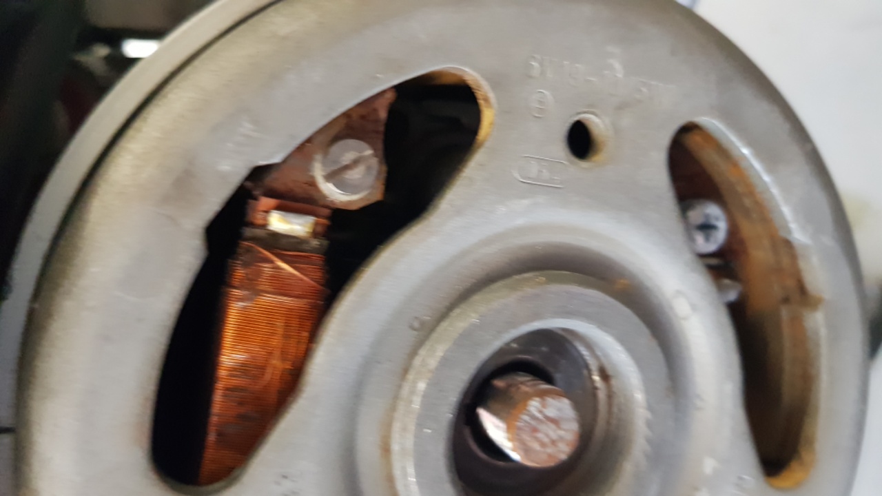

Also ich hab gerade den Deckel mal abgemacht.
An der Zündung ist sehr viel Korossion. Ich denke mal daher weht der Wind.

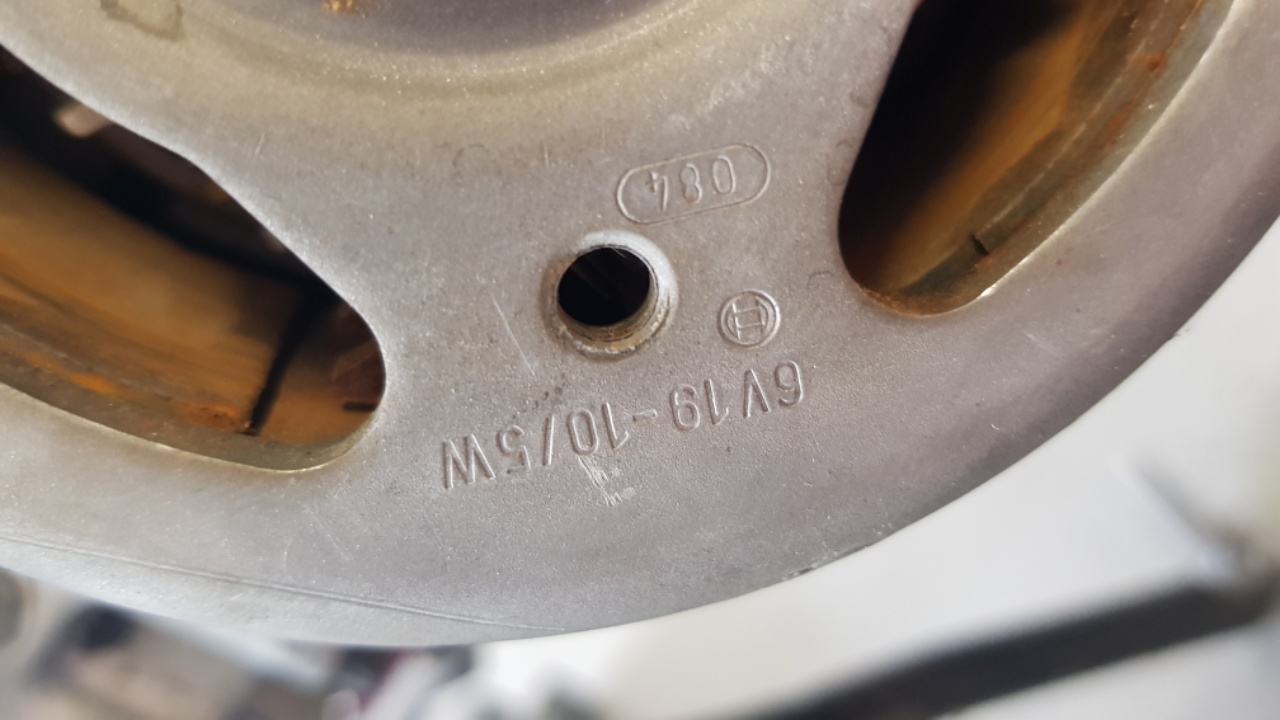

auf dem Polrad steht: Bosch 6V19-10/5W
Artikelnummer: 0 212 120 026
Das komische ist ich habe über der Zündspule nochmal eine Kupferspule.
Werde jetzt mal den Abzieher und das Kit für die Zündung bestellen. Also Zündspule, Kondensator und Unterbrecher.

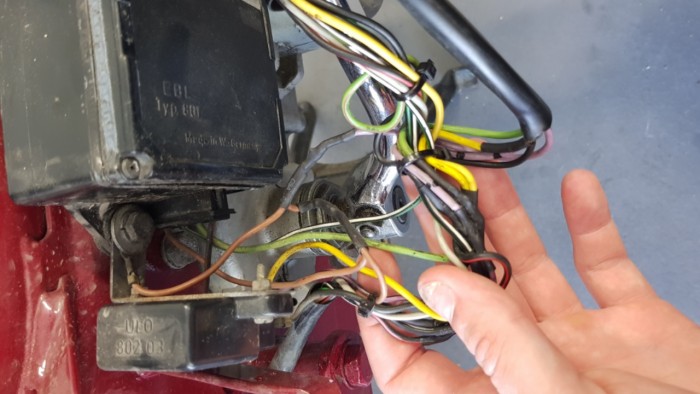

Und sie hat so einen schwarzen Kasten
Läuft sie dann wieder ?

Bilder

der große schwarze kassten ist ULO, da sind 5 akkus drin, die werden wohl...solange die nicht voll sind geht kein blinker,
und bei dem alter sind die akkus meist hin, und auch sonst dauert es ewig bis die voll sind.

mach mit lappen und wd-40 den rost da innen von den magneten und polschuhe der spulen weg
ärger kann auch noch von den kleinen spulen ausgehn, im alter kanns sein das die die unteren spulen stören, dann gibts störungen in der zündung.

Beiträge: 9165
Re: PRIMA 6 hat Fehlzündungen
würde erstmal in der box nachsehn, wenn die akkus ausgelaufen sind und haben den rest zerfressen, bringen neue akkus da nix
das andere teil da ulo 802 02
ist das https://www.ebay.de/i/183223616126?chn=ps
eigetlich auch ein witz, das ein plastikgehäuse mit zwei oder drei gleichrichterdioden drin
man glaubts nicht
https://www.ebay.de/itm/SB560-Schottky- ... zV7s6VzRRQ
das der ulo basteltrick wenn man mehr kabel an die box anschließen will als eingänge da sind, damit hat man versucht noch von jeder spule strom zum laden abzuzweigen., direkt verbindej kann man die kabel nicht da es sonst nen kurzschluss gibt, also hat man da einfach jedes kabel über gleichrichterdiode laufen lassen und dann an die ulo
wenn du ein kleines schwaches netzteil hast könntest die box auch versuchen zu laden
bauen http://www.motelek.net/schema/ulo/lader01.png
bzw
https://www.ebay.de/itm/LED-Trafo-Konst ... 03-350-MW-
8 std dranhängen
dann mit ganz schwachem led 50ma wieder entladen bis auf 5,5v, und das mehrmal widerholen, möglich das die akkus wieder aufleben
