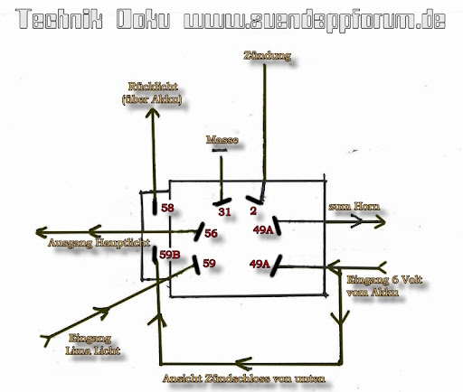

Problem gefunden.
Das ist echt ein fieses Moped.
Das war meine Verkabelung.
Leider stehen da keine Nummern drauf - hab’s ausgemessen.
Eigentlich o.k. Aber das Cockpit, welches da drauf ist ist irgendwie kleiner.
Bei der Montage ging es etwas schwer zu, dachte aber es sei gut isoliert.
Da hab ich aber die M6 Schraube im Cockpit nicht aufm Zettel gehabt.
Nachdem ich da eine Plastikkappe drauf hab, geht alles wieder.
Hat sich wohl trotz Schrumpfschlauch irgendwie ein Kontakt eingestellt.
Danke für die Tipps.
Jetzt muss nur noch das fiese Viertakten weg gehen und ich kann das Moped wieder dem Besitzer geben.
Re: Mofa läuft nur mit gezogener Bremse
Verfasst: 23.08.2021 11:07
von carinona
etwas vertauscht...59+56
hat praktisch keine auswirkungen weiter...solange schalter auf 2 steht...
nur das dann halt gelb bei lichtauschalten, stellung 1, nicht mit masse verbunden wird.
wäre auch möglich das nachbauschlösser das gar nicht machen.
da man immer mit licht fahren muss ist das vertauschen da auch egal...
würde den benzinfilter etwas anders legen...am einlass etwas höher als am auslass
so große filter können nachteile haben
das original ist kleiner
https://www.ebay.de/itm/184800489532?ha ... SwyDxXh8FB
schwarzer schlauch kann auch schlechter sein für dignose sein...luftblasen nicht sichtbar
durchsichtige ölkontrollschraube https://www.ebay.de/itm/202885909594 + o-ring https://www.ebay.de/itm/263467176964?ha ... Swo8hTnJC6
